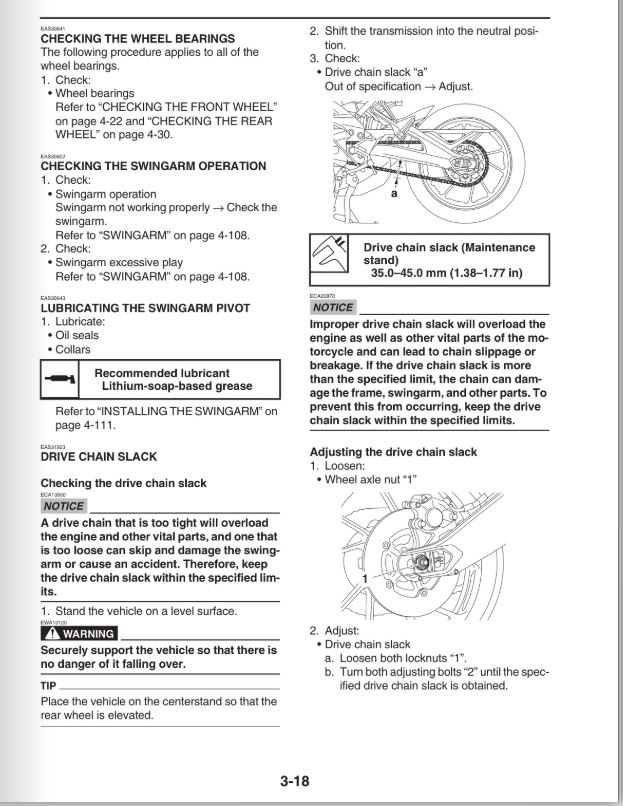

    Übrigens stehen die angepassten Werte im Handbuch der Tracer ab 2018(GT):
    35-45mm!
    Und nein, der große Unterschied ist definitiv nicht nur wegen der etwas längeren Schwinge..
