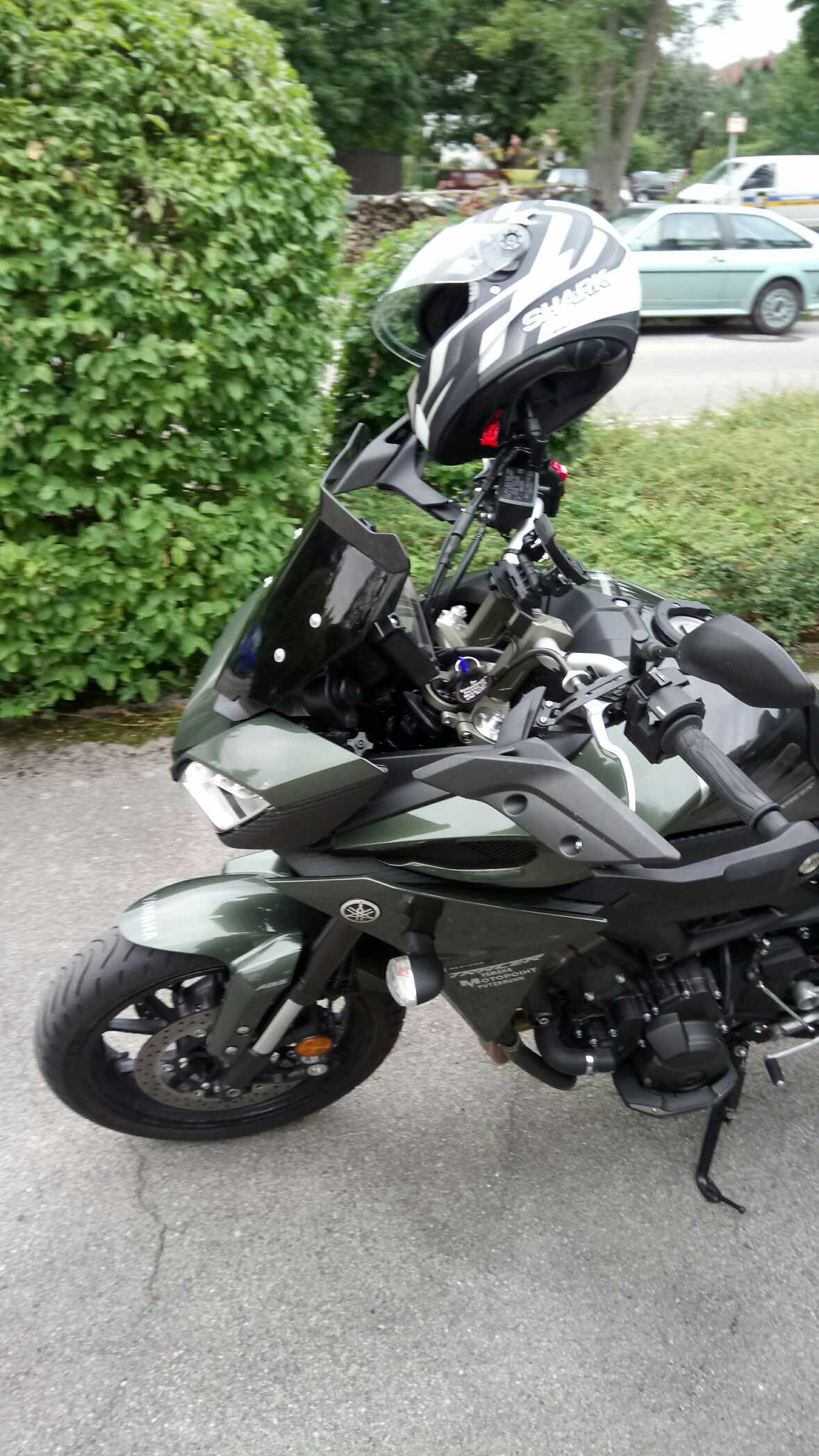

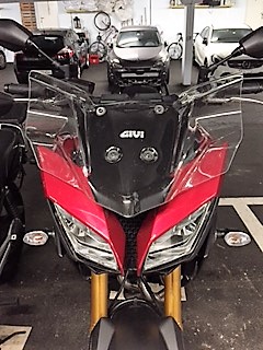

#53 Das einzige was bei dieser Scheissscheibe hilft ist folgendes:
Die Originalscheibe kürzen bis auf Tachohöhe, dann die restliche Scheibe
möglichst flach stellen (untere Schrauben unterlegen)
ich hab das gleiche mit meiner grossen GIVI Scheibe gemacht(siehe Bild)
Die Wirkung ist gross, keine Verwirblungen mehr im Helmbereich
Gruss Wädi -
#54 Zitat von WädiAlles anzeigenDas einzige was bei dieser Scheissscheibe hilft ist folgendes:

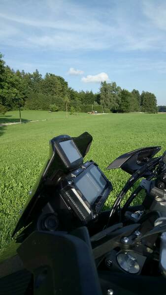

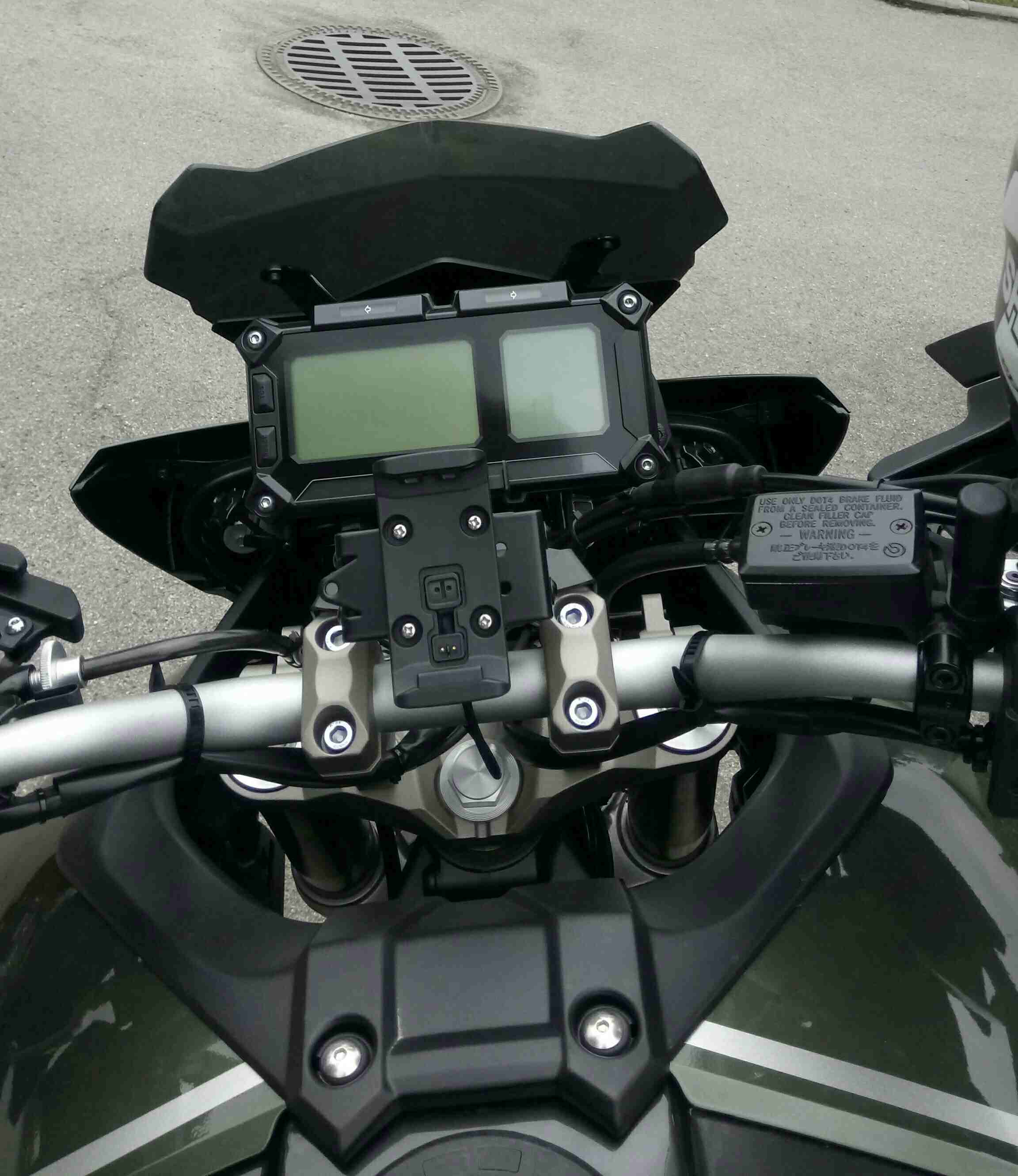

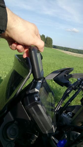

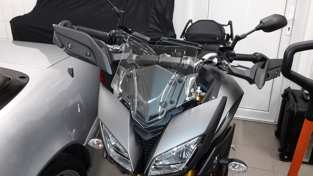

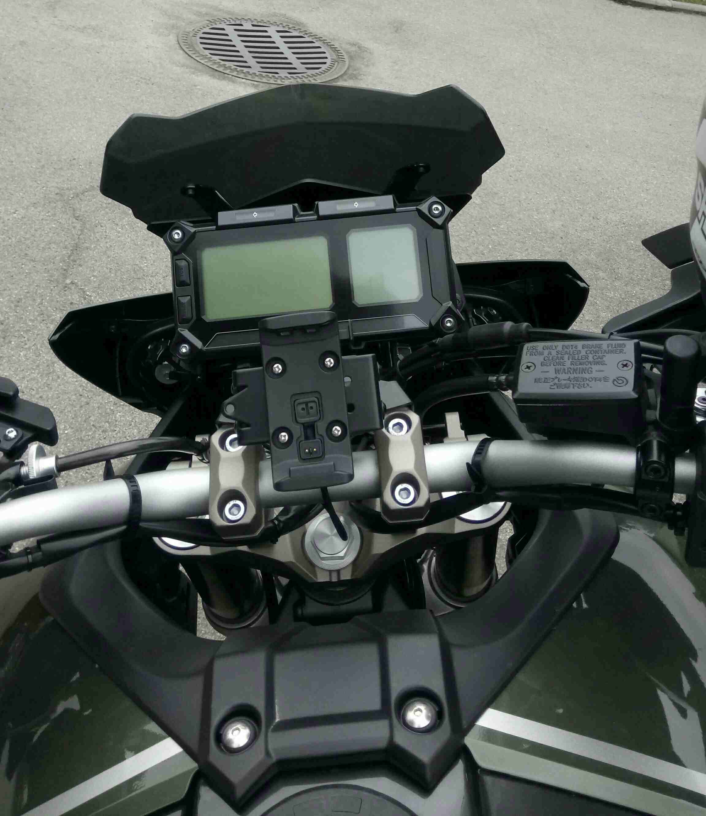

#58 Mit der Halterung von containeruli würde ich schätzen, steht das Navi über. Zumindest in der untersten Stellung der Scheibe, wie auf den Bildern zu sehen. Auf höchster Stellung, 3cm höher beziehungsweise mit der Platte und weiter draußen pfff...
Bei einer RAM Mount, sollte es aber immer funktionieren.Nebenbei angemerkt ich verwende von SW motech die lenker Halterung, da bekommt das Navi selbst im strömenden Regen nichts ab.
