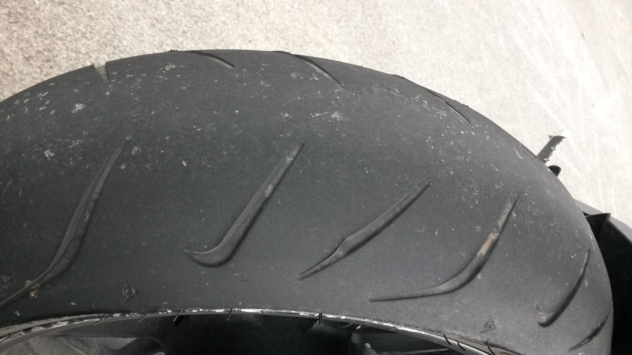

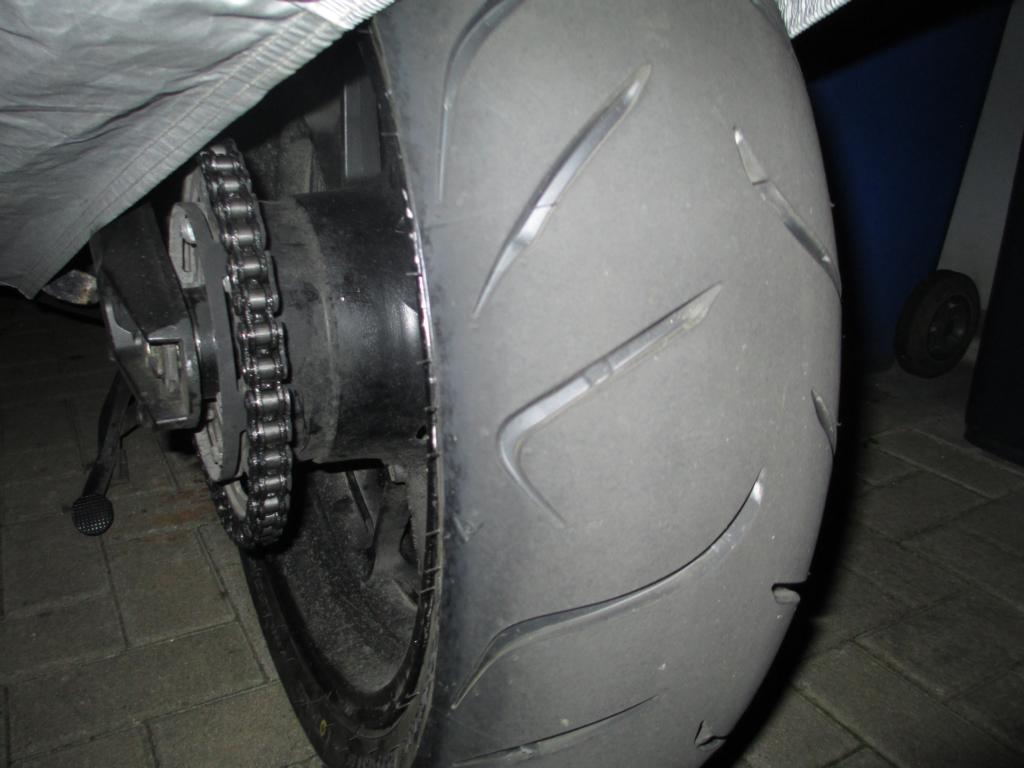

    Also bei 80 kg netto Lebendgewicht und ganz vorgespannte Feder kommt ohne die Nippel als nächstes der Hauptständer. Da kann man den Gummianschlag dünner schon und die Aufstandsflächen aussen schräg abflexen. Dann kommt erstmal lange Zeit nix. Mein M7RR, CRA3 und MPR5 sind alle bis an die Kante gefahren und bislang schleift nix mehr. Mit Öhlins nicht, aber auch nicht mit Originalfahrwerk.
