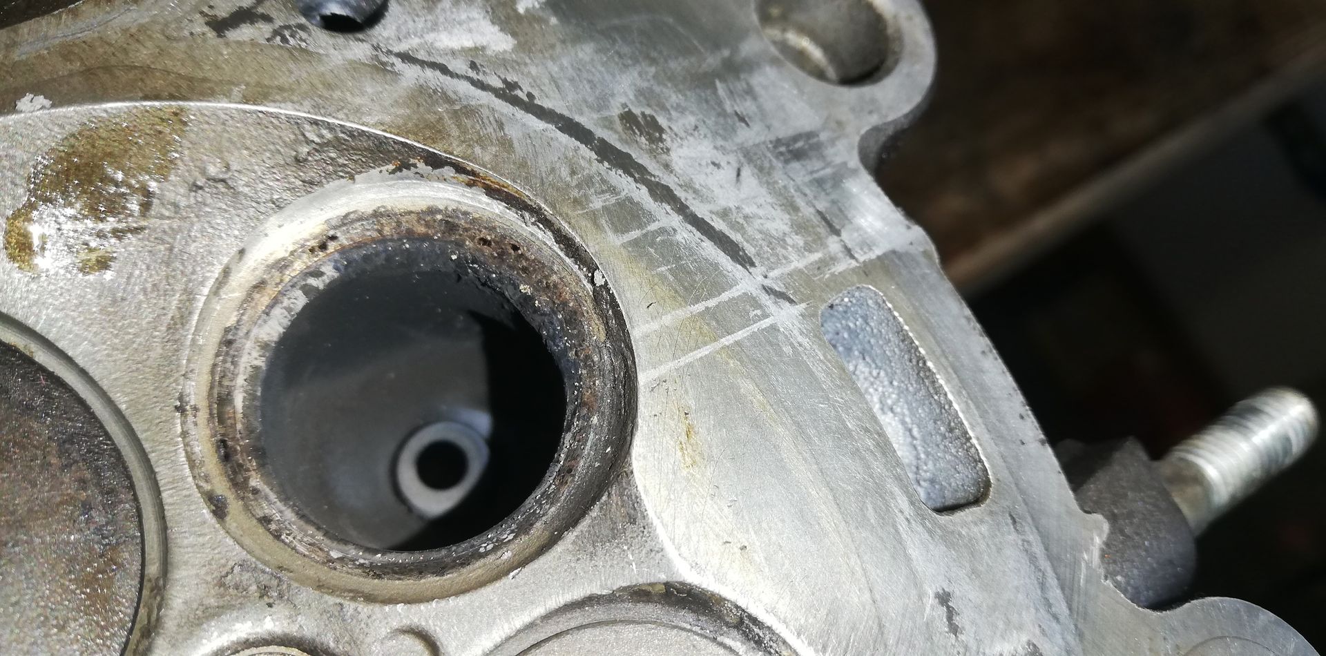

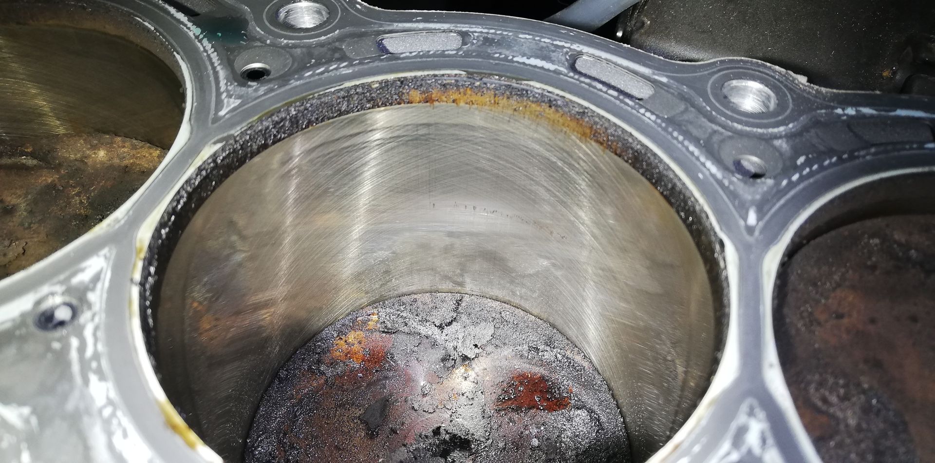

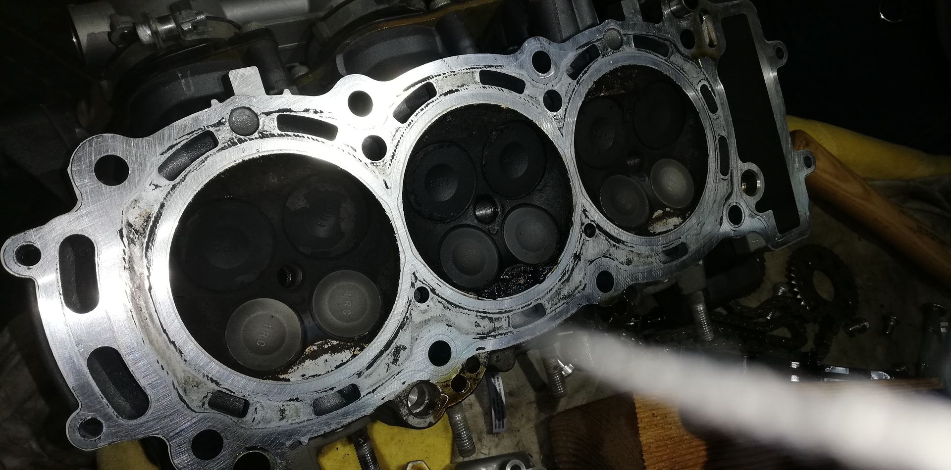

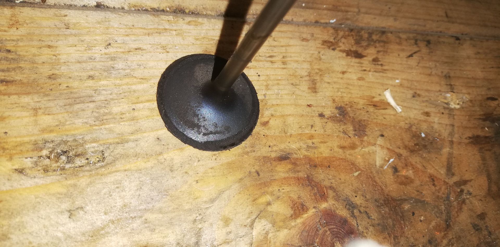

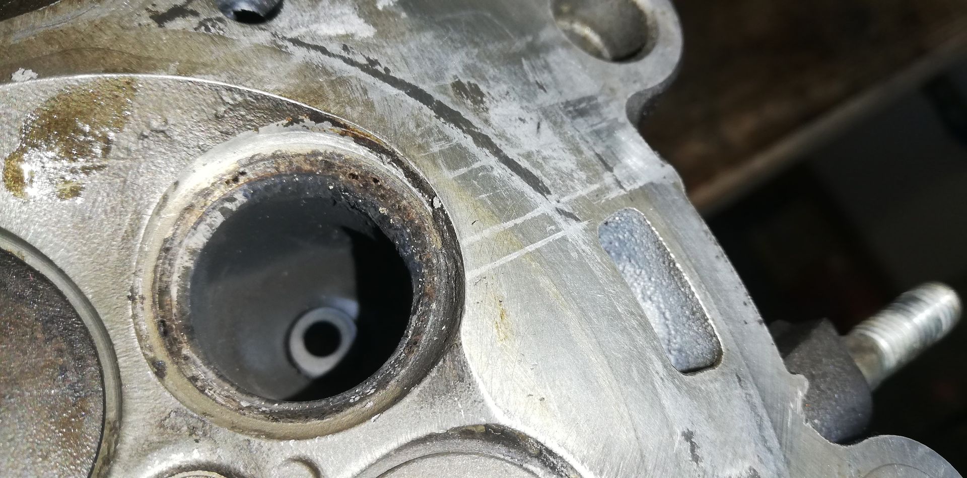

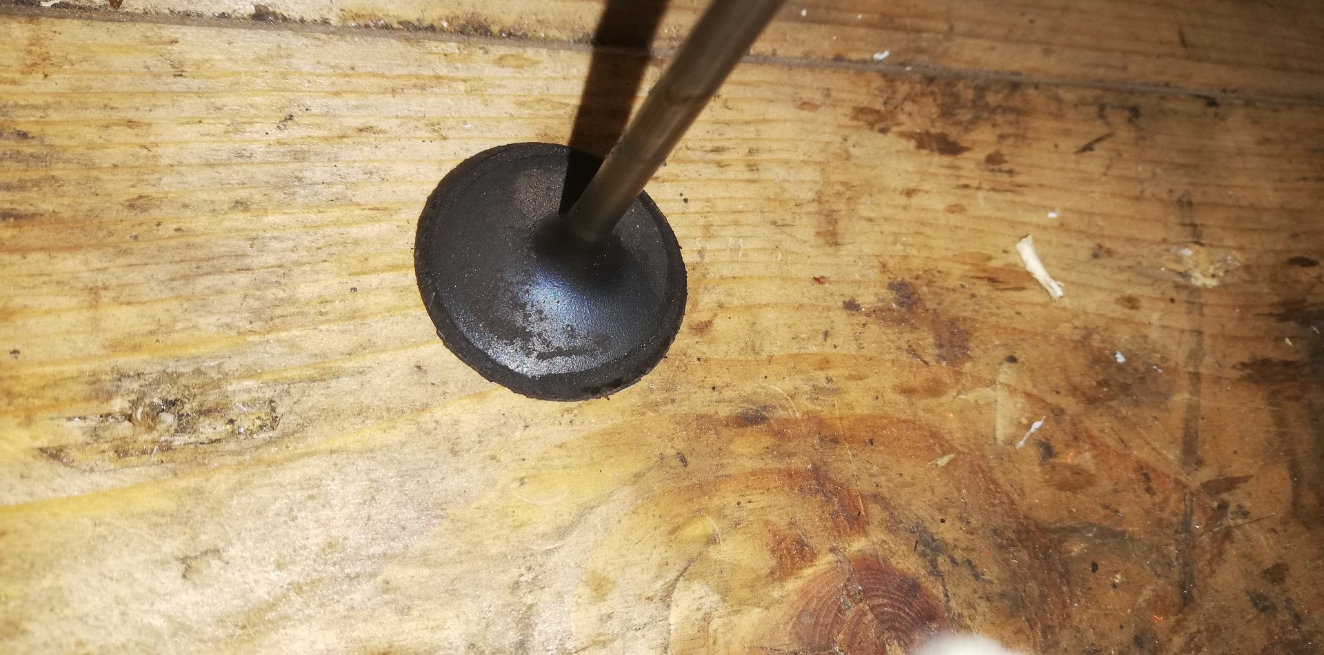

    Hallo, heute mal ein Zwischenstand. Ich hab endlich Zeit gefunden weiter zu machen. Die Ventile raus und sauber gemacht. Die Auslass waren sehr verrußt und mit Öl kohle verdreckt.
    Alles sauber gemacht und neu mit feiner Schleifpasste eingeschliffen. neue Ventilschafft Dichtung und alles wider zusammen. Beim Freundlichen habe ich eine Kopf Dichtung und 12 Schafft Dichtungen für nur 170 eus erstanden. JuHu.
    Der Kopf wird heute Montiert, danach die Ventile Eingestellt. Der Freundliche hilft dabei. Ich muss ehrlich sagen dass mir diese Teile zu klein sind. 4,5 mm Schafft beim Ventile ist was für Uhrmacher. Vielleich läuft der Ofen nächste Woche. Ich halte Euch auf den laufenden.
    Grüsse Bernd 61hd

    Hi Bernd,
    nur Interesse halber,
    ist das nur bei diesem einen Ventil so oder bei mehreren.
    Die Idee dahinter,
    war vorher das Ventilspiel auf diesem Ventil zu gering?
    Oder hat die Maschine viel Öl im Luftfilterkasten,
    evtl. mal nach Ölwechsel Zuviel Öl eingefüllt?
