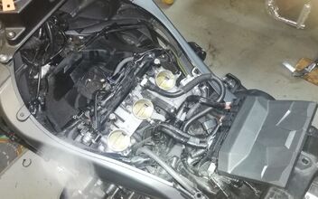

#18 Hallo, also Auspuff ist original. Kein mapping. Wartung beim Händler. Ich werde morgen die Steuer Kette kontrollieren und nochmals messen mit offenen Drosselklappen. Auch mal reinsehen mit der Kamera. Irgendwie werde ich was raus bekommen .Grüsse Bernd 61 HD
Ich würde eine Druckverlustmessung an jedem Zylinder machen. Wir haben auch schon festgebackene Kolbenringe gehabt, allerdings nicht bei dieser relativ geringen Laufleistung.

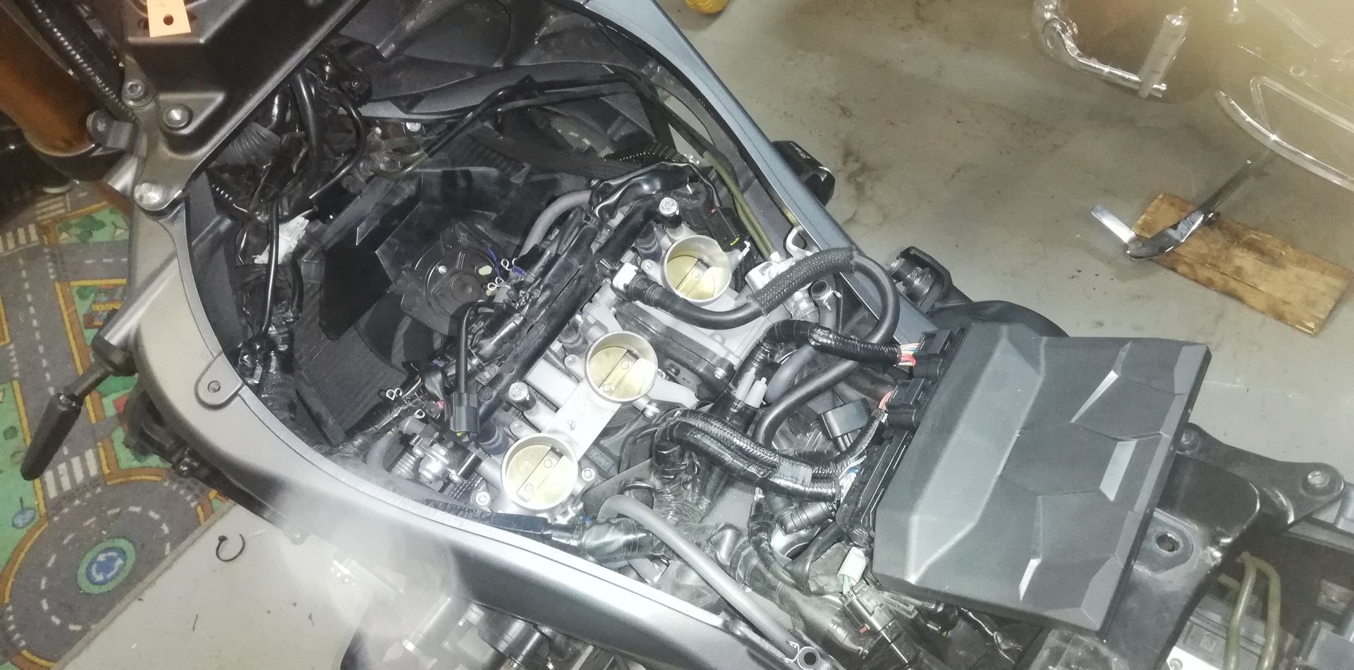

#19 Hallo alle zusammen. Ich bin erst gestern dazu gekommen am der MT 09 von meinem Sohn zu werkeln. Ich bin mal mit der Kamera in die Zylinder, alles OK. Dann die Steuerkette geprüft , alles OK. Dann nochmal die Kompression geprüft, wieder die Außen Zylinder keine Kompression. Der Zeiger bewegt sich Zwar, aber nur Minimal. Dann habe ich jetzt die Frage: Kann es sein dann der Motor beim Anlassen mit einer Art Dekompression arbeitet beim Anlassen? Ähnliches System wie KTM oder vergleichbar?

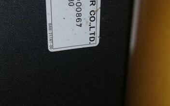

Ich Häng mal ein Bild mit ran vom Typenschild.

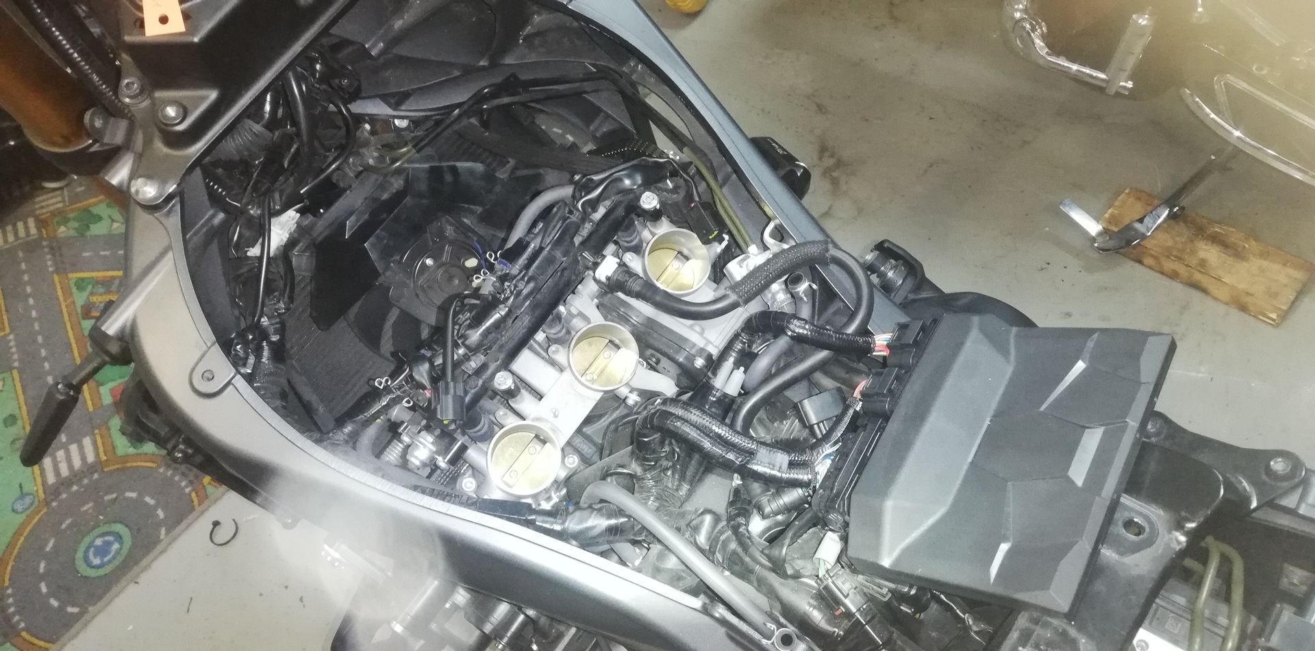

#20 Hallo alle zusammen. Ich bin erst gestern dazu gekommen am der MT 09 von meinem Sohn zu werkeln. Ich bin mal mit der Kamera in die Zylinder, alles OK. Dann die Steuerkette geprüft , alles OK. Dann nochmal die Kompression geprüft, wieder die Außen Zylinder keine Kompression. Der Zeiger bewegt sich Zwar, aber nur Minimal. Dann habe ich jetzt die Frage: Kann es sein dann der Motor beim Anlassen mit einer Art Dekompression arbeitet beim Anlassen? Ähnliches System wie KTM oder vergleichbar?

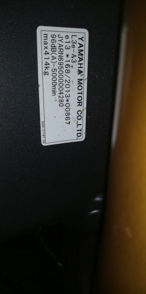

Nee, der Motor hat kein Deko-Ventil.
Hast du die Steuerzeiten geprüft?
Was heißt denn Steuerkette prüfen???
Kompression messen musst du ohne oder mit offenen Drosselklappen, wie bereits gesagt.
Hast du keinen in der Nähe, der sich auskennt und mal drüber schauen kann?
Gibt jetzt nicht so viele Möglichkeiten...
