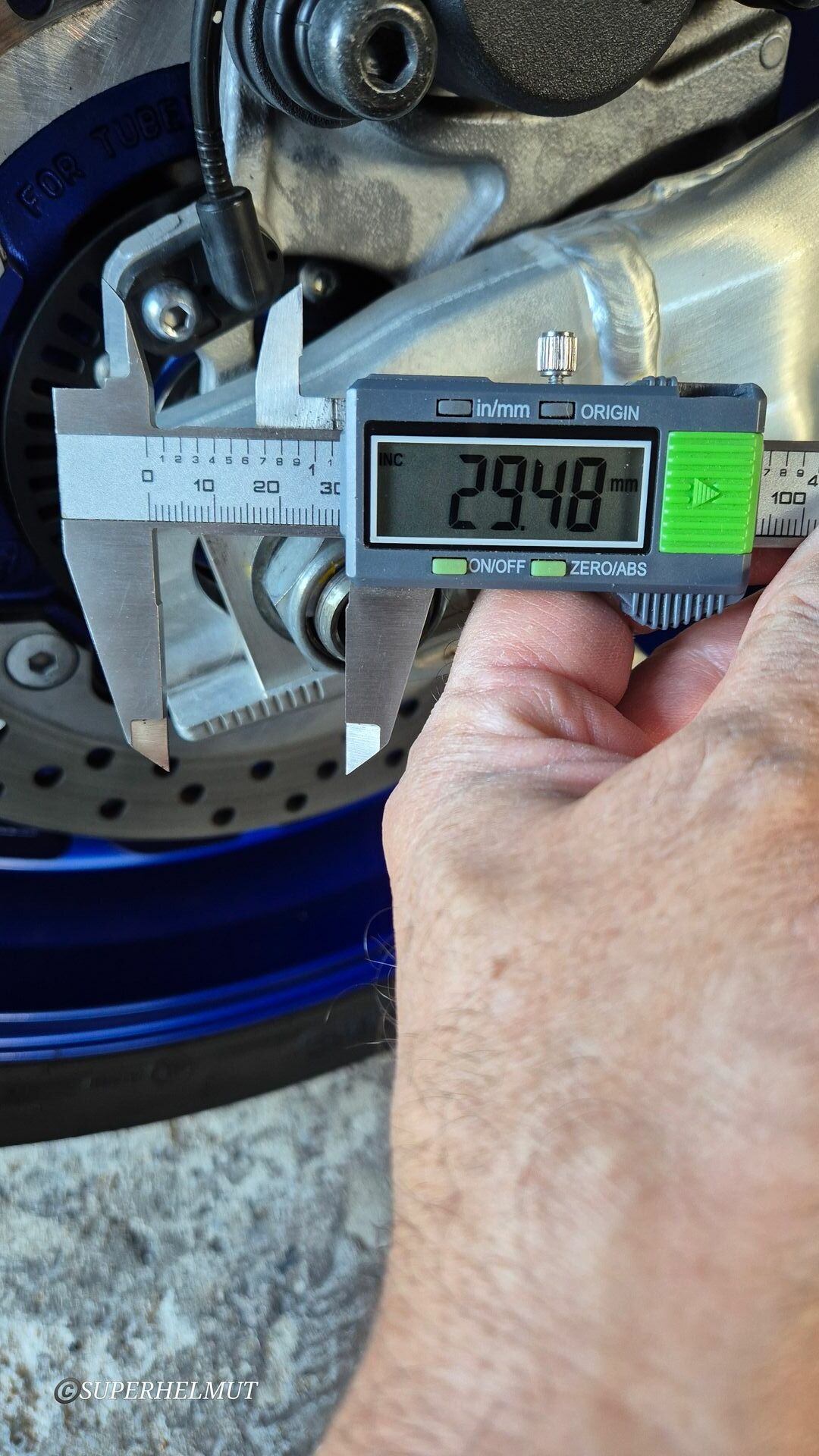

    Naja aber nur weil der Laser genauer ist, kauf ich mir keinen, wenn es einfacher und Günstiger geht. Ich wette das es mit der Schieblehre kaum Unterschiede gibt, in der Genauigkeit. Wenn dann im einstelligen mm Bereich, wo das sowieso keinen Unterschied im Verschleiß macht. ;)

    Einstelliger mm Bereich könnte aber viel sein. 9mm - fast 1 cm. :S

    Die Variante mag ja funktionieren wenn die Schwingenposition von der man wegmisst ident ist zwischen links & rechts. Das ist aber nicht der Fall sonst würde es keinen Versatz zwischen linken/rechten Kettenspanner geben bei "gelaserter" Kette.
    Aber soll jeder selbst wissen wie genau er die Thematik nimmt. Falsch ist es zumindest nicht mit Laser zu messen, unbedingt notwendig aber auch nicht.

    Warum ich nicht mit der Schieblere Messe?
    Weil das noch ungenauer ist. Die Aufnahme für die Achseinstellung ist wirklich exakt gleich.
    Deswegen sind ja die Einstellmarken eingestanzt.
    Die Genauigkeit der Markierungen auf beiden Seiten entspricht sicherlich dem Toleranzbereich des Herstellers.
    Auch wenn das Einstellen per Laser nicht wirklich zwingend erforderlich ist, ich mag diese penible Einstellung.
