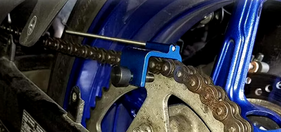

Hinterradausrichtung mit Laser oder original Skala?

    Wie jetzt?!? Gefährlich?!? Ist doch kinderleicht.
