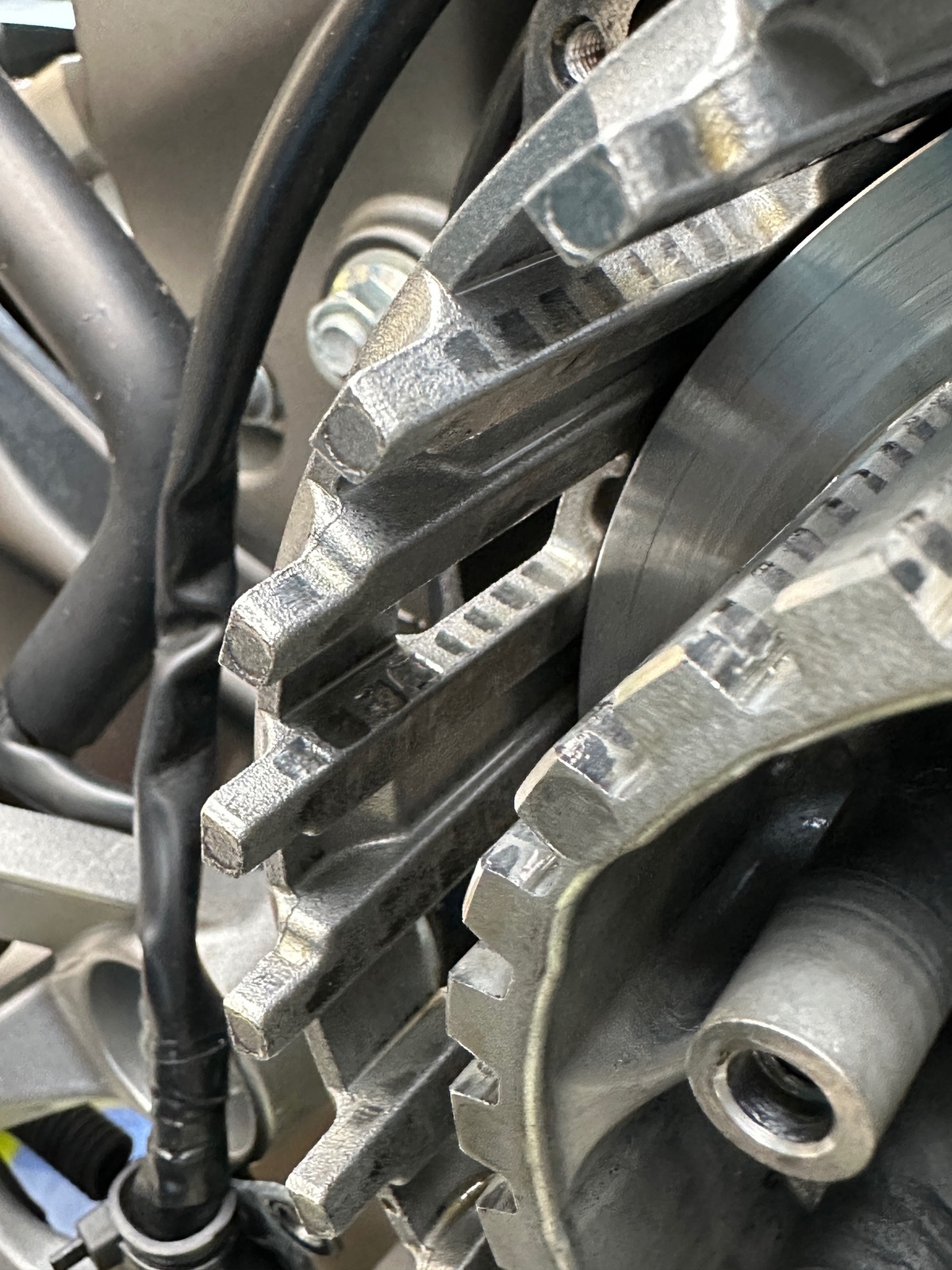

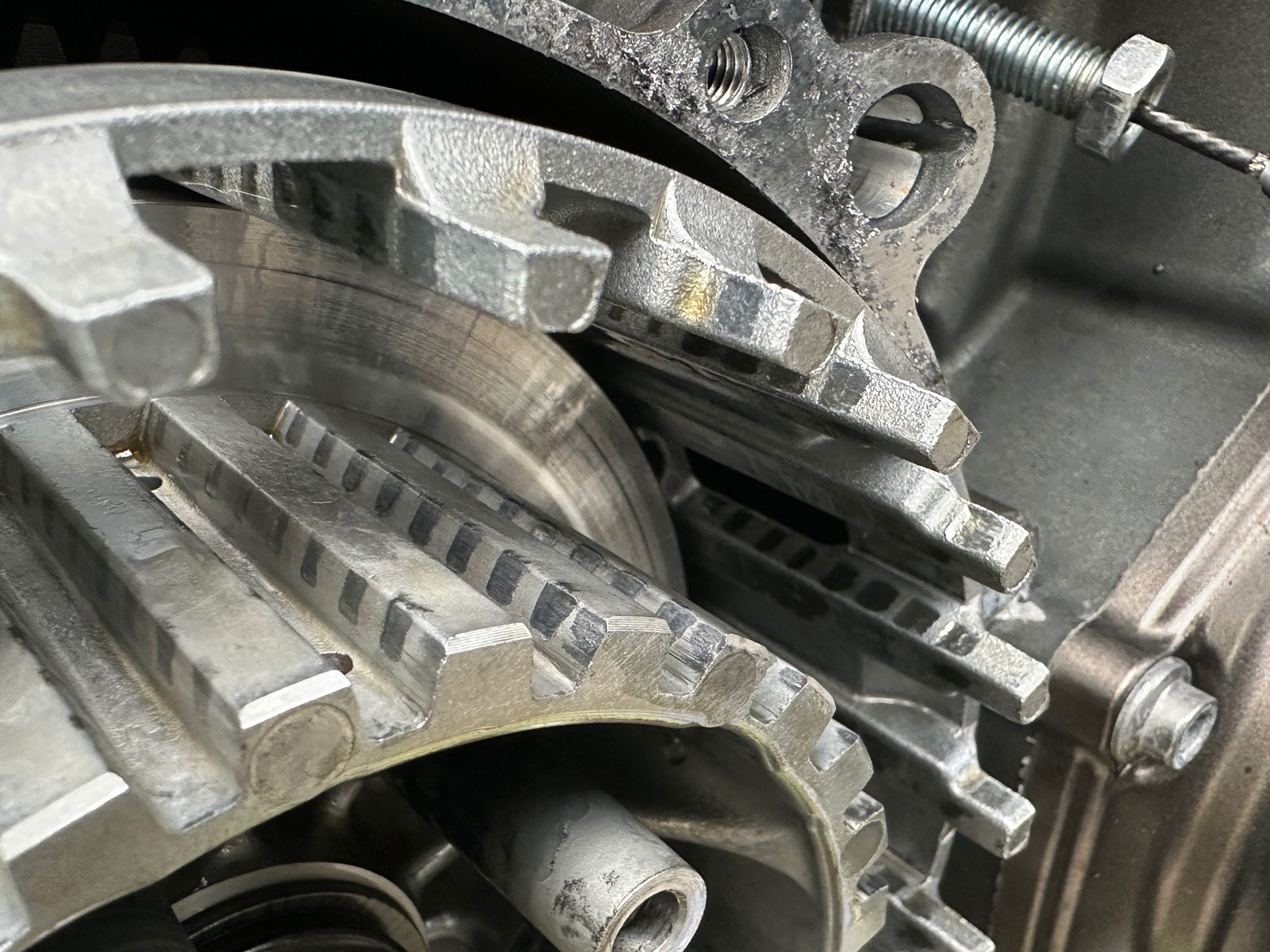

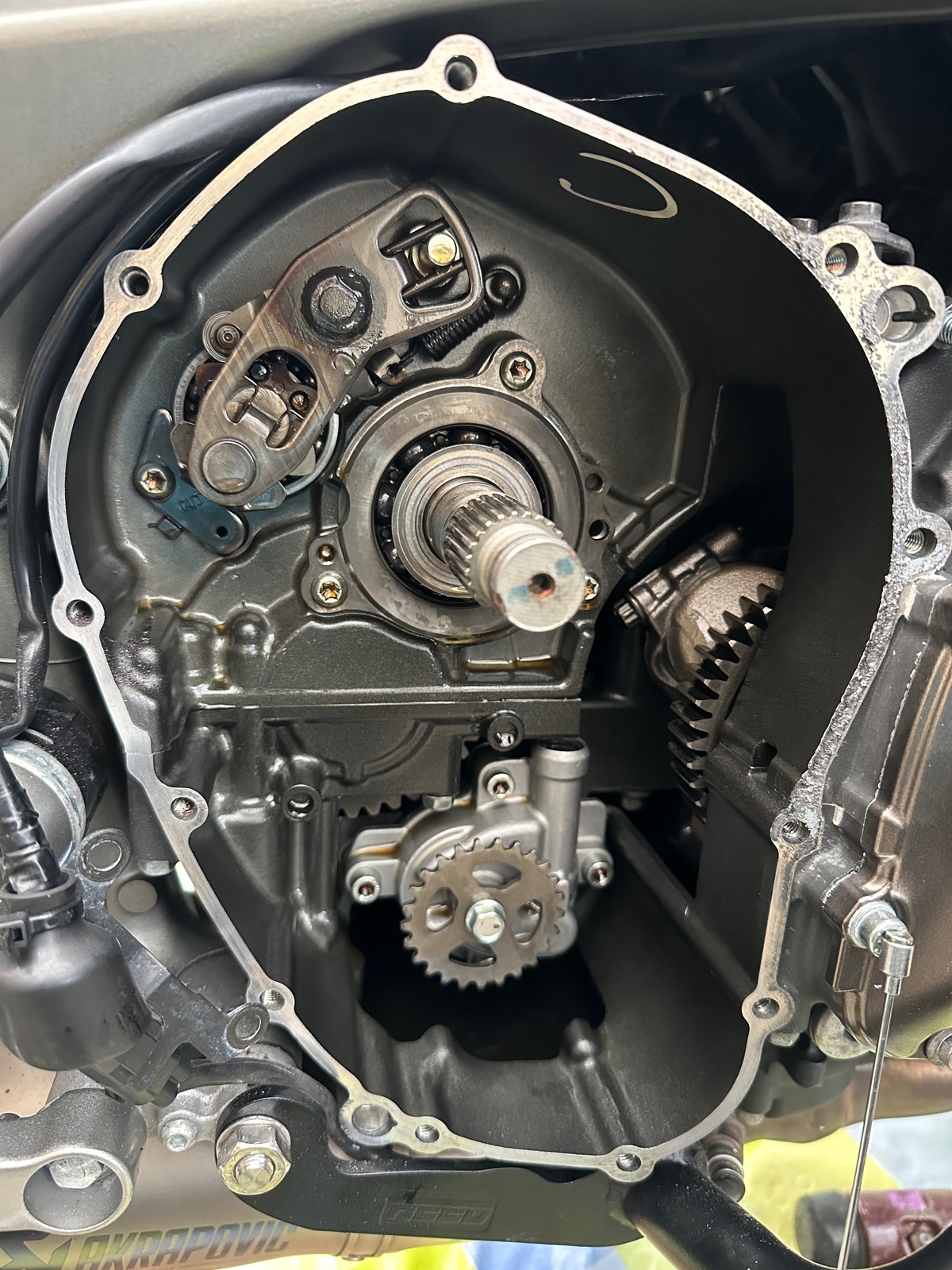

    Hab ihn einfach mit dem Schlagschrauber und derselben Mutter wieder festgeknallt. 125nm am Kupplungskorb sind mehr als das was der Motor leistet am Primärritzel/ Kurbelwelle leistet (87,5nm@ 8.500 1/min), aber das kann er schon ab.
    Ja das Flankenspiel im Getriebe/ primär Antrieb, Spiel im Korb und Spiel an der Kette/ sekundär Antrieb addieren sich bei jedem Lastwechsel zusammen und ergeben dann das Rucken. Scheinbar ist der Korb das schwächste Glied in diesem Spiel und gibts dann nach. Gehört hab ich das schon einmal wenn man eben für Wheelies die Kupplung gerne schnalzen lässt, das geht ordentlich auf den gesamten Antriebsstrang. Man muss aber dazu sagen, das findet keine Motorradkupplung geil! Dafür sind sie nicht ausgelegt worden, selbst auf der Rennstrecke bekommen sie diesen Drehzahlunterschied/ Drehmoment-Peak nicht ab. Deshalb kommt das auch nicht so häufig vor. Aus der Supermoto-Fraktion hört man das auch immer mal weil viele sie für Stunteinlagen nutzen.
    Einfach nicht das Material so quälen :)
