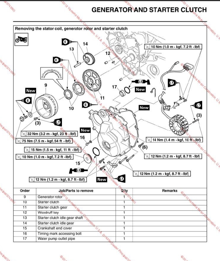

    Bild habe ich keins, aber auf deinem Bild sieht man oben rechts den LiMa Stator und da geht das Kabel nach oben hin weg was ich meine. Es kommt nur ein Kabelstrang aus dem LiMa-Deckel raus.
