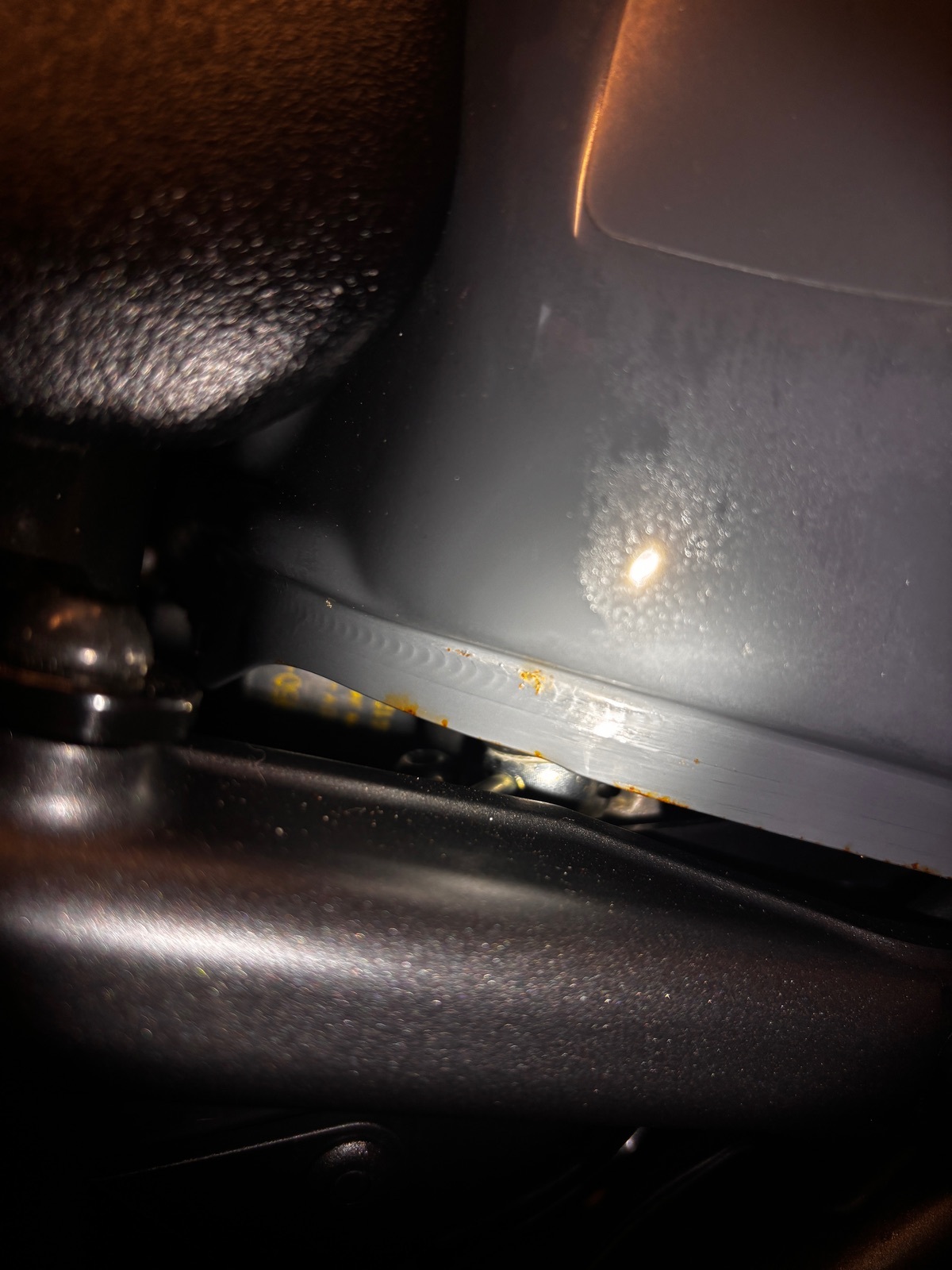

    Moin,
    Ist von euch jemanden schon aufgefallen das bei der 2022 RN69 der Tank an den Seiten wo er „umgeschlagen“ ist rostet?
    Ist das ein Fall für Yamaha? Ich habe noch Garantie bis 2027 oder so glaube ich.
    Laufleistung 3500km
    Grüße

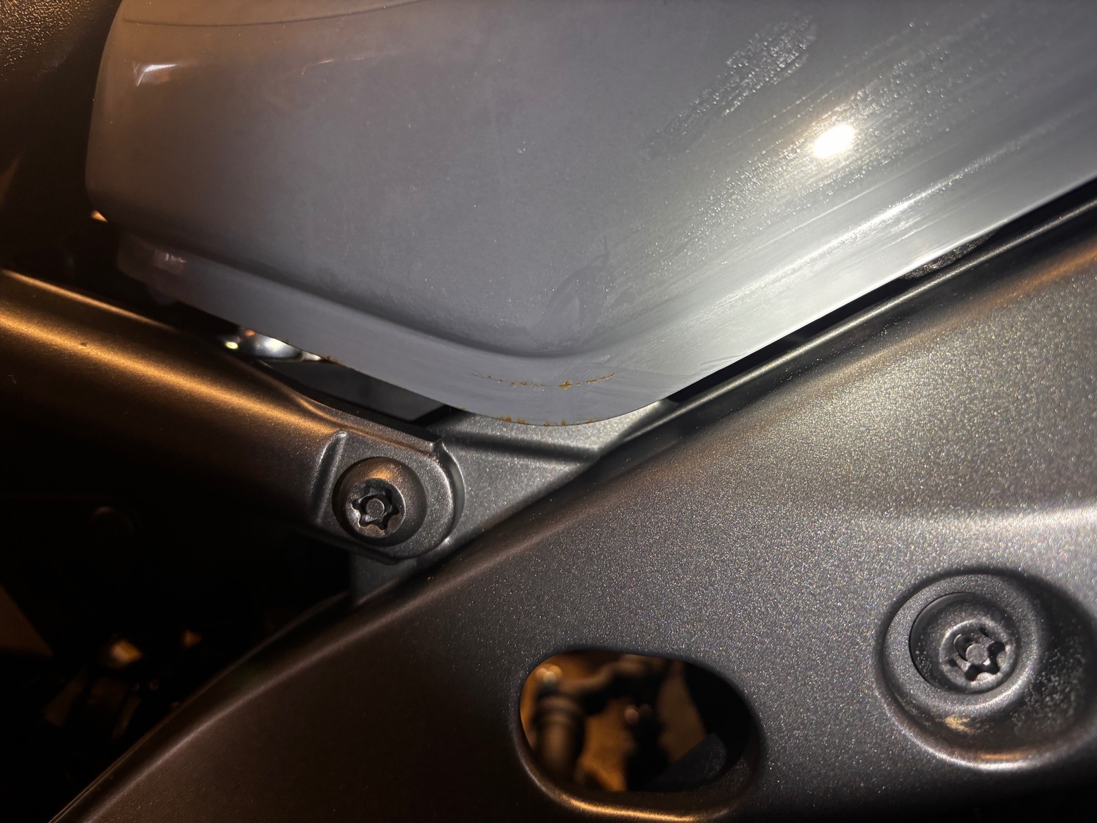

    Wirkt auf mich bissi, als gäb es da eine Kaltverformung?

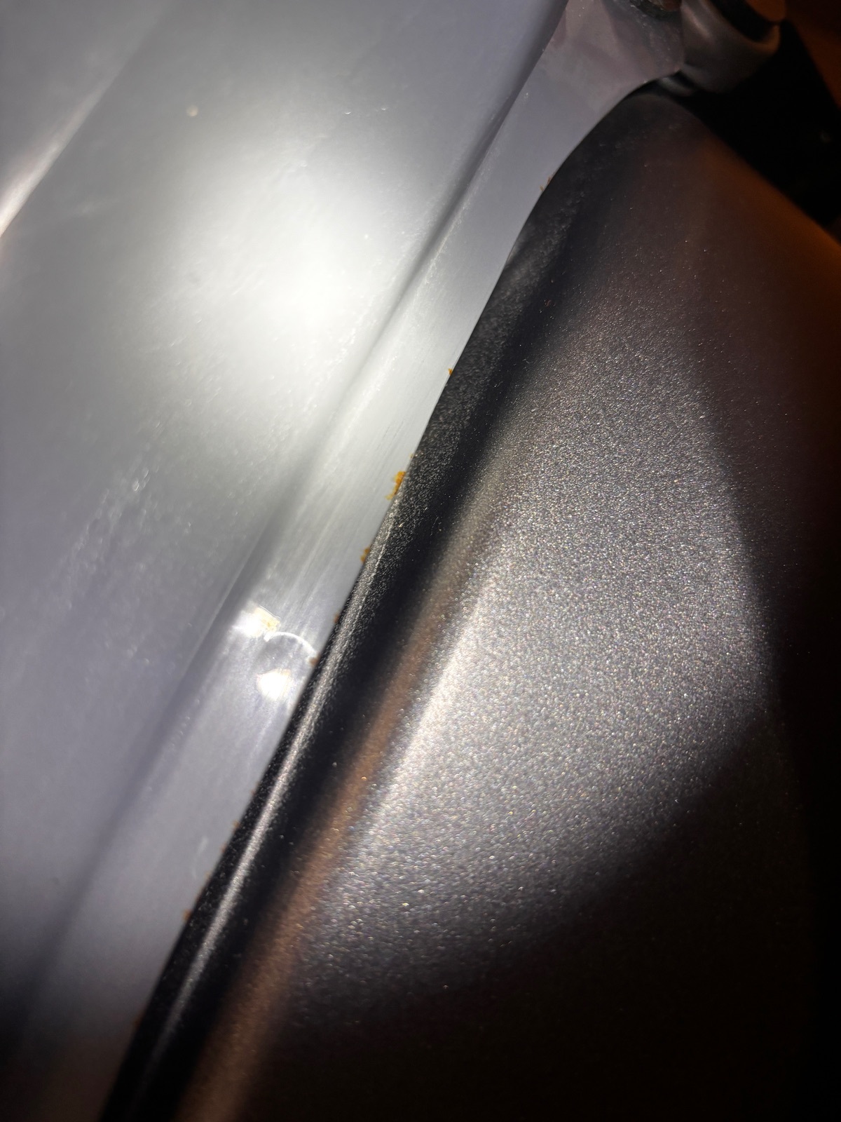

    Ja das Foto ist Richtung Lenkkopf, die anderen im unteren Bereich nach hinten.
    Ich glaube nicht das dies an kaltverformung liegt ,dann muss der gesamte tank theoretisch ne Delle haben oder sowas von oben bis unten.
  • #8
    Zumindest das Spaltmaß ist höchst unterschiedlich. Ist das auf der linken Seite auch so?
  • #9
    Du meinst von Tank zum Rahmen? Ja das ist gleich, ich habe auch die lufteinlässe bei den Fotos ab, vielleicht täuscht das deswegen.
  • #10
    Deinem Km-Stand nach war der Tank ja noch nicht runter, konnte hinfallen und kaltverformen. Müsste also so ausgeliefert worden sein.
    Egal.
    Zumindest in dem von mir zitierten Bild wirkts auf mich, als könnten Vibes direkt vom Rahmen den Tank erreicht haben. Für gewöhnlich sind Tanks ja per Nuppis schwimmend vom Rahmen entkoppelt.
    Nat. könnte das Ganze auch Flugrost sein, den du einfach mal abwischen könntest. Haste das mal versucht?
