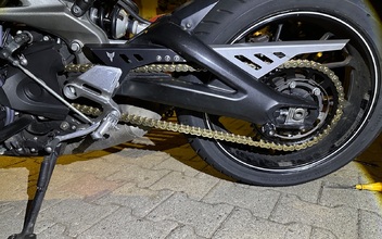

    Hi, ich würde mal sagen dass das normal ist. Sie läuft einfach ohne Last im Standgas, da hackt der Motor nunmal auf der Kette rum. Du hast ja auch ein gewisses Spiel zwischen Getriebe Eingangswelle und Ausgangsawelle durch die Docks die ineinander greifen. Schau dass die Kette passend gespannt und geölt ist, dann ist das alles in Ordnung.
    An der oberen Seite der Kette zieht das Ritzel und die untere Seite die zum Hinterrad läuft ist sie locker. Der Motor "schubst" in dem Moment wo er keine Last hat (Hinterrad in der Luft) das Hinterrad an. Schubsen ist das flasche Wort, er zupft mal kurz an der Kette weil das Hinterrad wieder an die Standgasdrehzahl anknüpft.
    edit: dazu kommt dass das hinterrad auf dem hauptständer komplett entlastet ist und die kette nun ganz locker ist. das ist ja kein zustand den sie im Fahrbetrieb hat.
    wie oben erwähnt ggf. kettensatz tauschen falls gelängt/ verschlissen
