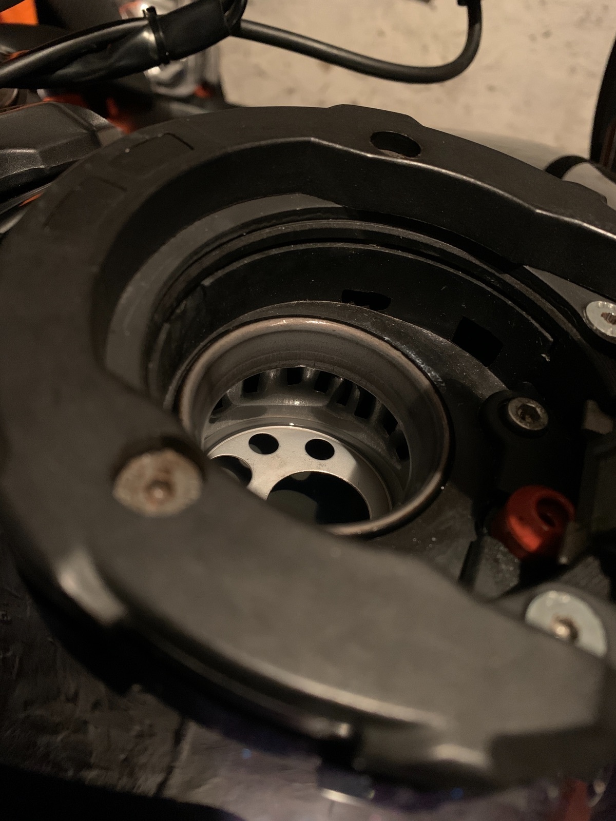

Hatte hier mal ausgeliter wie viel in einen MT Tank hinein passt wenn die Schlitze in den Tankstutzen geschlagen wurden.
Falls es interessiert, ich habe am Wochenende mal den Tank leer gemacht und mit einem Messbecher aufgefüllt.
Auf 3,0l aufgefüllt; Tankanzeige blinkt noch (Motorrad steht gerade)
Auf 3,5l aufgefüllt; blinkt nicht mehr (Motorrad steht gerade)
Auf 6,0l aufgefüllt; 1/2 voll lt. Anzeige (Motorrad steht gerade)
Auf 9,0l aufgefüllt; komplett voll lt. Anzeige (Motorrad steht gerade)
Auf 11l aufgefüllt; Sprit berührt gerade so den Einfüllstutzen (Motorrad steht auf Seitenständer)
Auf 15,7l aufgefüllt; randvoll bis zum Verschluss (Motorrad steht auf Seitenständer)
Auf 16,5l aufgefüllt; randvoll mehr geht nicht rein (Motorrad steht gerade)
Ich muss aber zur blinkenden Reserveleuchte sagen, dass die scheinbar „einen Liter“ zu spät an geht! Ich bin nur 8km auf Reserve gefahren und konnte nur noch 2,2l Benzin aus dem Tank holen.
Wenn ich ab dem Moment der blinkenden Reserveleuchte von 3,5l ausgegangen wäre, wäre ich einfach nach 40km liegen geblieben statt bei 63km (ich gehe von einem Verbrauch von 5,5l/100km aus (rechnerisch
)).Wer also seinen Tank randvoll tankt, hat mehr von dem dicken 5. Balken der bei mir, je nach Fahrweise, nach 130km verschwindet. Sobald dieser erloschen ist, kann man grob sagen, dass der Tank knapp über halb voll ist!
