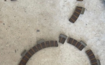

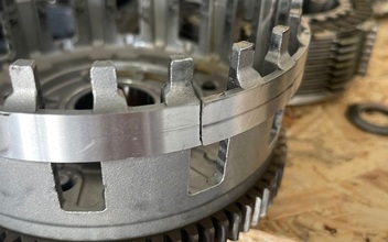

#6 Alles anzeigenUpdate, noch mehr Schaden am Korb
Neuer ist bestellt
Nja dann ist das klar mit den gebrochenen Reibscheiben.
#7 Alles anzeigenUpdate, noch mehr Schaden am Korb
Neuer ist bestellt
Machst du gerne Wheelies? In den MT-09 Ami-Gruppen gehen diese Teile regelmäßig kaputt bei den RN29, kommt vom Wheelie fahren.
Die kaufen dann aber gefräste Kupplungskörbe und nicht wieder das billige Originalgussteil. -
#8 Alles anzeigenUpdate, noch mehr Schaden am Korb
Neuer ist bestellt
Hi,
habe auch schon den dritten Kupplungskorb drin.
Wäre er nicht gebrochen, könnte man die Dämpfer ersetzen.
Wo hast den bestellt und welchen genau?
Da gibt es verschiedene Teilenummern mit C0 und D0 usw. am Ende.
Grüße
#9 Alles anzeigenMachst du gerne Wheelies? In den MT-09 Ami-Gruppen gehen diese Teile regelmäßig kaputt bei den RN29, kommt vom Wheelie fahren.
Die kaufen dann aber gefräste Kupplungskörbe und nicht wieder das billige Originalgussteil.Kommt garantiert vom Kupplung schnalzen lassen, damit sie das Vorderrad hoch bekommen während der Fahrt...
