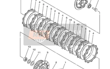

    Also meine Klappert, Rasselt ohne gezogene Kupplung auch. Das spüre ich bis zum Lenker. Es fühlt sich an, als ob im Kupplungskorb etwas lose wäre. Bei gezogener Kupplung ist alles ruhig.

    das RN29-CP3-Geräusche-Konzert entwickelt sich weiter.... je nach Fahrverhalten. Nach ca. 30.000 km "DIGITAL" fahren ist es bei mir echt am Limit.
    Das "am Limit" ist leider nicht direkt messbar und jeder empfindet es anders. Die betriebswarme Kupplung beruhigt sich ohne Lastwechsel etwas. Mich wundert allerdings, dass das arme Teil überhaupt noch sauber funktioniert !
    Ich will die Kupplung komplett ersetzen und meinen Fahrstil nicht ändern...
    Die TSS Kupplung hat mein Interesse geweckt.
    Wer kann EIGENE Erfahrungen / Informationen, zu den TSS Kupplungen, liefern oder andere Anbieter (z.B. SUTER) empfehlen?
