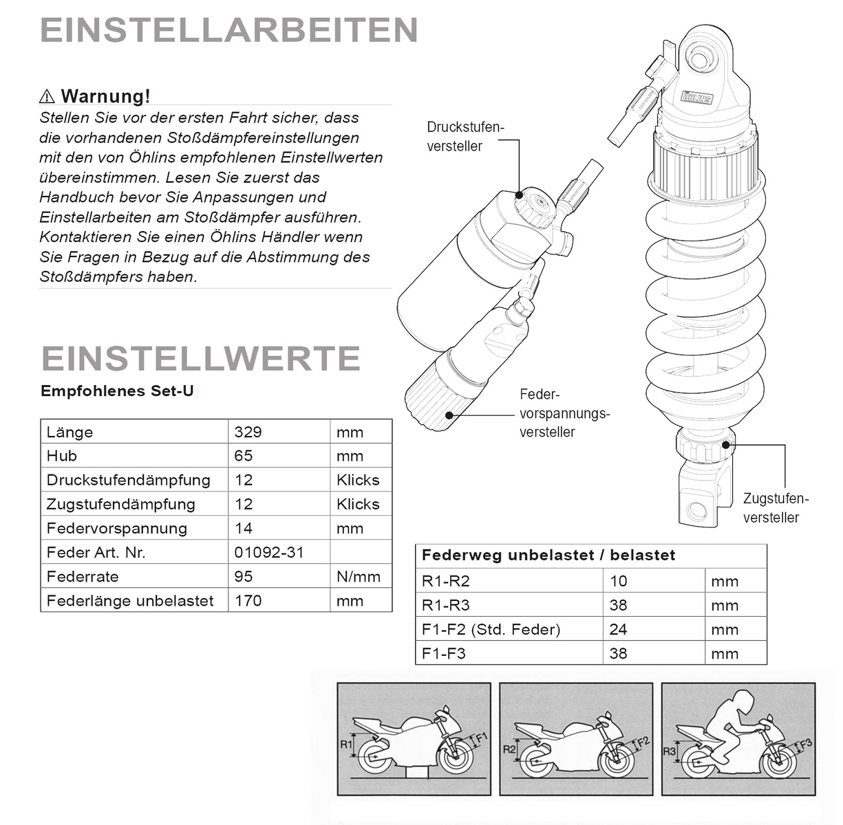

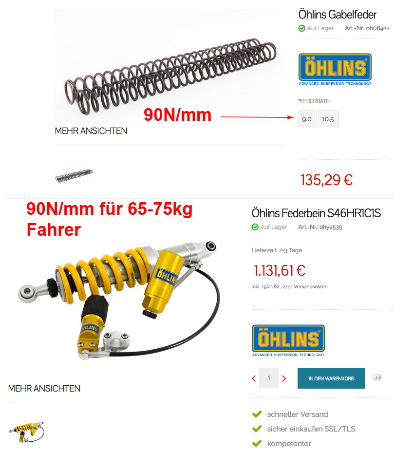

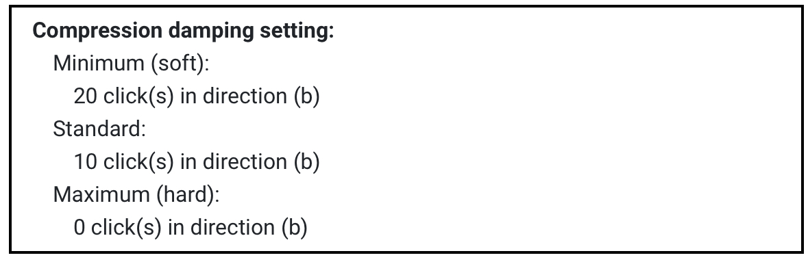

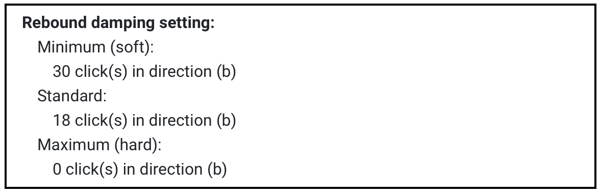

    Ups, ich hatte über den letzten Winter die normale RN43 auf Öhlins aufrüsten lassen. Da das „Kampfgewicht“ nur 65kg + Klamotten beträgt, wurde die Federrate sowohl vorn als auch hinten mit 90N/mm ausgeführt (original sind 95N/mm verbaut. Was mich jetzt erstaunt ist der Unterschied meines Datenblattes zu dem hier angegebenen.
    Vor allem die Angaben zu den Klicks der Zug- und Druckstufe und auch die Federwege belastet/unbelastet unterscheiden sich deutlich.

  • #26
    Y gibt im Handbuch die Vorspannung als Gesamt-Federlänge an: 156/ 156/ 148mm (soft/ standard/ hart)
    Als ich das gemessen hab entsprach "keine Vorspannung" = 156mm
    Ich messe ja inzwischen (leider) gar nix mehr, sondern zähle einfach die Umdrehungen.
    Derzeit fahr ich von der 'völlig auf' Position 11 Umdreh. zu gedreht (Markierungen am Handrad und Hydraulikdose erleichtern ungemein)
    Da vorn bei der KYB Gabel 1 Umdreh. = 1mm entspricht, schätz ich, dass das hinten ähnlich ist.
    Ergo wärns 11mm Öhlins, bzw. 145mm Yamisti Vorspannung am Federbein.
    Welche Werte gibt Ö für deine neuen Feder an?
    Hast du vorne komplett auf Öhlinsforke gewechselt?
