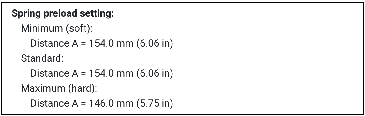

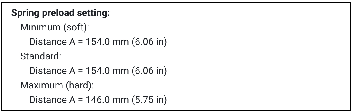

    Das gibt Y an:
    bei der RN43 gibt Y für die Feder bei Standard und Komfort ebenfalls die gleichen Werte an.
    -Und du hattest da ursprünglich auch die gleichen Werte drin stehen.
    Der Rest ist identisch.
    Ich habe Zweifel, das Y falsche Werte ins Handbuch gepackt hat. Wer behauptet das?
    Und abgesehen davon ändert das am völligen Fehlen des Negativfederwegs nichts. Im Gegenteil, alles weitere an Vorspannung verschiebt weiter in den Positivfederweg.
    Wie auch immer, du bewegst dich so oder so im von Y vorgegebenem Rahm.

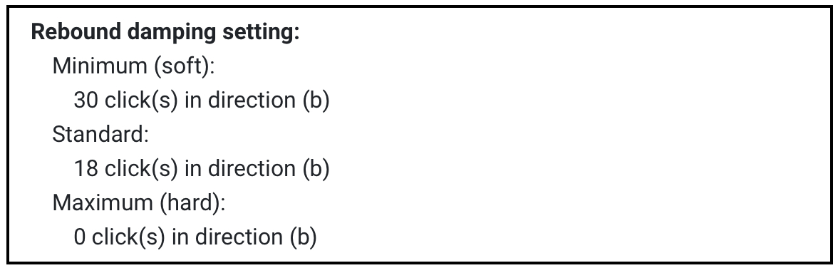

    Alle Fahrwerkseinstellungen werden in der BA mit 3 Abstufungen und entsprechenden Werten angegeben.
    Nur nicht bei der Federvorspannung des Federbeins. Dort sind 2 Werte, für unterschiedliche Abstufungen, gleich.
    Ohne, dass es diesbezüglich einen Hinweis dazu gibt. Und Y ist mit Hinweisen nicht geizig.
    Das finde ich durchaus irreführend.

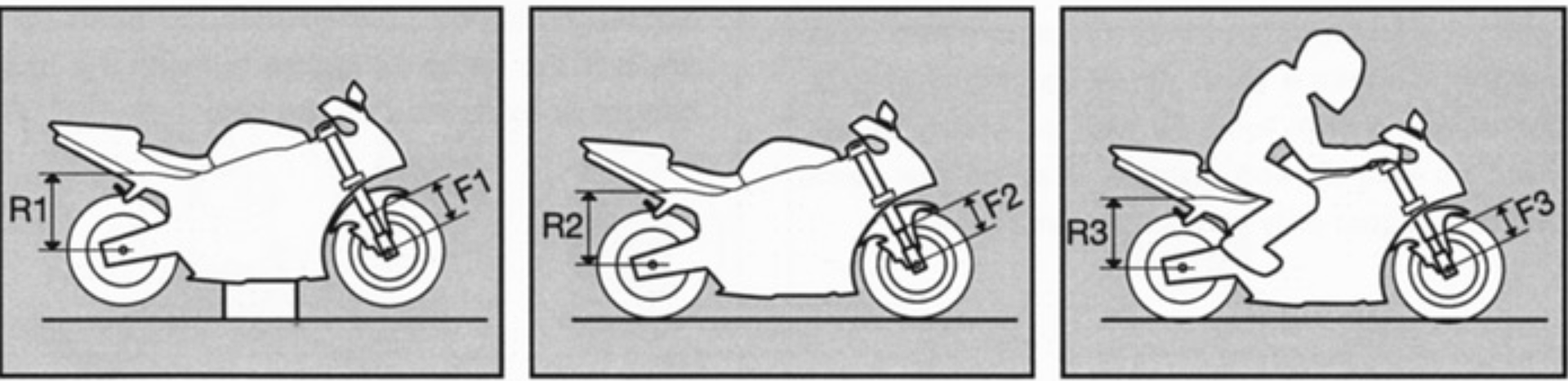

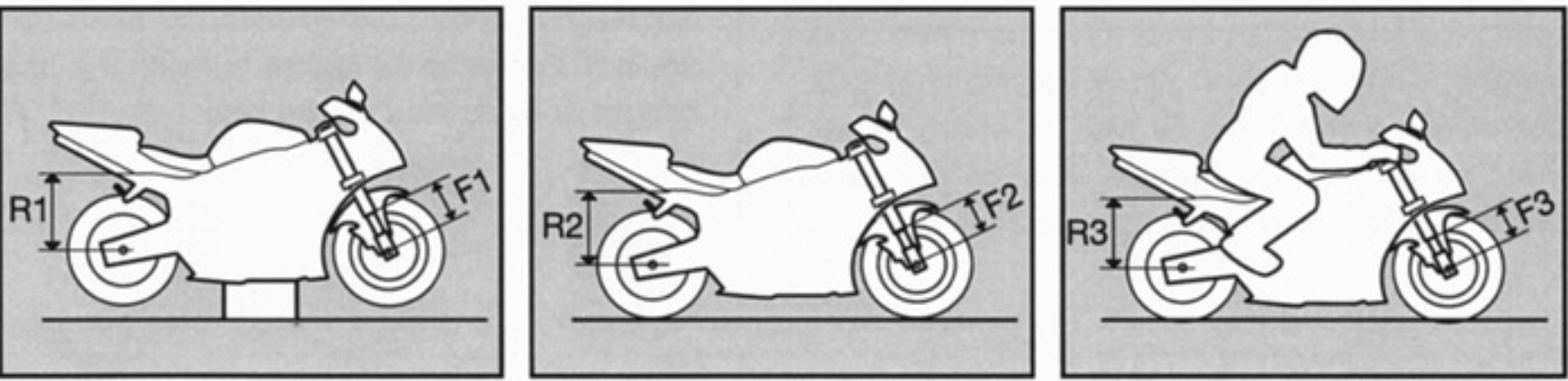

    Die einen schwören Stein und Bein auf 2, wenn nicht 3 ihrer Negativ-Vorspannung-Messwerte:
    was zumindest interessant ist.
    Interessant ist aber ebenfalls, dass diese Messerei von allen mir bekannten Handbüchern (Ok, das sind höchstens 5 Hersteller) ignoriert wird.
    Aber unbestritten, dass die Koryphäen wie Öhlins, Wilbers und wer weiß wer noch, mit großem Messequipment darauf eingehen.

    Dass ein bike durch sein Eigengewicht nicht wenigstens bissi in die Federn sinkt, erscheint erstmal wie ein riesen Kinderkrankheits-Fall. Ist ja auch kaum 2 Jahre auf der Welt dein bike und an KK mangelt es der RN69 wahrhaft nicht.
