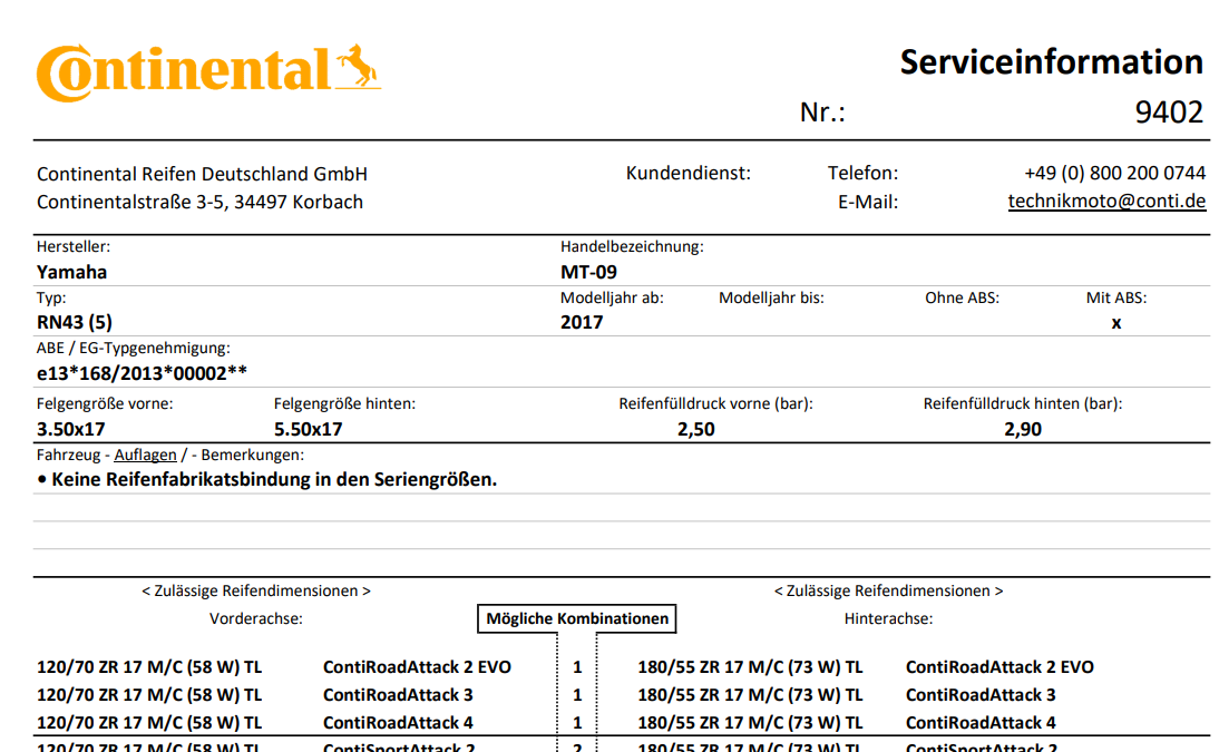

  • #124
    Da sie sich im Grunde sehr ähnlich sind, sollten sie auch ganz gut harmonieren.
    So wie ich das sehe, ist das sogar eine von Conti geprüfte Kombination:
    EDIT:
    Achso, du hast ne Tracer.
    Da rät Conti allerdings von beiden Reifen ab.

  • #126
    Zum einen gab es ja die Diskussion dazu hier ein paar Seiten zurück, du erinnerst dich vielleicht: Conti RoadAttack 4
    Und außerdem auf der Conti-Seite unter Freigaben:
    Alle Reifenkombis von Conti für die RN29er Tracer
    http://www.reifen-freigaben.de/pdf2/9401.pdf
    Alle Reifenkombis von Conti für die RN43er Tracer
    http://www.reifen-freigaben.de/pdf2/9405.pdf
    Zum Vergleich die "Freigaben" für die RN43:
    http://www.reifen-freigaben.de/pdf2/9402.pdf
    Auch wenn keine Freigaben mehr erforderlich sind, macht sich Conti scheinbar jedenfalls die Mühe trotzdem.
    Irgendeinen Grund werden sie sicher haben, warum sie keine Freigabe erteilen.
    Rein von der Gesetzeslage her darf man sie ja trotzdem aufziehen.
    Muss jeder selbst für sich bewerten, denke ich.
