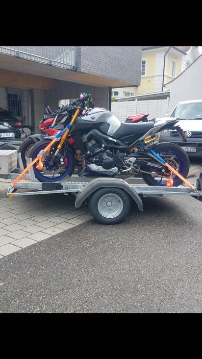

Alles anzeigenIch hab eigentlich keine Lust in irgendeine Diskusion über die unterschiedlichen Philosopien einzusteigen... - Deshalb einfach nur wertfrei ein Erfahrungsbericht...
Als Nordlicht mit ausgeprägtem Hang in Richtung Alpen, Pyrenäen, etc. Hab ich meine Möpis inzwischen bei vorsichtiger Schätzung so um die 50tkm auf dem Trailer in Richtung Urlaubsregion und wieder zurück gekarrt.
Die Art des Verladens war immer die Gleiche. Vorderradwippe, Gabel über die Brücke ca.30% in die Feder gezogen und Hinterrad nur fixiert.
Ich habe damit weder irgendeinen unliebsamen Zwischfall gehabt noch eine nachlassende Feder oder verfrüht undicht gewordenen Simmerring...
So what... - Ich werde mit gutem Gewissen genau auf diese Art auch die nächsten 50tkm machen 😉
So mach ich das auch schon immer!!
Hält 100%.
