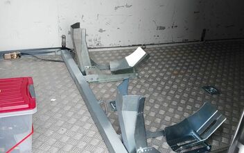

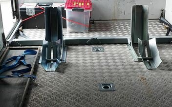

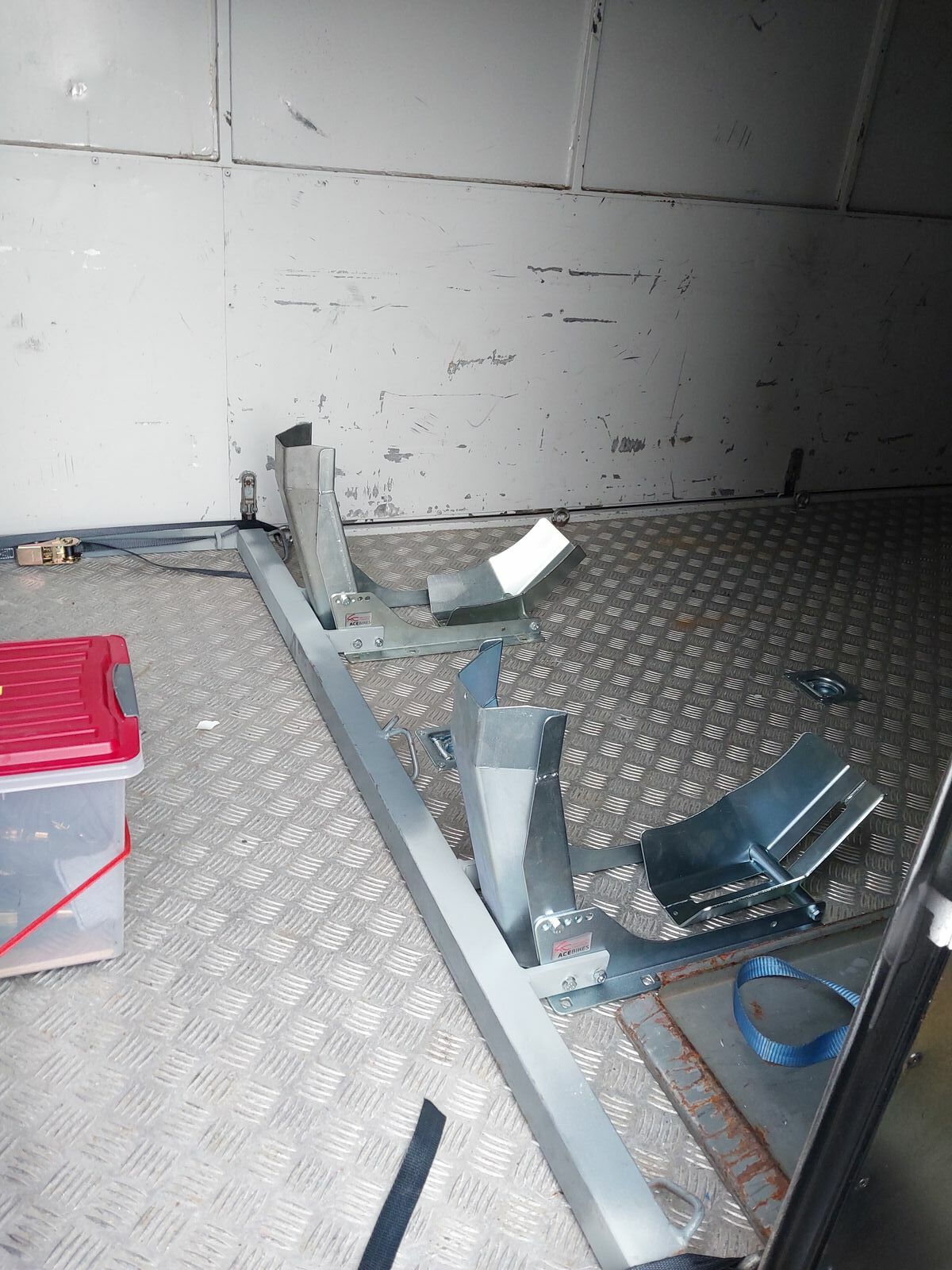

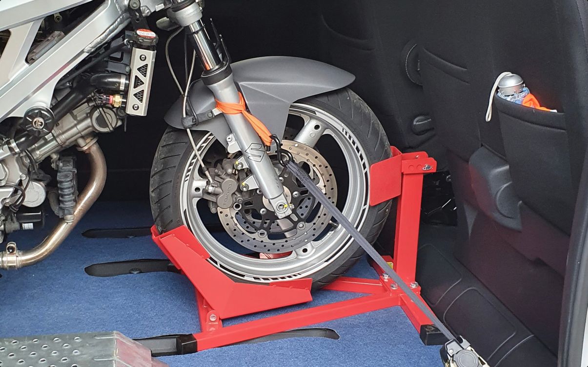

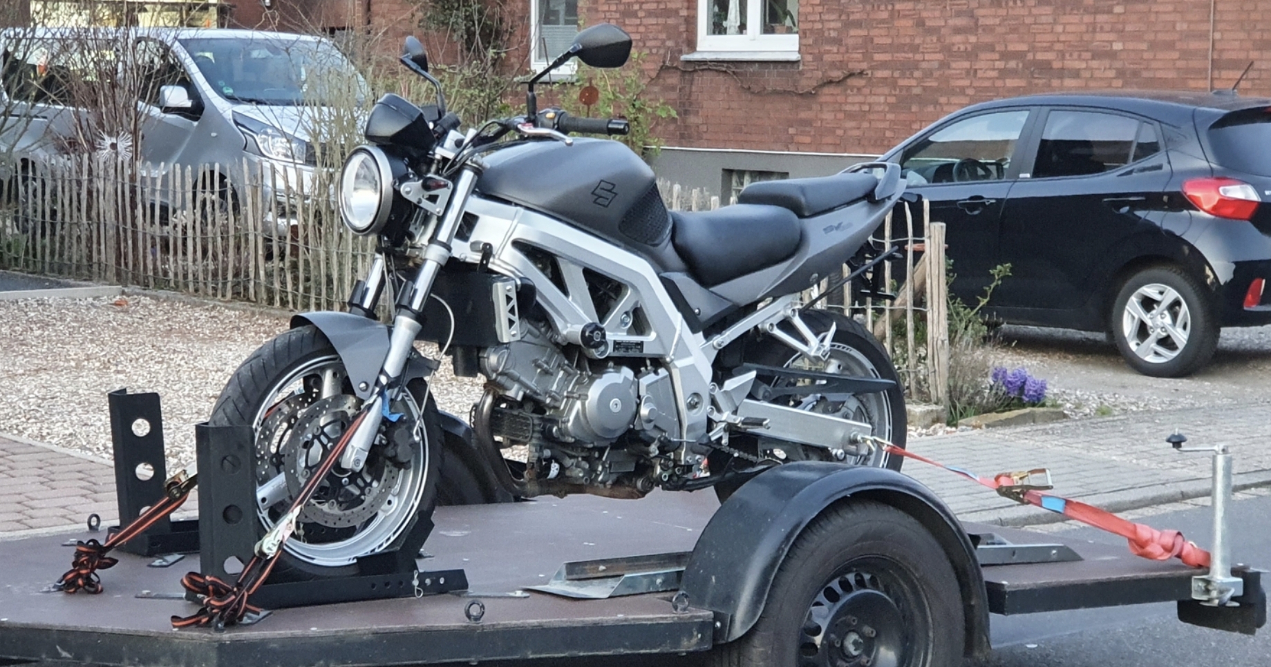

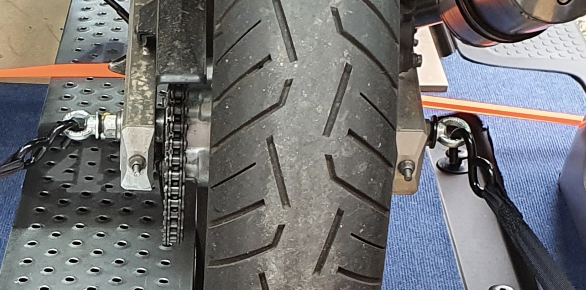

    Vielleicht noch wichtig zu wissen, dass du beim offenen Transport nur Gurte mit Gurtschlössern(Ratschenschloss) und beim geschlossenen Transport auch einfache Spanngurte verwenden darfst.
    Viele werden wieder sage, dass ja noch nie etwas passiert ist und Sie schon 1.000.000 KM damit problemlos gefahren sind.
    Ich verzure keine Fahrzeuge, egal welcher Bauart, indem ich diese in die Federn ziehe.
    Wie das ohne in die Federn zu ziehen geht, sieht man in den angehangenen Bilder meiner alten SV.
    Von der MT habe ich keine im verladen Zustand.
