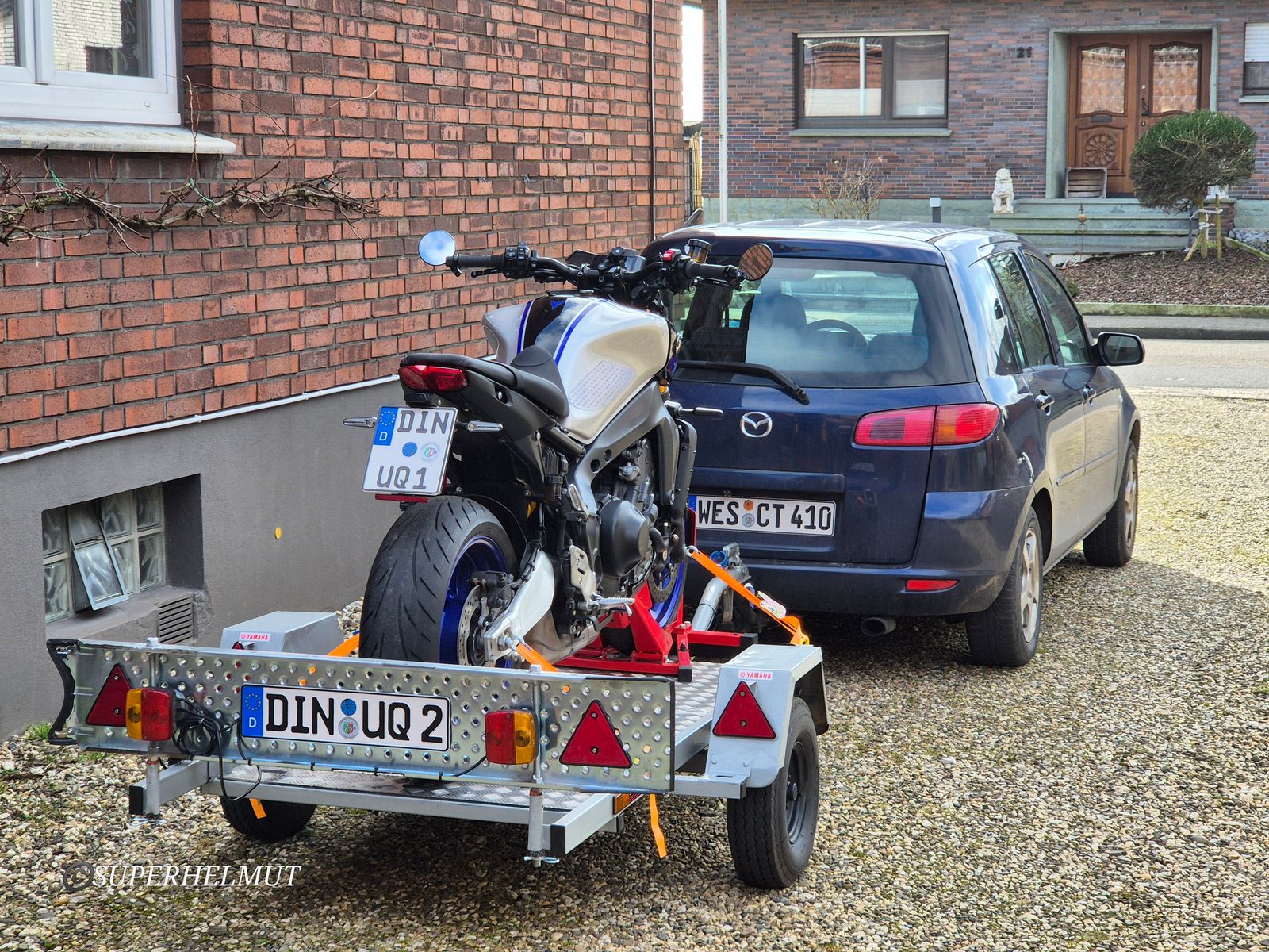

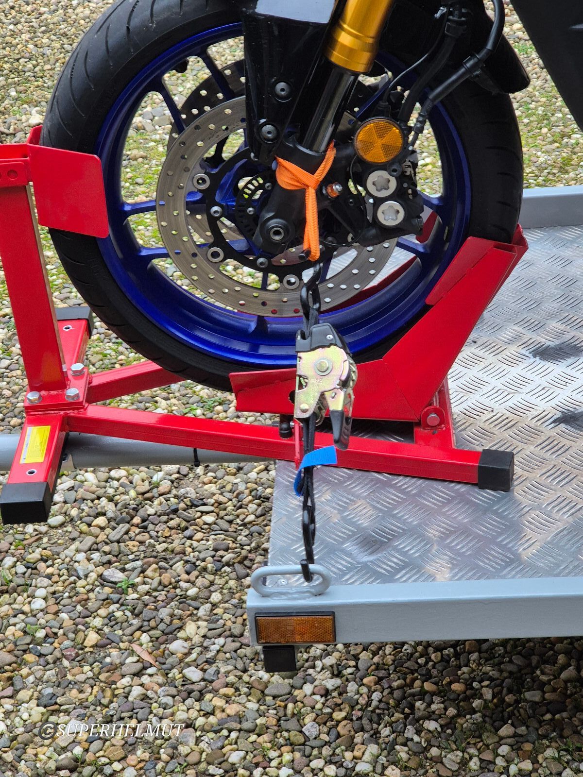

    Wir verzurren die Rennmotorräder immer über kreuz nach oben hin. Wenn der Anhänger/Transporter geschlossen ist, meiner meinung nach auch die beste Variante.
    Die Vorderradbremse wird fixiert und pro Seite jeweils 2 Zurrgurte in die Fußrasten gehakt.
    So kann nichts umfallen, das Moped kann sich selbst dämpfen. Die Federelemente leiden nicht und man kann so ganz easy auch alleine ein und ausladen.
    Bei einem offenen Anhänger gehe ich in die untere Gabelbrücke. Muss ja nicht festgebombt werden - Soll ja nur nicht umkippen. Mit den langen Enden der Gurte knote ich noch das Vorderrad an diese Haltebügel. Bei ner Wippe würde ich da auch nur die Bremse fixieren. Hinten mit ner Schlaufe in den Heckrahmen oder die Soziusrasten.
    Die Lösungen mit den Achsen finde ich nicht schlecht. Wäre mir nur zu fummelig.
    Bei der Lösung mit der SV muss man halt etwas acht geben, dass man sich nicht die Gabel krumm zieht.
    Hat Es noch Zähne, Fell und Klauen
