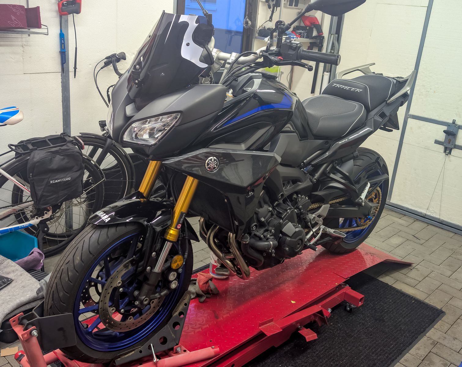

Kerzen sind lt Wartungsplan dran... - gute Möglichkeit gleich auf Iridium zu wechseln.
Alle Lager prüfen/fetten - auch gdas LKL (ist kein Hexenwerk und wenn Du für die Kerzen eh den Tank gerade runter hast kommst du auch gut dran...)
Ventilspiel prüfen, Öl / Filterwechsel, Bremsflüssigkeit wechseln, etc.

Das war (ist) schon bei meiner "alten" RN57 so!
Wenn die ABS Sensoren keine plausiblen Werte liefern schaltet erst der Tempomat sofort ab (Übersetzungsänderung funktioniert nur mit "Korrektur" des Tachosignals vom hinteren Sensor) und als nächstes kommt die Fehlermeldung im Mäusekino die auch nur via OBD Reset wieder verschwindet.
PS. das Gleiche (und Schlimmeres) kann übrigens auch passieren wenn die Batterie defekt ist oder oder eine Aftermarket-Batterie eingebaut wurde deren BSM sich nicht mit dem internen Regler verträgt...
