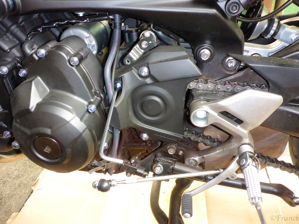

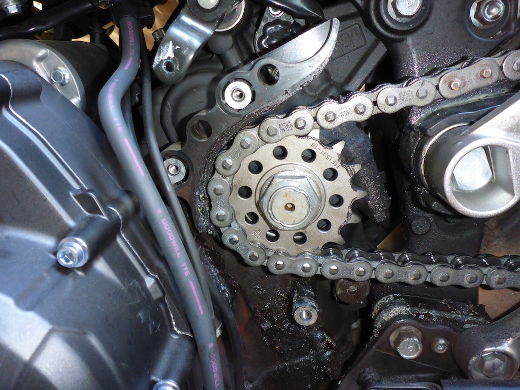

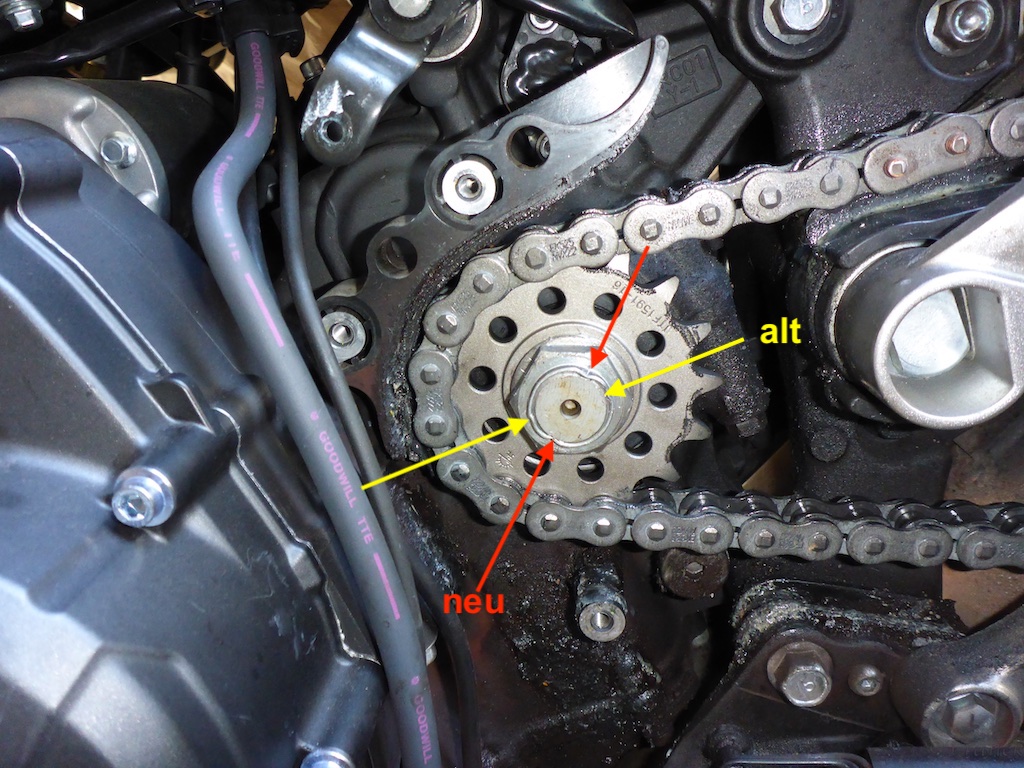

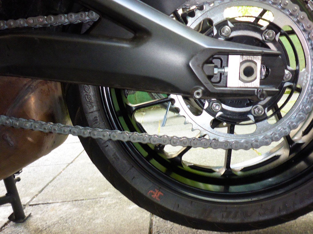

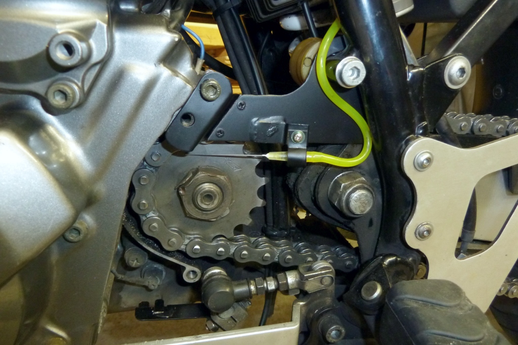

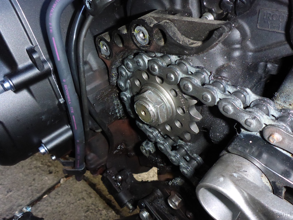

    Kettenöler geht aber auch mit dem Original Silentritzel.
    Grüße aus dem Lipperland
    Peter
  • #142
    Ja, hatte ich auch schon an einem anderen Mopped. Ich hatte mir aus Lochblech was gezaubert. Der Schlauch passt prima durch die Löcher. Ein Ende des Lochblechs festzuschrauben hat bisher funktioniert. Man kann es prima im Form biegen. Sollte es jemals der Kette oder dem Ritzel in die Quere kommen, wird es ohne viel Widerstand zerschreddert.
  • #143
    40.000 ist solide für die erste Kette. Vor allem wenn Du sie ohne Kettenöler gefahren hast.
  • #144

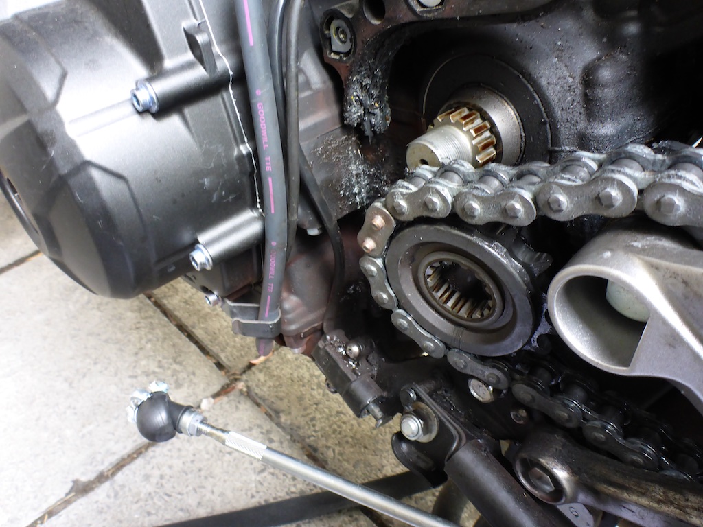

    Sicher gibt es auch mit Silentritzel eine Lösung - muss ich mir mal genau anschauen.
    Bei meinem anderen Motorrad hat es sich seit knapp 60Tkm so bewährt:
    Thomas
  • #145
    Richtig erkannt ;)
    Geht auch ohne sabbernde Öler.
    Erste Lebenshälfte hat sie Kettenfett bekommen, da das aber mehr die Felge konserviert hat bin ich auf dry lube gewechselt.

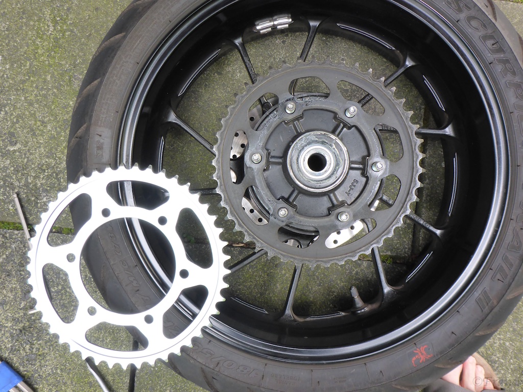

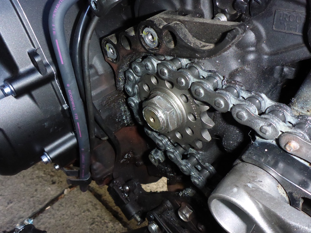

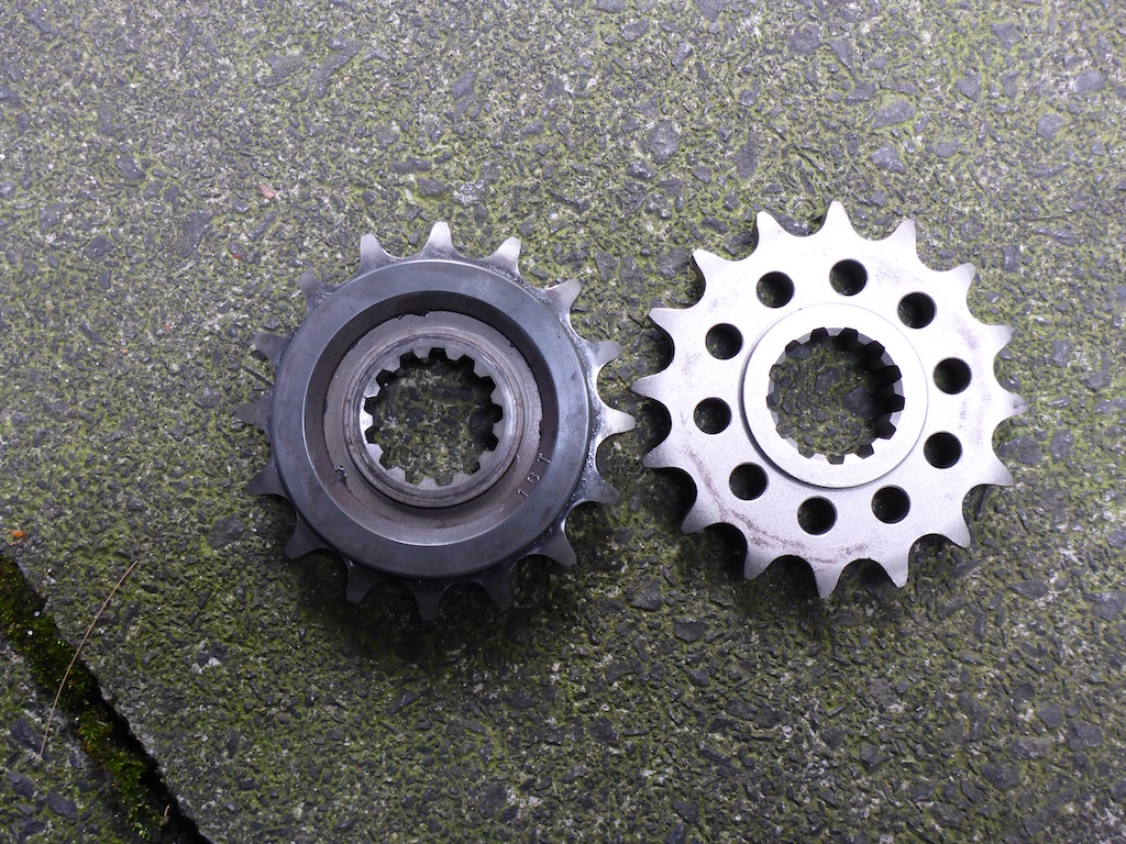

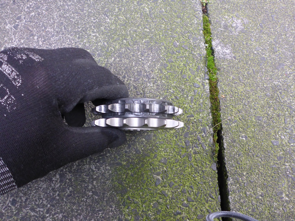

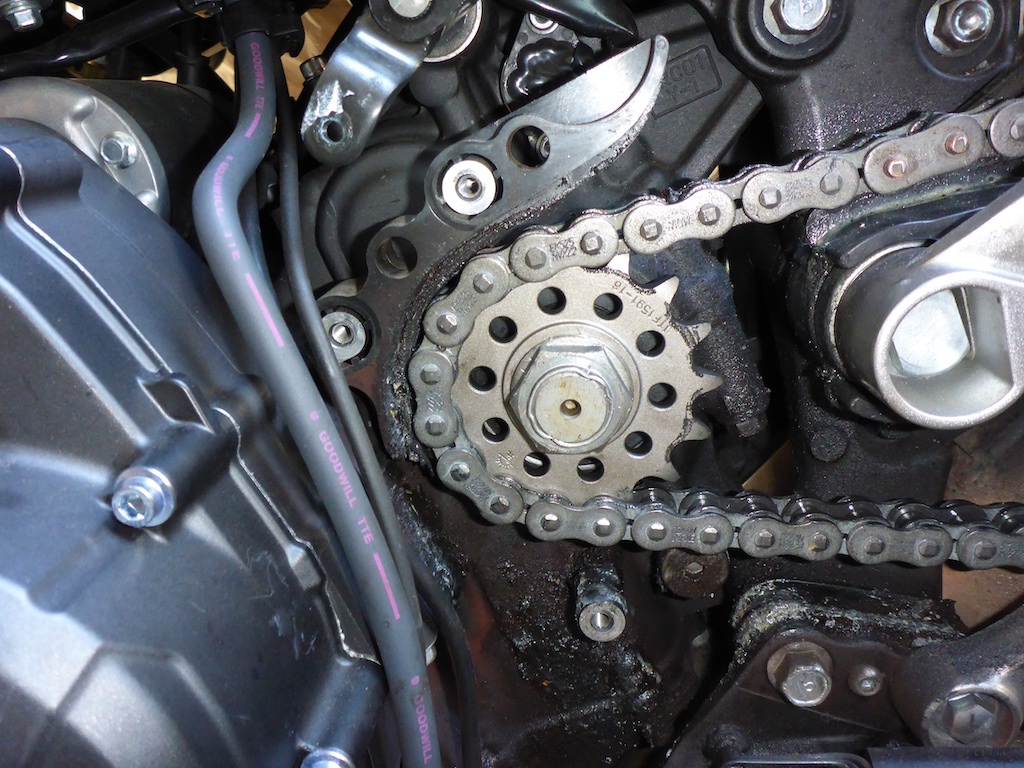

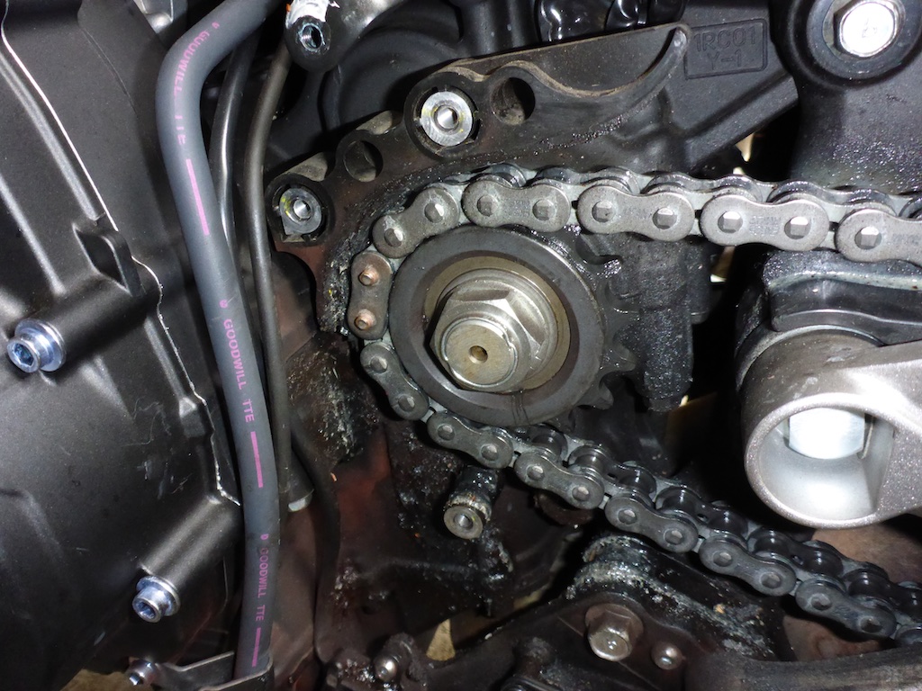

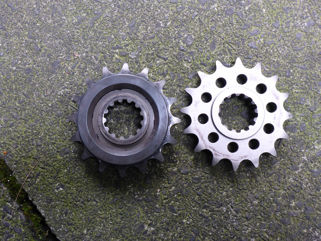

    Kurzes Feedback:
    Habe gestern das Ritzel gegen ein Original gewechselt, kleine Tour gefahren und rauer Lauf ist nun komplett weg :dance:

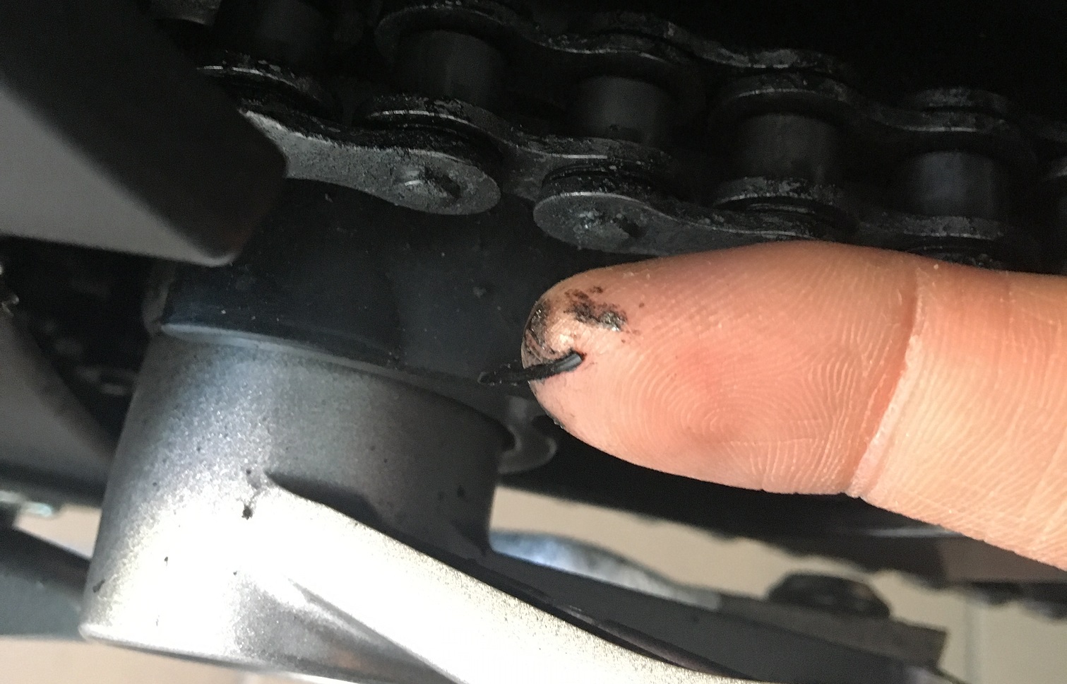

  • #147

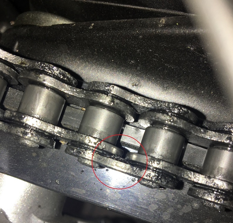

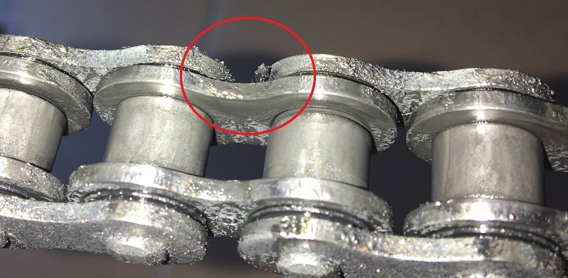

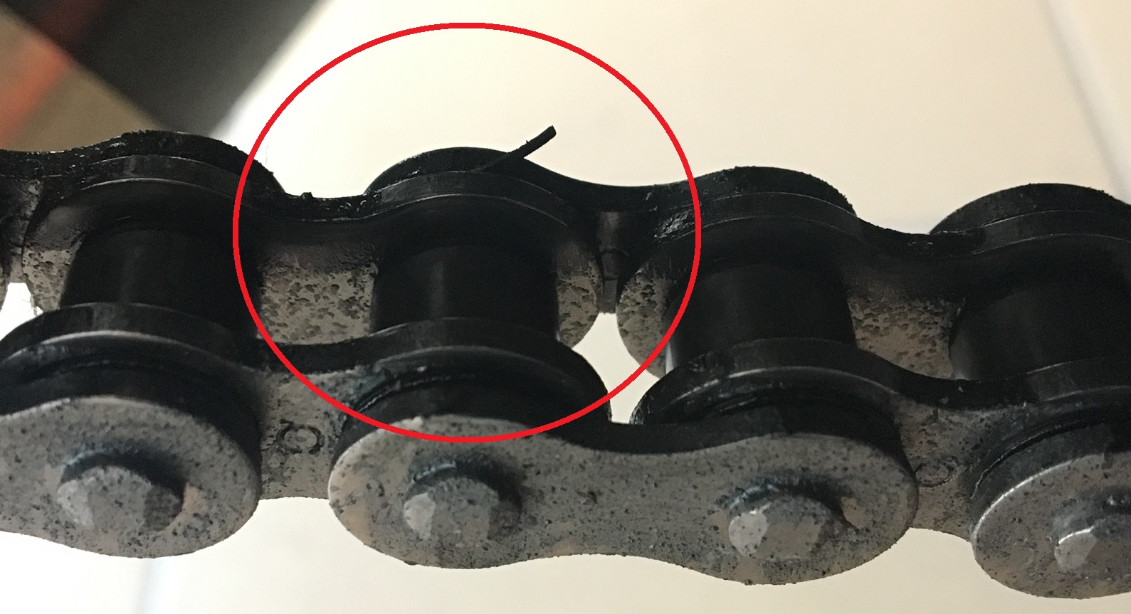

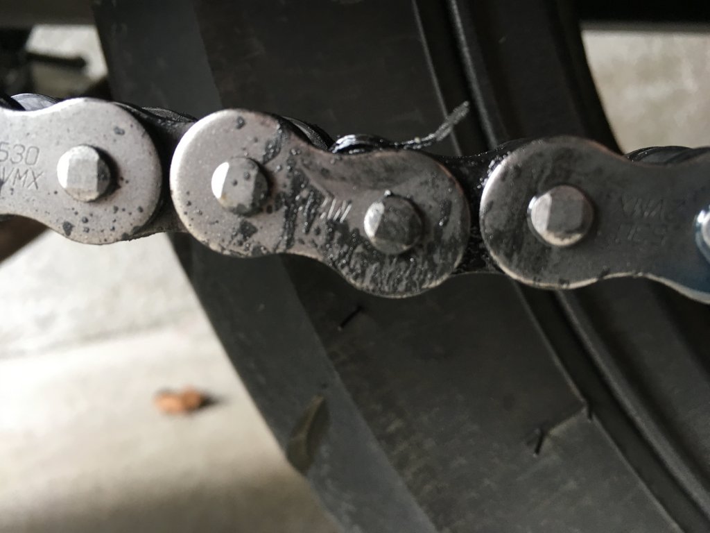

    Auch meine Kette hat angefangen die O-Ringe auszuspucken. Für eine Laufleistung von etwas über 14.000km fand ich das erheblich zu früh. Zumal ich mich immer gut um sie gekümmert habe.
    Gestern habe ich auf Garantie eine neue Kette bekommen. Bin mal gespannt wie lange die hält.
  • #149
    So schlecht kann man keine Kette behandeln, dass sie nach 15000km Schrott ist.
    Aber es sollte ja auch der letzte gemerkt haben, dass es bei den MT09 Ketten starke Qualitätsschwankung gibt.
    Wolle
  • #150
    So sieht´s aus Wolle1050.
    Die Kette meiner RN57 wurde diese Woche getauscht, weil die O-Ringe rausgeschaut haben.
    Wurde von Yamaha ohne Probleme erledigt. Normalerweise wird da gerne geblockt.
    Die RN57 ist jetzt zwei Jahre alt mit einer Laufleistung 12.500 km.
    Viele Grüße
    Alf
