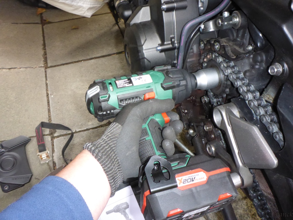

    Kleine Ergänzung zum Beitrag Kette wechseln.
    Ich hatte die 30 er Mutter vorne alleine mit einem Ring Schlüssel nicht auf bekommen.
    Nun etwas aufgerüstet:
    Damit ging das ganz locker, 1. Gang rein, mit der rechten Hand Hinterrad festgehalten (unnötig), linke Pfote am Schlagschrauber, ohne die Sicherung der Mutter rauszuklopfen

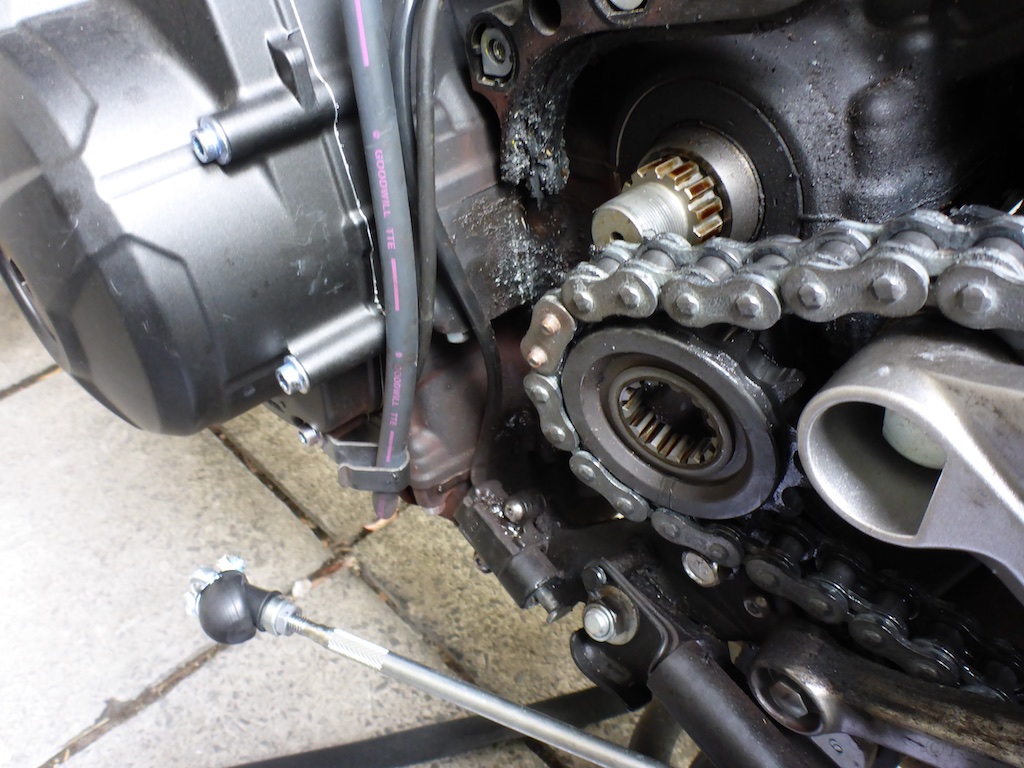

    Alt und neu
    Die Aufnahme (Verzahnung) ist bei beiden Ritzel ca. 11mm dick
    Neue Ritzel montiert, dass alte hat nur minimale Einlaufspuren, aber mit der neuen Kette und da es im Satz eh dabei ist, kam das neue drauf.
    Mit Drehmoment angeschraubt und mit einem Meißel den Sicherungssteg in die Nuten geklopft
    Sollte wieder eine Weile halten 8-)
