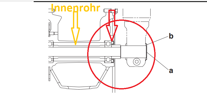

    An welcher Stelle wird verhindert, das die Felge entlang den Abstandsbuchen nach links oder rechts auf dem ganzen Spacer/Lager/Achsen Gedöns wandern kann?
    Wenn du das anschaust und dir dann vorstellst das die Achse durch das Drehmoment gestreckt wird und voll unter Spannung steht und sich dabei durchaus auch mal längt und kürzt durch die dynamischen Bewegungen, gleiczeitig aber die Abstandsbuchsen hart aif der Felge liegen sehe ich da durchaus Punkte an denen viel Druck auf die Felgennabe kommt.
    In wie weit es wirklich dann zu einem Bruch kommen kann, lass ich mal aussen vor. Aber es ist keinesfalls so, das das Anzugsmoment ausschliesslich auf die Stahlteile geht.

    Das was Du meinst sind die Kräfte die bei Bewegung und Stößen auf die Lager Einwirken. Diese Kräfte gehen auf die Kugeln und auf die Äußere Lagerschalen, die in der Felgen Nabe sitzen. Da gebe ich Dir Recht.
    Aber die Spannkräfte der Achse und Mutter, gehen nur auf die Innere Lagerschale, die aber nur durch die Kugeln Festigkeit und mit der Äußeren Lagerschale kontakt haben. Die Kugeln haben aber Spiel, sonst würden die Lager schwer gehen, sobald dort Drehmoment aufgebracht werden würde.
    Hier hab ich Dir mal eine Zeichnung. Darauf sieht man ganz Deutlich, das die Achse auf die Innere Lagerschale geht. Die Rechte Innere Lagerschale ist über das Innenrohr, mit der Linken Lagerschale fest verbunden. Die Kräfte können nur auf die Innere Lagerschalen wirken. Anders wäre es bei einem Kegelrollenlager. Dort wird Drehmoment auf die Rollen und die Lagerschalen ausgeübt. Die Zeichnung ist zwar das Vorderrad aber Hinten ist es dasselbe.

    Genau das meine ich. Und wenn man dann Druck auf die Lager bringt wirkt das auf diesen Anschlag eben mit.
    Wie gesagt, ob das wirklich ausreicht eine Nabe zu beschädigen weis ich nicht. Dazu wäre ein Maschinenbauingenieur nötig, ich bin Elektrofutzi der Maschinen baut und Programmierungen fürs Betriebssystem der Maschine macht.
    Der Unterschied zwischen 100Nm und 150Nm auf eine Schraube ist aber heftig und wir nähern uns hier dem Dehnbereich von Einmal Schrauben. Und ich weis von den Maschinenbaukollegen, das die Beschleunigungs und Bremskräfte der Motoren an Maschinen auch mal ganz böse in die Hose gehen. Ich habe ab und an Servomotoren mit über 100Nm Drehmoment im EInsatz, die auf absoluten Leichtbau treffen.
    Ich würde jedenfalls nicht so pauschal erklären, das es nichts ausmacht, weil das ja irgendwo sich alles an Stahlbuchen und Spacer abstützt. Aber auf der anderen Seite, es ist weder mein Moped noch meine Werkstatt. Ich bastel dann lieber an einer 1400er mit 120Nm weiter. Da reichen 50Nm für die Vorderachse aus.

    Mit der Achse wirst du sicher nicht die Radnabe beschädigen, vorher gibt das Achsgewinde auf.
    Der Lagersitz in der Nabe beschränkt sich ja auf den Außenring des Lagers, der Innenring jedoch hat keinen Anschlag ( nur die Stützhülse zwischen den Lagern).
    Also long story shOrt: Ammenmärchen, dass die Nabe beschädigt wird oder bricht, wenn man die Achsmutter zu fest anzieht. Never ever, es sei denn, es wurde etwas falsch montiert.
