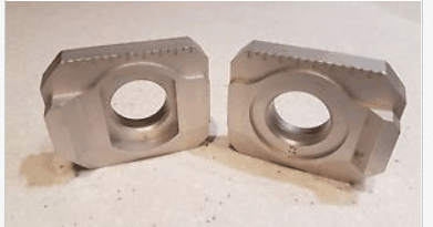

    Ich wollte mit der Tracy nicht mehr fahren, da die Achse etwas gelöst war und somit Spiel hatte. Da mein Nachbar ein Motorradhänger hat, ist es kein so großes Problem gewesen. Der alte Kettenspanner war flächig ca. 2-3 mm abgefräst, der Neue nicht. Die Achse hat jetzt ein größeres Gegenlager.

    Gibt es jetzt verbesserte Aluteile zum Kontern/Anschlagen der Achse?

    ich habe meine gegen diese getauscht, ca. 45,- Euro aus hochfestem Alu 6061 oder 7075 gefertigt in verschiedenen Farben
    da wird die linke Seite der Achse kpl umschlossen.
    Zusätzlich sind sie noch eloxiert.
    http://www.ebay.de/itm/Yamaha-…5850ea:g:Q3sAAOSwj85YRvxZ
    Auszug aus dem englischen Forum
    https://fj-09.org/thread/3973/…uster-issues-story?page=2

    Wie bist du denn mit der Passgenauigkeit zufrieden ?
