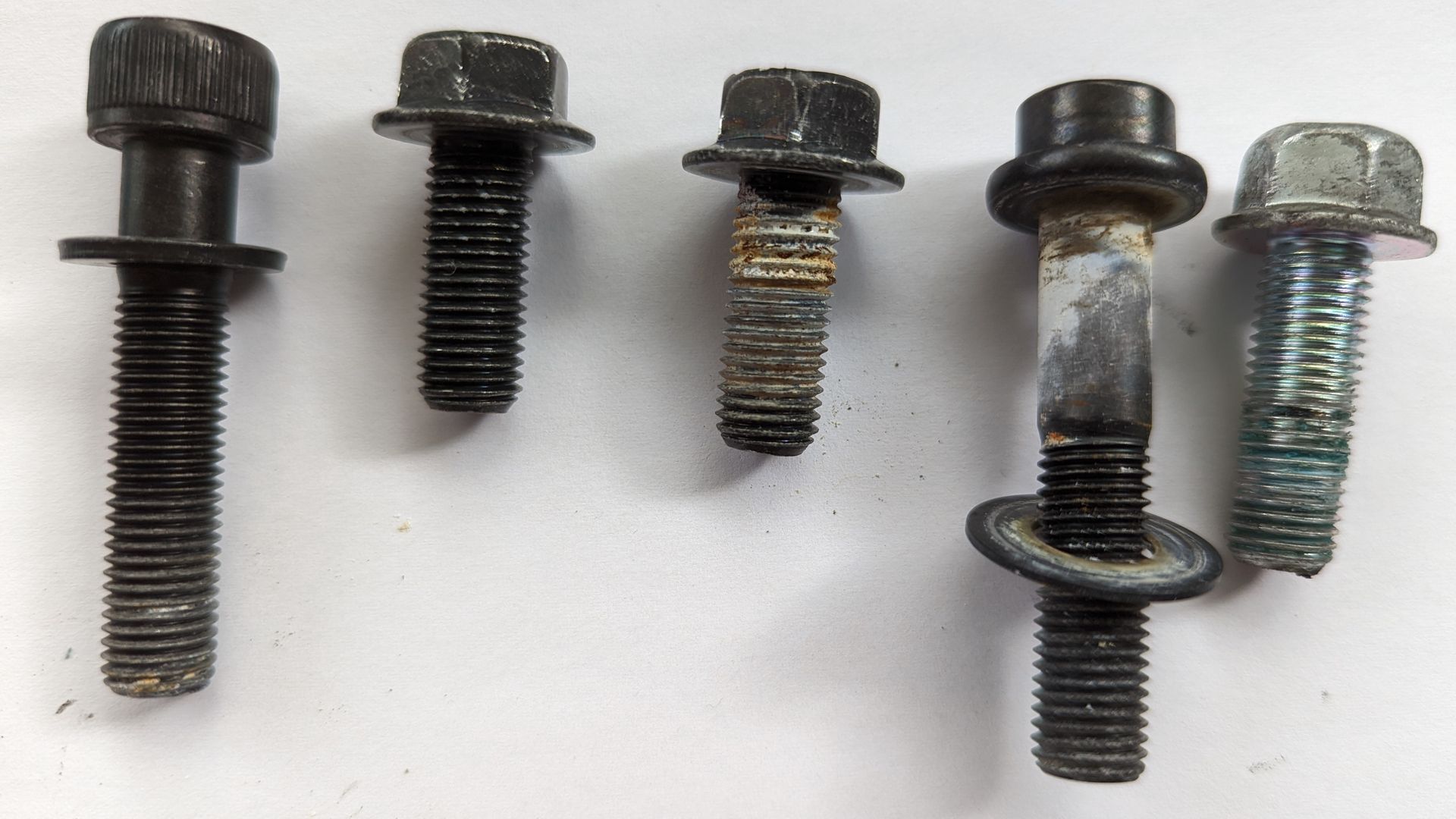

Heute beim Anbau der HEED Crash Bar an die RN70, die mit 13 Monaten noch zu jung ist für solche einen Zustand.
Mit diesen Schrauben ist der Motor mit dem Rahmen verschraubt. Und nein, die Schrauben wurden meines Wissens nach nie gelöst. Im Original sehen die Schrauben noch schlechter aus, als auf dem Bild.
Zudem war eine Schraube nur mit massiver Gewalt und einem lauten Knall lösbar. Dafür war eine andere gerade mal handfest. So gesehen kann ich froh sein, dass ich die Schrauben gegen neue (von HEED mitgeliefert) ausgetauscht habe ...
