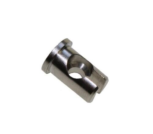

    Hi,
    bei meiner RN43 2020 (45.000 KM) habe ich auch manchmal ein "Knacken" beim Betätigen der Kupplung (fühlt und hört man).....das Knacken wird m.M.n. von dem Teil verursacht, das den Nippel des Kupplungszuges im Kupplungshebel (Lenker) hält (kenn die genaue Bezeichnung des Teiles nicht). Ich hab's noch nicht genauer untersucht, aber ich könnte mir vorstellen, dass dieses Teil seine Position im Hebel ein klein wenig verändern kann und es dann, beim Ziehen des Hebels, wieder in seine Normalstellung flutscht und dabei diese "Knacken" generiert.
    Aber alles nur Mutmassungen meinerseits.....vielleicht weiß jemand Genaueres. Meinem Kumpel war es jedenfalls anlässlich einer Probefahrt auch aufgefallen.....
  • #80
    Bei mir war um den Nippel des Originalzugs eine Plastikummantelung. Die war irgendwann verschlissen und wurde von mir entfernt. Ich hab den Nippel dann gefettet. Das Knacken war mit Plastik auch schon da. Sowohl mit dem Originalhebel, als auch mit dem V-Trec Nachrüsthebel.
