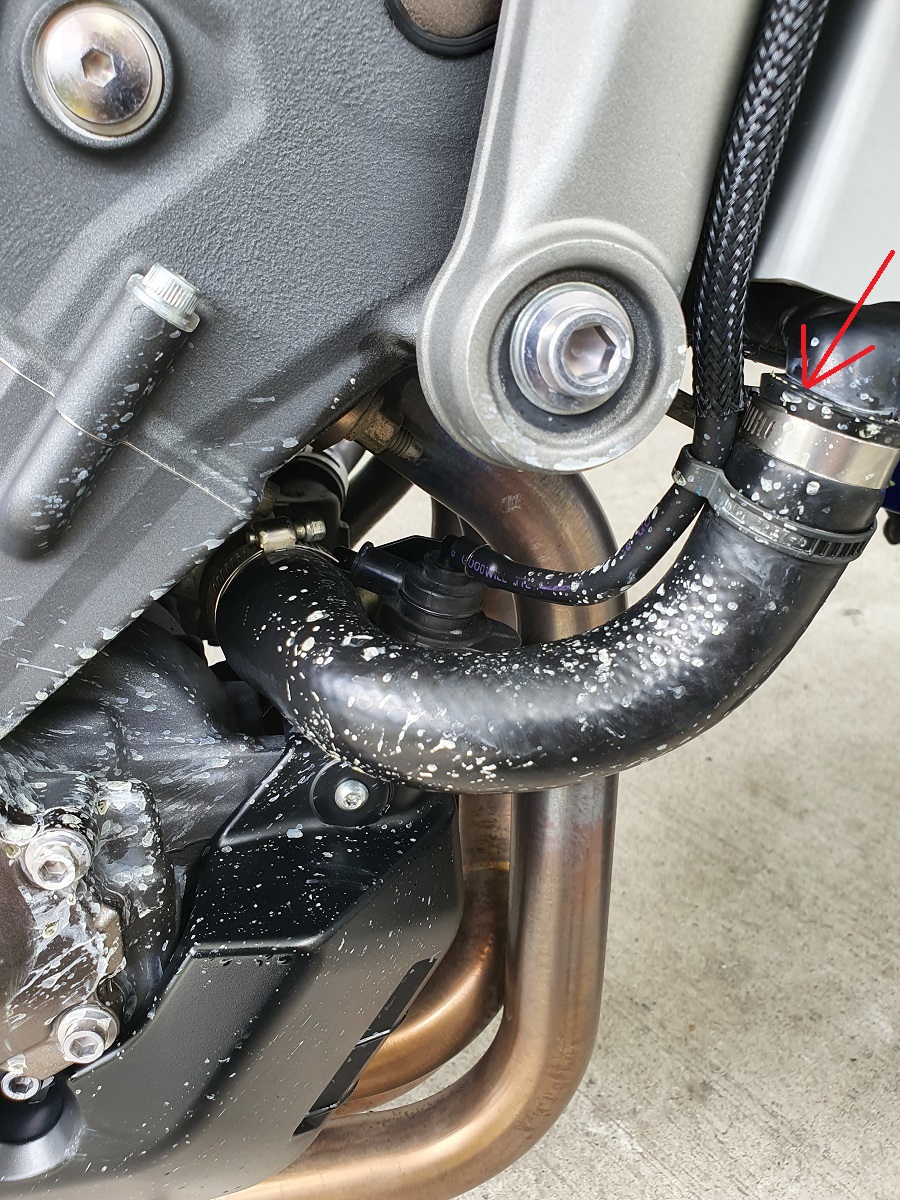

Die Schelle wird den Gummi soweit zusammengedrückt haben, das keine Abdichtung mehr stattfindet. Am besten die Schelle lösen und etwas versetzt wieder festmachen. Aber Du hast recht, das hat die Werkstatt verbockt. Vermutlich werden Sie sich rausreden, das am Schlauch nichts gemacht wurde.
Wenn es blöd läuft, haben die beim abklappen des Kühlers den Stutzen beschädigt.
Deshalb zuerst zum Händler. Der soll das richten.
Ich würde die Werkstatt anrufen die es verbockt hat und dann sollen die den Bock abholen und nachbessern.
Mit so einem Problem würde ich jedenfalls nicht wer weiß wie weit durch die Gegend fahren. Was da letzten Endes der Verursacher ist ist doch egal wenn es erst nach der Inspektion passiert ist.

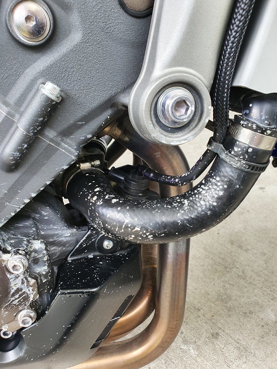

Gestern bin ich 200km damit gefahren. Hab es ja erst nach 100km gesehen. Da dachte ich noch es lag am Gummistutzen vom Ausgleichsbehälter. der lag da auch nur so locker drauf. Frostschutz im Ausgleichsbehälter nachgefüllt und vorsichtig retour.
An einer Ampel hab ich dann gesehen das es unten am Schlauch tropft. Heute 5km gefahren und dann etwas im Stand laufenlassen. Da kam es dann gut oben raus gedrückt.
