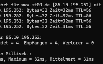

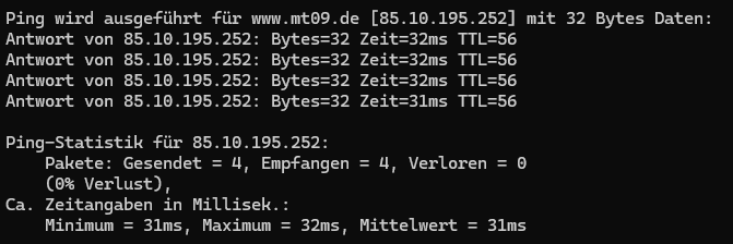

    was ich meist bei solchen Problemen als erstes mache: einen tracert auf das Ziel. Dazu eine Eingabeaufforderung öffnen und folgenden Befehl eingeben
    tracert mt09.de
    Dieser Befehlt misst die Zeiten bis zum Ziel, indem jeder Knotenpunkt einzeln vermessen wird.
    1 <1 ms <1 ms <1 ms speedport.ip [xx.xx.x.x]
    2 5 ms 5 ms 6 ms p3e9bf503.dip0.t-ipconnect.de [xx.xx.xx.xx]
    3 10 ms 10 ms 10 ms f-ed12-i.F.DE.NET.DTAG.DE [217.0.195.254]
    4 10 ms 10 ms 9 ms 62.157.248.241
    5 16 ms 16 ms 16 ms core11.nbg1.hetzner.com [213.239.245.249]
    6 13 ms 12 ms 12 ms ex9k1.dc1.nbg1.hetzner.com [213.239.203.222]
    7 13 ms 12 ms 12 ms static.85-10-195-252.clients.your-server.de [85.10.195.252]
    Ich habe meine persönlichen IPs mit xx ausgeblendet, das dient also nur zur Info. Wichtig sind die Zeitangaben in ms(millisekunden). Da sollte nichts über 30ms gehen. Je nach Anschluss sind 10-30ms zu Hetzner normal. Ist da mehr, läuft in deinem Netzwerk was schief. Es sind immer 3 Messungen, das man Mittelwerte bekommt. Kein Wert sollte stark vom anderen abweichen.
    Du musst deine Liste nicht posten, da sie persönliche Daten(deine aktuelle IP) enthält und das eigentlich nicht öffentlich gemacht werden sollte.Die Zeiten sind wichtig. Wenn da keine Auffälligkeiten sind, wird Fehlersuche schwer, da wie oben gesagt, sehr viele Ursachen in Frage kommen und man die wenigsten als normaler User einfach so sieht.

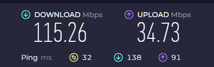

    Ein Speedtest hat das auch bestätigt.
    Allerdings war das Problem nach einem Neustart des Routers zunächst wieder erledigt.

    Mein obiger Hinweis dient dazu, zwischen Störung am Internet und Störung am PC zu unterscheiden. Und auch wenn das Internet selbst scheinbar geht, kann ein Knoten unterwegs ein Problem haben. Typischerweise wie bei Kevin ist das der eigene Router der sich an irgendwas verschluckt hat.
    Da du am Festnetz und am Handy Probleme hast (vermutlich am selben Ort....zuhause), deutet das auf ein Problem an einem Netzknoten in deiner Stadt oder auf dem Weg zu Hetzner Rechenzentrum hin. Da sind deine Möglichkeiten sehr eingeschränkt.
