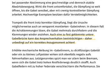

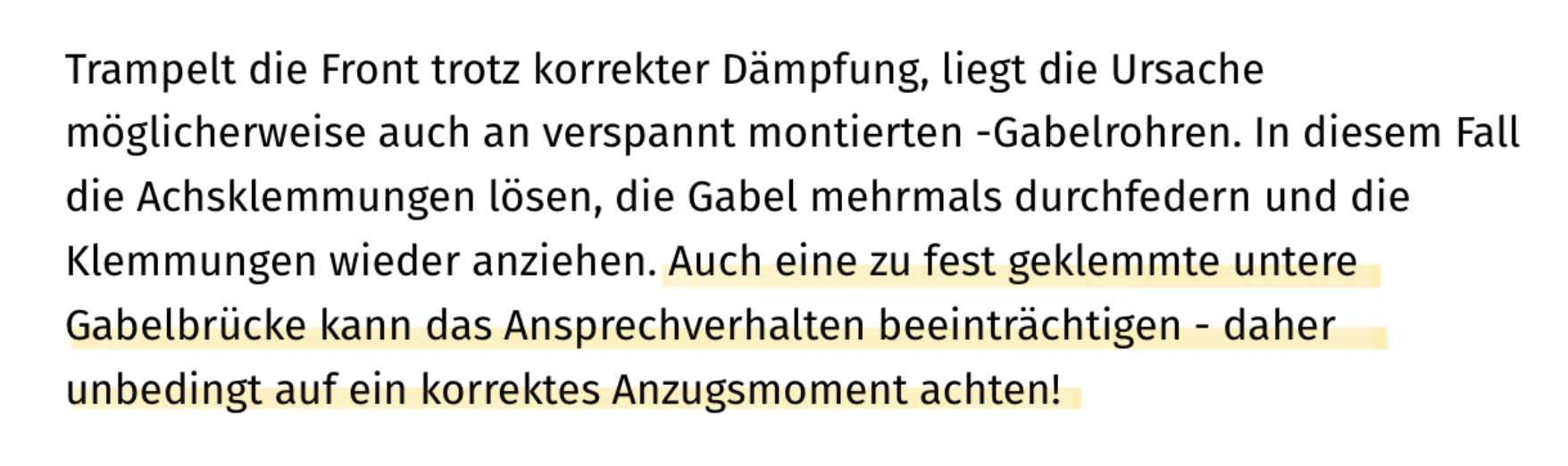

    Na ja, da hat sich die obere Gabelbrücke vom Lenkkopf gelöst - warum wird im Clip nicht erzählt 🤷‍♂️
    Was das jedoch mit der Klemmung der unteren Gabelbrücke und dem was ich hier gepostet habe, zu tun haben soll erschließt sich mir nicht.
    Nochmal: angegebenes Drehmoment an der oberen Gabelbrücke einhalten und das Standrohr ist fixiert. Das Standrohr bei einer USD Gabel ist idR recht dünn - im Standrohr gleitet das Tauchroh (idR auf Gleitbuchsen) - ist das Drehmoment der unteren Gabelbrücke „zu hoch gewählt“ kann sich das Standrohr (leicht) verformen - in dem Fall wird das Tauchrohr nicht mehr fluffig im Standrohr gleiten können und das Ansprechverhalten leidet - jetzt kann man natürlich annehmen, dass der Hersteller schon weiß mit wieviel Nm die Klemmung der unteren Gabelbrücke angezogen werden darf, damit das Standrohr nicht „beschädigt“ (leicht verformt ) wird 🤷‍♂️ …ich hab da meine Zweifel (und andere auch, sowie praktische Erfahrungen) und deshalb habe ich die untere Gabelklemmung mit 14Nm (12Nm bei der Öhlins) angezogen. UND BITTE das soll keine Anleitung sein, es genau so zu machen !!!
    In der Fachpresse wird das Thema (wie im Bild zu sehen) angesprochen, was hier mit „korrektem Anzugsmoment“ gemeint ist, bleibt natürlich unerwähnt (folgern lässt sich, das angegebene Drehmoment vom Hersteller 🤷‍♂️) Quelle

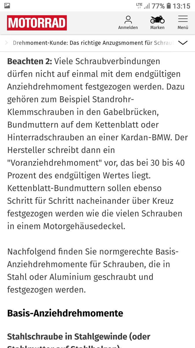

    Das mit dem schlechteren Ansprechverhalten resultiert auch oft daraus, dass die Klemmschrauben falsch, nämlich direkt mit dem End-Drehmoment angezogen werden. Die müssen abwechselnd mit steigendem Drehmoment bis dahin angezogen werden.
