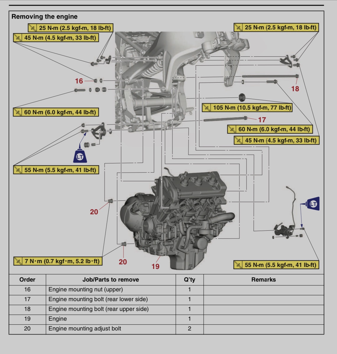

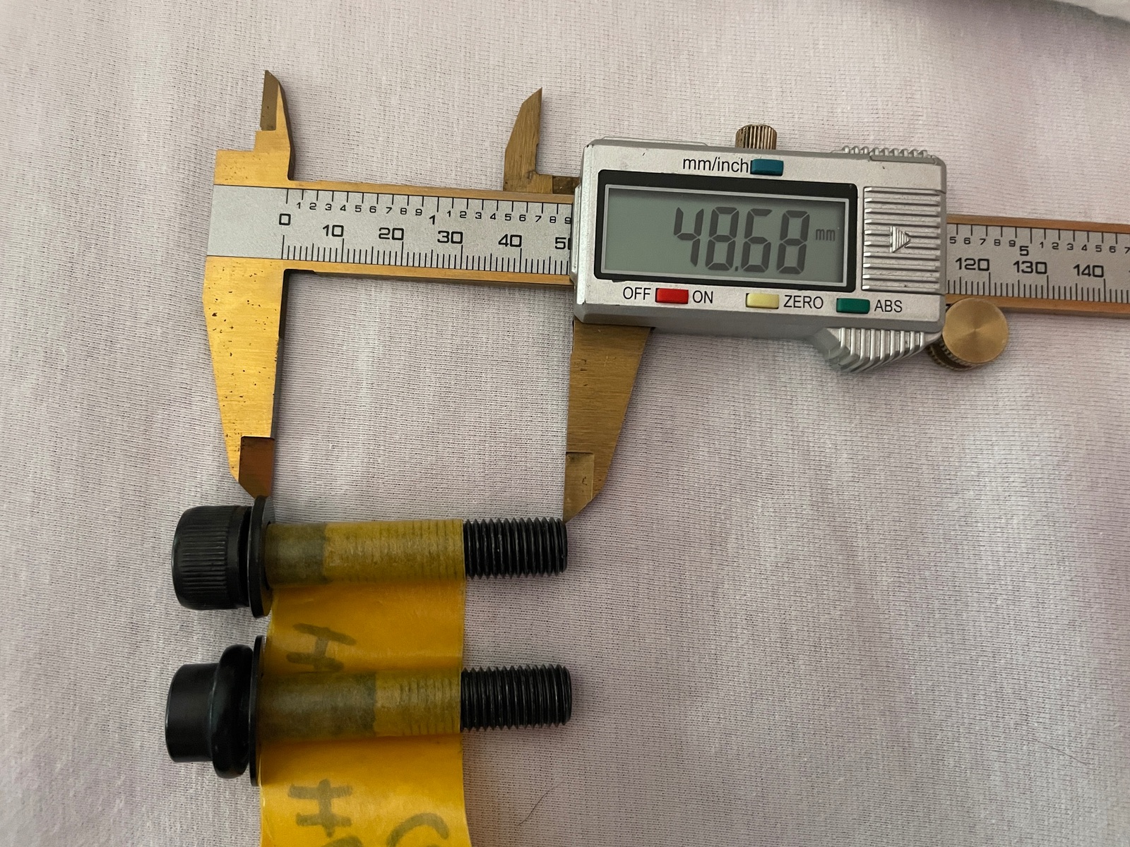

    Bräuchte das Drehmoment der beiden Schrauben Rahmen - Motor links/rechts (siehe Foto) ?
    Und die Größe der Schrauben ?
    Für Tracer 9 GT RN70.
    Besten Dank im Voraus !
    Beste Grüße
    Micha

    Das Gewinde ist M10 X 1.25 in Alu (Zyl.Kopf). 60 Nm sind mehr als grenzwertig. Stahl in Stahl mit Zyl. Schraube 8.8 sind 52 Nm die Norm. Yamaha übertreibt es fallweise mit den Anzugsmomenten. Z.B. Kettenradmuttern, Ölablassschraube etc. Ich habe die besagten Schrauben mit 50 Nm und etwas Montagepaste angezogen. Bis heute (15000 km) löst Drehmomentschlüssel bei 50 Nm aus.
