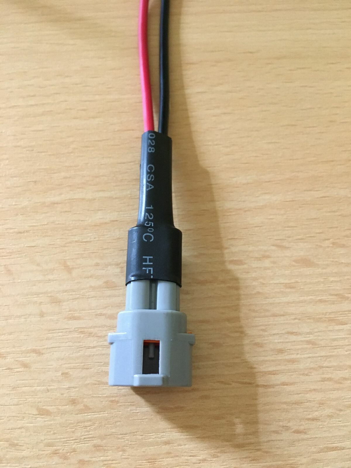

Gegenstecker steckt ja schon im Nebenverbraucher drin.
Schwarze silikonstopfen raus, Sealverbinder kabel dran und in den Stecker stopfen.
Muss man ja sowieso machen, auch beim 9 eur komplett Stecker.

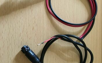

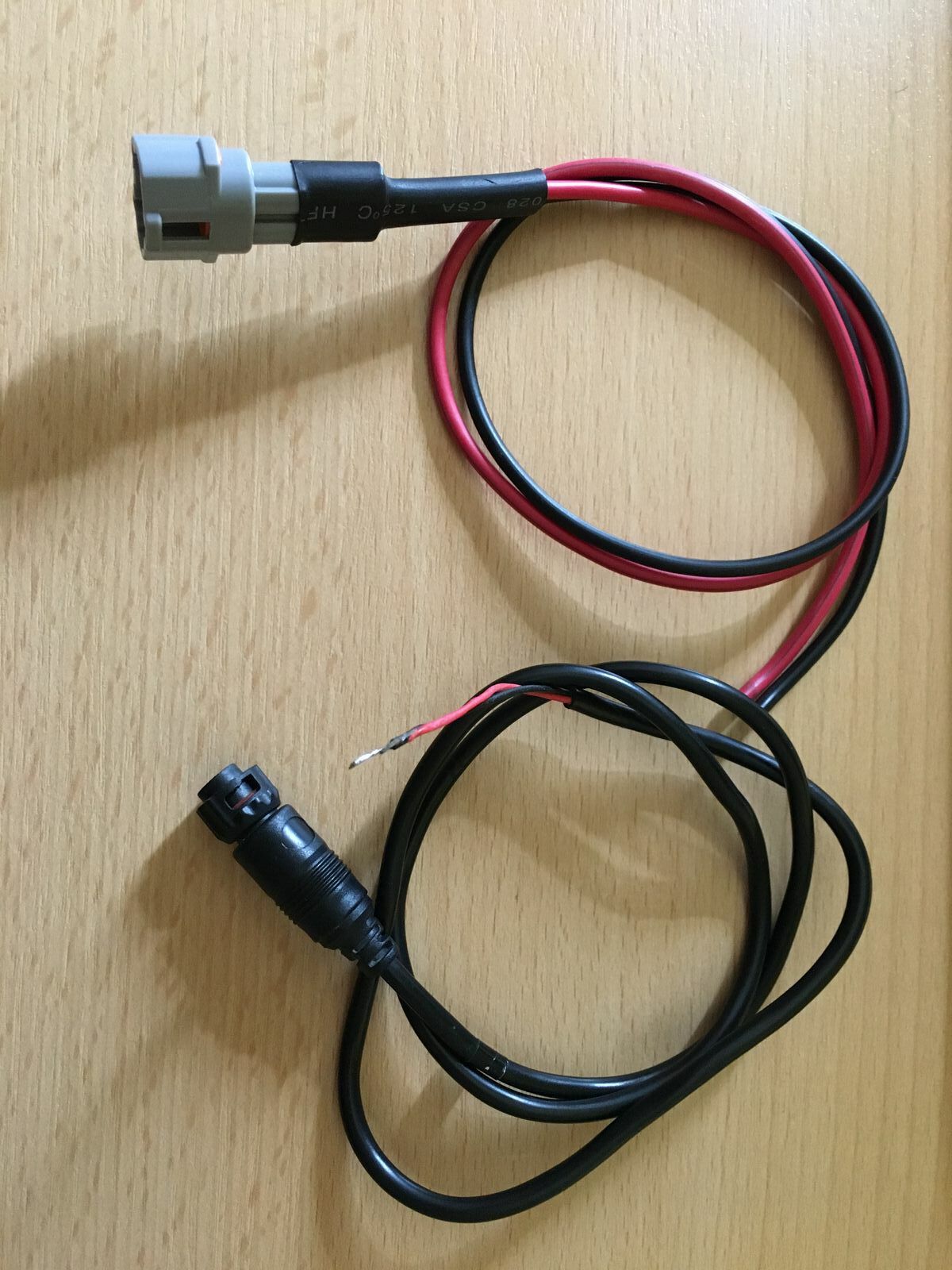

War gestern bei dem Yamaha-Vertragshändler und wollte mir zwei dieser mickrigen 1,5 mm Stecker(**) geben lassen.
Wobei ich diese dann aber auch von denen hätte crimpen lassen müssen. Befürchte, mit meinen herkömmlichen Zangen klappt es nicht.
Die hatten diese (**)aber nicht im Bestand und sagten sie würden mit fertig konfektionierten Seal Stecker arbeiten.
Hatte somit Glück und gegen ein nur kleines Handgeld in deren Kaffeekasse bekam ich es überreicht.
Heute werde ich die Kabel löten.
Mit etwas Geschick lassen sich die Pins auch mit einer kleinen Spitzzange crimpen.
