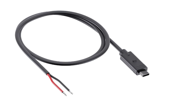

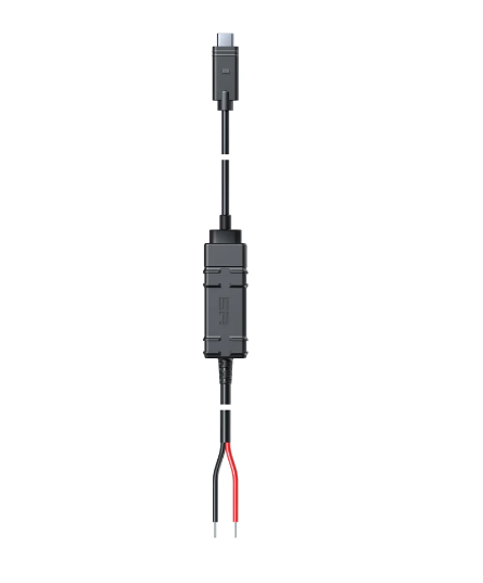

    Welches der beiden angehängten? Ich habe momentan das rechte direkt an der Batterie hängen.
  • #183
    In dem LINKEN SP-Kabel ist ein 12/5 V Wandler drin??
    Ist ja cool! Korrektur: Ist ein Widerstand drin, ok! Wäre dann die billige Lösung. Aber ok.

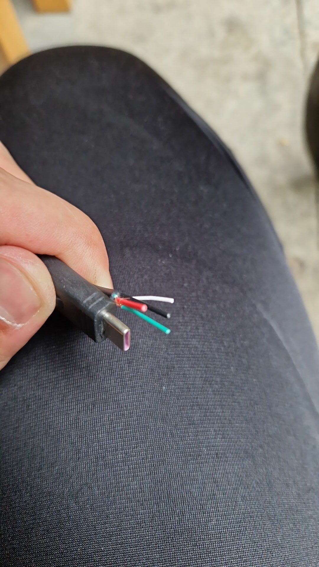

    Hab mir die Halterung mit Ladefunktion von SP connect gekauft.
    Möchte sie an dem NV-Stecker neben dem Scheinwerfer anschliessen.
    Den passenden Stecker habe ich auch.
    Was muss ich beachten , wenn im Ladekabel vier dünne Leitungen sind und der Stecker ebenfalls vier Steckplätze hat?
    Egal wie, oder gibt es eine Anordnung?

    Irgendwie sieht das nach einen verkehrten Stecker aus. Du willst doch an den Nebenverbraucher gehen, oder?
    Grün und weiss brauchst nicht. Das dürfte nur für Daten sein.
  • #186
    1. musst du beachten das du den falschen Stecker hast
    2. schließt man da kein USB Kabel direkt dran an.
    3. Eine USB Dose kaufen und den richtigen Stecker in ebay oder beim Händler holen (Warum geht man eigentlich nicht gleich zum Händler und kauft dort einen??? man wird nicht arm dabei!!!)

    das SP-Connect kannst am Nebenverbraucher anschliessen. Ist ein Spannungswandler drin
    Bin ich voll bei Dir. Kostet irgendwie um die 6-7 Euro
  • #189
    korrekt, aber die Kontakte liegen trotzdem frei und sind nicht gegen Feuchtigkeit geschützt, und vor allem 25CHF (ok, das Kabel ist eigentlich auch gedacht das SP Connect Teil direkt anzuschließen) ! eine USB Dose bekommst du für 10 -15€ (mit USB A u C)
