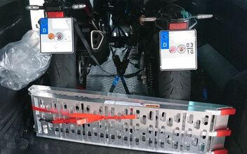

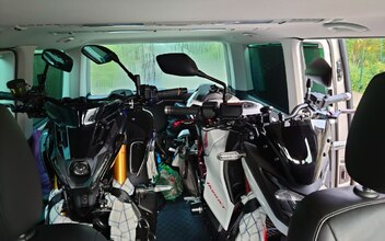

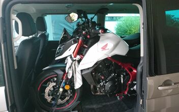

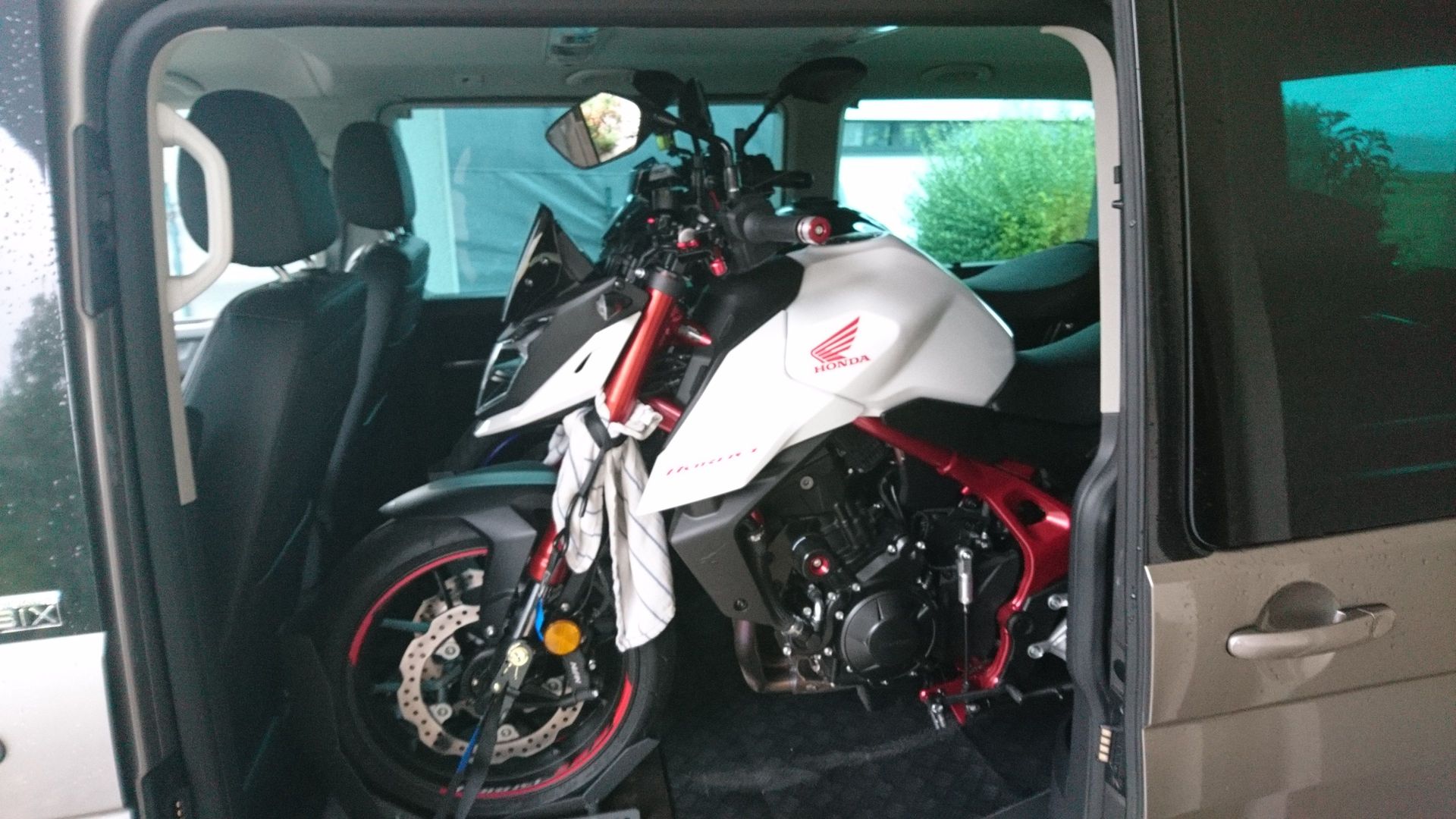

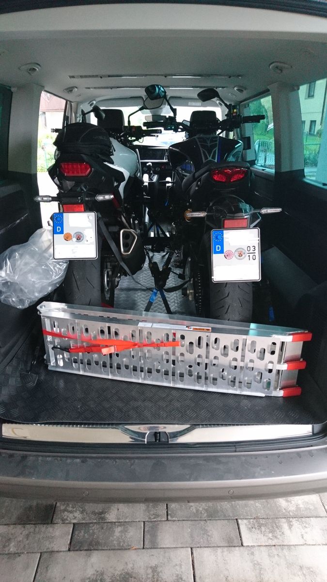

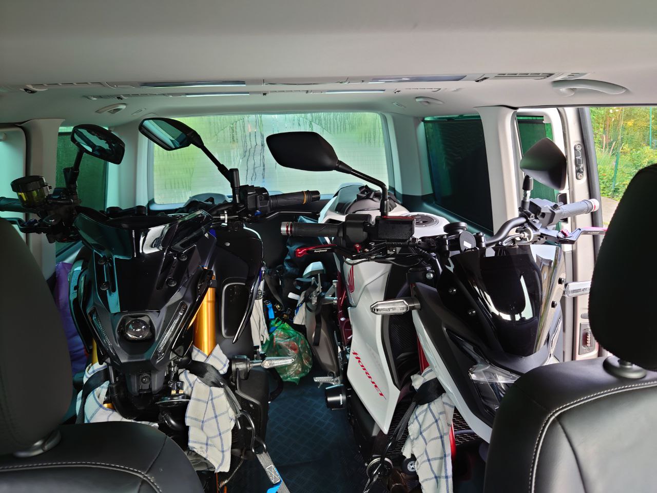

    Mit dem Multivan habe ich gar keine Probleme mit dem Verzurren gehabt. Was eventuell nicht ganz ersichtlich ist, der hat zwei Schiebentüren die entsprechen dazu führen, dass ich für das Verzurren gar nicht in den Bus rein muss. Ich greife relativ einfach und entspannt schlicht über die Reifen vorne und entsprechend ist von außen alles schön zugänglich.
    Was man auch eventuell auf den Bilder nicht sieht, ist das die Wippen vorne versetzt angebracht sind. Die Hornet steht direkt hinter dem Fahrersitz, während die Wippe der MT etwa 25 cm weiter nach hinten versetzt ist. Da die MT generell etwas höher ist gibt es somit kein Problem mit Lenker oder Tank. Für das Verzurren von hinten muss man ja auch nicht in den Multivan, das geht bequem von außen über den Kofferraum.
    Nur beim reinschieben und rausschieben muss man etwas den Kopf einziehen. Alles weiter ist nicht das Thema. Etwas einfach ist es, wenn man die Spiegel demontiert, dann ist es noch mal ein Tick einfacher.
    Nach dem ganzen Bastelt und machen, war ich letzte Woche mit dem Multivan, meiner MT09 SP und der neuen Honda Hornet meiner Frau in Südtirol Motorrad fahren. Der Transport hat super funktioniert. Das Laden der Motorräder ist mit zwei Personen ohne Probleme. Die beiden Motorräder haben super Platz und stehen fest und sicher.
    Das Beste ist aber einfach, dass das Reisen über die Autobahn auch mit 180 km/h einfach kein Problem ist. Man ist schlicht schnell hin und zurück ohne die Reifen der Motorräder runter zu fahren. Bin mit der Lösung sehr zufrieden.
