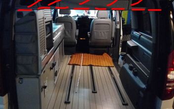

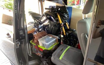

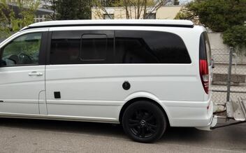

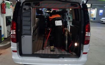

    So, nun ich auch...
    MB Viano Marco Polo V6 (mit Womo-Ausbau) 1x Motorrad möglich (2 Motorräder, aus augenscheinlichen Gründen nicht probiert).
    Hinweis: Die MT RN29 (Spiegel demontieren, Durchfahrtshöhe 1,15 m wg. Ausbau)
    Die Tracer könnte passen, wenn Scheibe und Spiegel demontierte sind. Länge ausreichend, stößt genau vorne am Sitzkasten an.
    Transportlösung: MB Viano Marco Polo W639/2 bis2016
    Baugleiche Fahrzeuge: MB Vito, Viano, V-Klasse W638, W639, W639/2, W447 (zumindest Innenmaße)
    Umstieg später auf CATE Heckträger Lastenträger Motorradträger
    Transportlösung: MB Viano Heckträger - zulässig bis 250 KG Nutzlast (Achslast beachten)

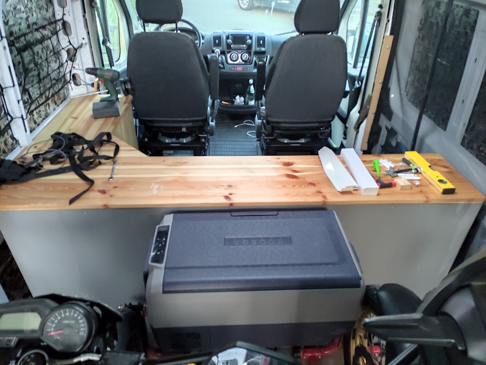

    Hier mein Ausbau. Das Bett ist auf Schienen und Rollen - es kann ausgezogen werden nach vorne ins Fahrerhaus und man kann mit Africa Twin und Mt09 ohne weiteres darin schlafen. Man hat ein vollwertiges 140cm x 200cm Bett mit verstellbaren Lattenrost.
    Die Bordwände sind noch nicht final verkleidet, das kommt nächstes Jahr
