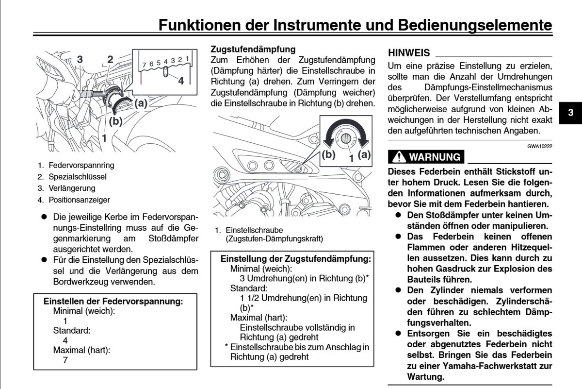

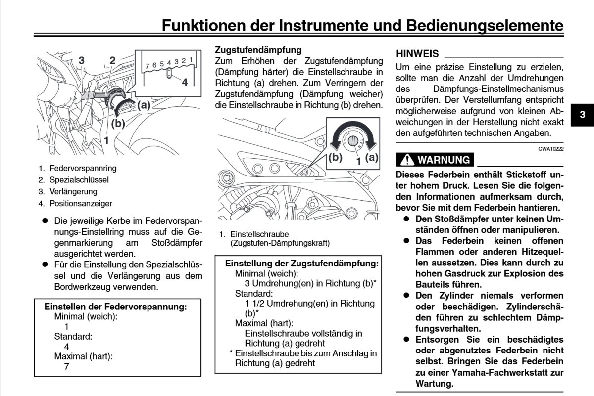

    Hi,
    schau mal in der BDA da stehts beschrieben wo die Einstellschraube ist.
    Grob gesagt wenn du kniest und auf die Maschine mittig schielst ist bei einer Aussparung vom Rahmen die Schraube sichtbar.

    Hallo Bari,
    ja die BDA such ich leider verzweifelt - die wurde mir leider nicht ausgehändigt. Yamaha hat se leider auch nicht Online, konnte zumindest nichts finden. Aber danke, kann ja nicht unauffindbar sein :)

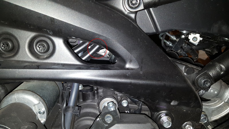

    Man sieht die Einstellschraube nicht auf den ersten Blick. Auf dem Bild siehst du 2 dicke Leitungen, die musst du ein bisschen hochdrücken.
    Ich habe Federbein und und Gabelfederung auf maximale Härte gestellt, weil mir gerade vorne das Eintauchen in den Kurven viel zu stark ist und sehr viel Unruhe ins Motorrad bringt. Mit maximaler Härte geht es jetzt, aber mittelfristig kommen mir ganz sicher neue Federn rein.
