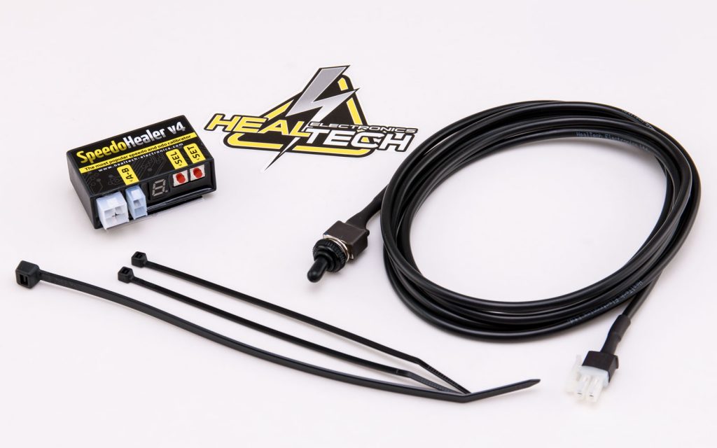

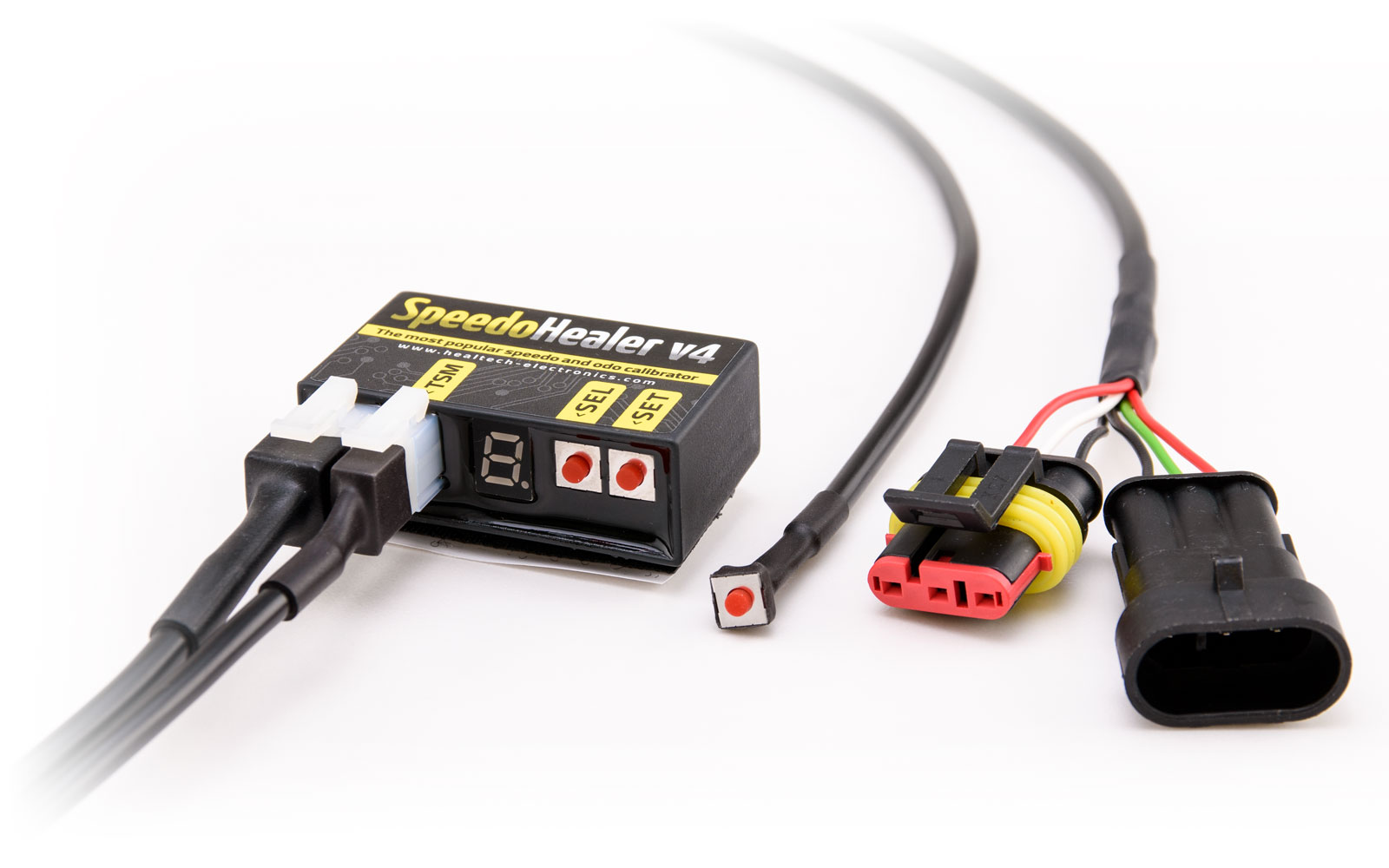

    nach langer Nutzung vom Speedohealer und weiterer Recherchen musste ich leider feststellen dass der Speedohealer nicht die Top Speed Begrenzung umgehen kann, trotz des Versprechens des Hetstellers.
    Somit habe ich mich entschlossen die ECU zu flashen, mit sehr viel Erfolg, 260kmh :)

    Du kannst zwei Modi programmieren A und B zwischen denn kannst du dann währen der Fahrt umschalten
    Z.B. "A" programmierung -7% für genaue Geschwindigkeit (GPS+Tacho gleich) und "B" z.B. -50% um Topspeed sperre zu umgehen, was ja leider nicht geklappt hat.

    lt. Hersteller und einigen Videos die ich oben als Link eingefügt habe soll der SH die VMax Sperre aufheben.
    Deshalb bin ich z.Z. noch am suchen warum es bei mir nicht geklappt hat.
    Die VMax meiner MT liegt bei 225kmh lt. Tacho, das sind lt. GPS 210kmh.
    Das kann man mit dem SH korrigieren, das heist er zeigt bei mir jetzt 210 am Tacho, somit 210 (GPS)
    Wenn die Sperre aber umgegangen worden wäre, sollten aber zumindes wieder die 225kmh am Tacho erreichen werden, das würde dann bedeuten dass Sie 225kmh (GPS) fährt und somit lt. Tacho ca. 241kmh.
    Aber wie gesagt das macht Sie nicht sondern bei 210kmh ist Schluss.
    Angeblich ist die Sperre Tachosignal gesteuert, was ich in Moment bezweifle aber bin noch dran es genau rauszufinden.
    Je nach dem wie man den SH einstellt könnten auch andere Geschwindikeiten angezeigt und erreicht werden, es war nur ein Beispiel.
