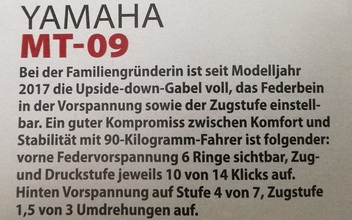

    Hi,
    Ich hab jetzt mal die ganzen Fahrwerksthreads durch gelesen und bräuchte mal eine grobe Empfehlung oder Grundeinstellung für drei wichtige Faktoren.
    Leider sind die meisten threads für Personen über 80kg und auf Rennstrecken Niveau.
    1. Gewicht mit Montur leider nur 70-75kg (je nach Jahreszeit :D)
    2. Normale Straßen in Brandenburg, sprich eher schlechte Straßen, kopfsteinpflaster, wenig kurven.
    3. Kein sehr sportlicher Fahrer, kein Fußrastenkratzen usw. (Einsteiger)
    Die 1000ps Vorlage ist ja für sehr sportliche Fahrer und auf Kosten vom Komfort, da haut es mir aber die Zähne raus auf Kopfsteinpflaster.
    Die Federvorspannung stell ich im Stand auf mein Gewicht ein, sollte es sich trotzdem zu hart fahren, kann man immer noch mal etwas reduzieren?
    Wo würdet ihr die Druck und Zugstufe vorne ansetzen und hinten die Zugstufe?
    LG
    Sascha
  • #47
    Das Fahrwerk kommt eher bei schweren und sportlichen Fahrern an die Grenze, in deinem Fall würde ich das erstmal so lassen wie es ist.
  • #48
    Ich hab jetzt vorne Zugstufe 3 Klicks, druckstufe 2 Klicks, Vorspannung 5 Ringe, hinten 0,75 offen und Vorspannung Stufe 3.
    Mit der Vorspannung das bekomme ich ja recht einfach hin, nur Zug und druckstufe würd ich gern Richtung "Komfort" einstellen.
    Der Verstand sagt mir dazu leicht/weich rein und sachte/langsam raus, also druckstufe weich und Zugstufe etwas härter?
    LG
    Sascha
