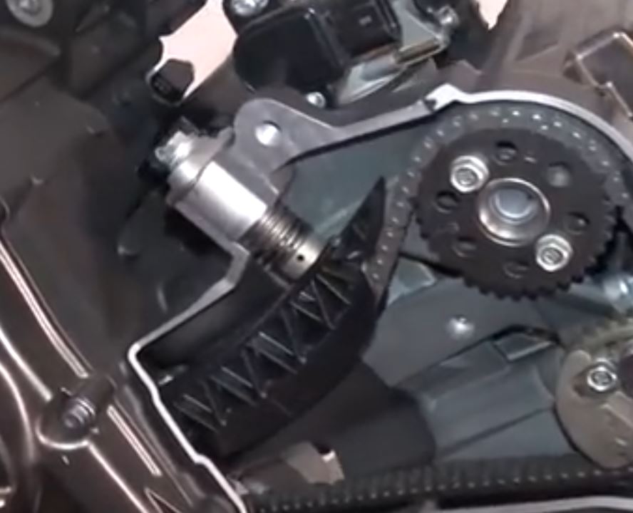

    Langer Rede - kurzer Sinn: Das Rasseln kam von einem lockeren Steuerkettenspanner (nach dem 1000er Service! - vorher war da nichts) und wurde durch Nachstellen behoben.
    ALLERDINGS: Es kam gleich der Hinweis mit, dass ich erstmal ein Stück fahren und beobachten solle. Falls das Geräusch wieder auftritt, müsste der Steuerkettenspanner ausgetauscht werden.
    Die Werkstatt konnte dies nicht sofort machen, da sie erstmal die Lösung des Problems über das Nachspannen versuchen müssen.

    Ich hatte hin und wieder auch das sehr laute rasseln. Bei mir ist es meist in der früh aufgetreten und während der Fahrt dann irgendwann weggegangen. Es war bisher nur ein mal so, das während zwei Tagen nicht weggegangen ist. Das Geräusch kommt bei mir ebenfalls von der rechten Seite wie auch von Mike1979 beschrieben. Ich habe das ganze auch mal aufgenommen um es der Werkstatt zu zeigen. Mein freundlicher meinte nur, sie kennen das Problem aber es gibt keine Lösung. Auch der neue kürzere Steuerkettenspanner welcher ohne Dämpfungsfeder arbeitet, soll das Problem nicht richtig beseitigen können. Der Händler sage mir nur wenns schlimmer wird, soll ich nochmal vorbei kommen, hab ja noch Garantie. Ja das stimmt zwar, aber nur noch bis März und ab Ende Oktober ist meine Maschine abgemeldet. Also habe ich nur noch zwei Monate was dran zu machen.
    Hat vielleicht zufällig jemand der den neuen kurzen steuerkettenspanner hat nochmal Probleme gehabt? Wäre gut zu wissen.

    Also im FZ09 Forum hat auch einer schon nen Motorschaden gehabt, der auf nen SKS zurückzuführen war.
    Wie der Freundliche den SKS mit "Nachstellen" beheben will, frage ich mich noch. Eine richtige Lösung ist das für mich nicht. Ich nehme mal an er schraubt den los, zieht dann ein Stück bis man ein klick hört, und schraubt ihn dann wieder fest. Jedenfalls keine Lösung die ich an einem keine 2 Jahre alten Moped als Lösung sehe. Oder um es anders zu sagen, >Wenn das die Lösung ist, will ich mein Problem zurück.<
