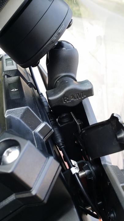

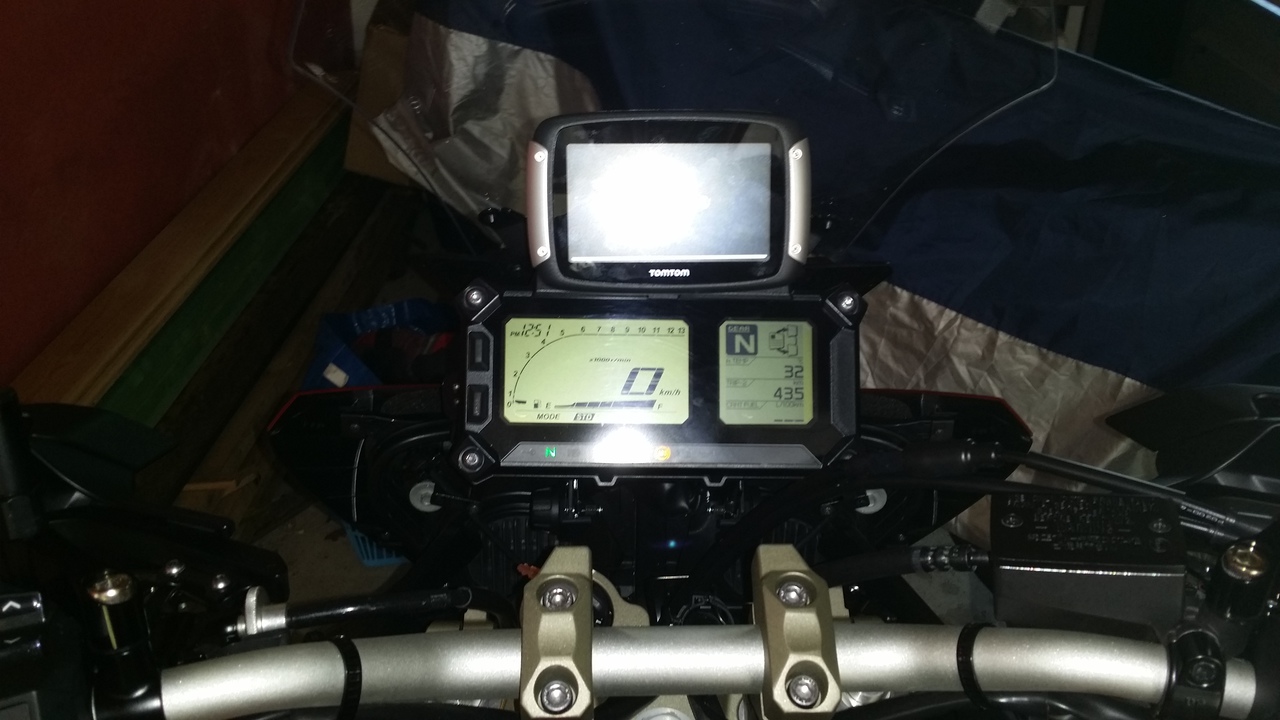

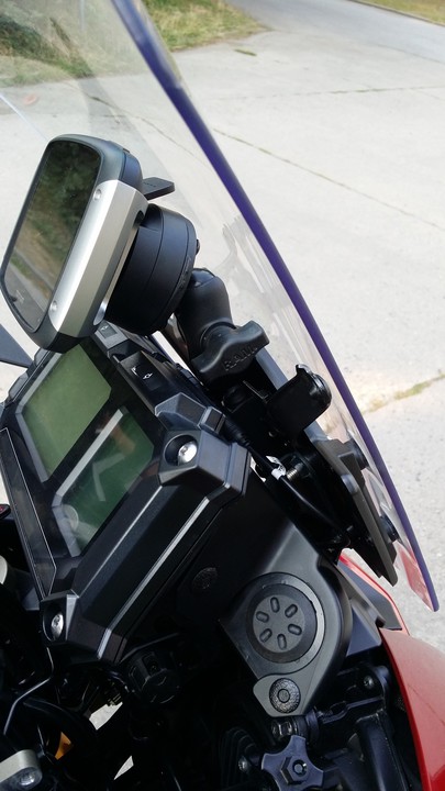

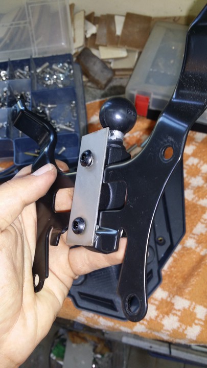

    Hallo Leute,
    adäquat zu Faust's Garmin Halterung habe ich mein Rider 400 an die Tracer angebracht... hier ein paar Bilder:
    Anbringung über dem Tachodisplay
    ein Stück Flachstahl V2A und die mitgelieferten Schrauben gekürzt
    habe die zwei Plastikhülsen in der Mitte geteilt, sodass ich 4 habe und dann unter die Scheibenhalterung geschraubt, damit die Halterung genug Platz hat in sämtlichen Scheibenstellungen
    im Querformat werden leider die Blinker verdeckt aber Hochkant geht es... vllt probiere ich Faust's variante mit 2 Flacheisen quer übereinander nochmal, damit ließe sich etwas "Höhe" gewinnen...
