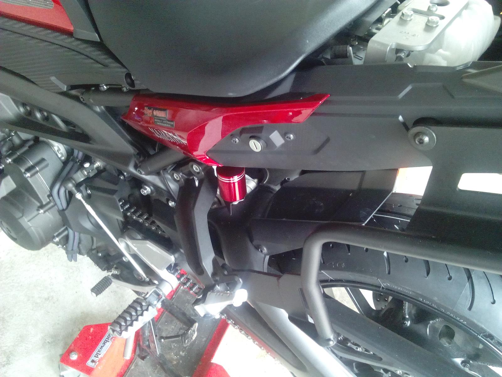

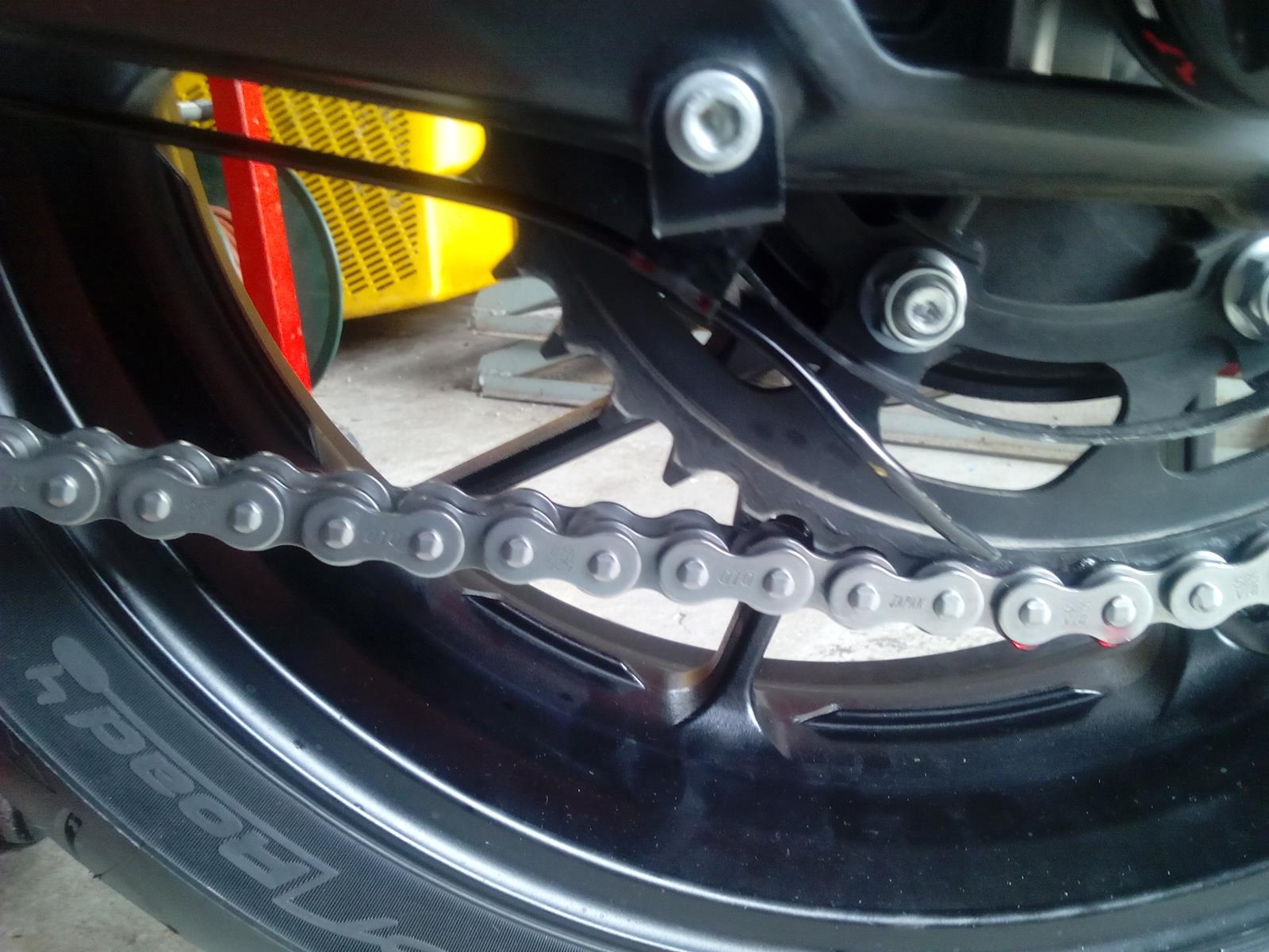

#35 In der Winterpause habe ich bei meiner Tracer auch den Rehoiler angebaut, heute noch fertig eingestellt, dürfte laufen
Die Ansteuerung via Reedkontakt war mir zu aufwändig, ich lasse ihn im Zeitmodus laufen. Für die Stromversorgung habe ich mir eine "Schaltbox"
mit integriertem Relais und Sicherung aufgebaut, als Steuerleitung habe ich einen der Anschlüsse für die
optionalen Heizgriffe genutzt. Das hält den Kabelsalat überschaubar und ich musste nicht in den originalen Kabelbaum eingreifen.Von den üblichen Kunststofftanks aus dem Modellbaubereich halte ich persönlich nicht viel, dafür habe ich einen Aluminiumtank als gut sichtbares Designelement genutzt
Den Transport des Schmiermittels übernimmt ein Messingrohr, das unter der Schwinge angebracht ist, erst kurz hinter dem Schwingendrehpunkt
habe ich den Schlauch zur Pumpe angeschlossen, die oberhalb des Federbeins unter der Verkleidung sitzt.Wahrscheinlich ist diese Ausführung Geschmackssache, mir gefällts

#38 ZitatVon den üblichen Kunststofftanks aus dem Modellbaubereich halte ich persönlich nicht viel, dafür habe ich einen Aluminiumtank als gut sichtbares Designelement genutzt
Sehr cool. Würde mich interessieren wie es klappt. Hatte ich auch vor, aber im Rehoiler-Forum gelesen, dass es nicht klappt weil Luftdicht (Luft kann nicht nach strömen bei Entnahme von Öl) und wenn man ein Loch in die Membran macht sifft das Öl rum.
Was hast du genommen? Bremsflüssigkeitsbehälter? -

#40 Zitat von jojod18Sehr cool. Würde mich interessieren wie es klappt. Hatte ich auch vor, aber im Rehoiler-Forum gelesen, dass es nicht klappt weil Luftdicht (Luft kann nicht nach strömen bei Entnahme von Öl) und wenn man ein Loch in die Membran macht sifft das Öl rum.
Ja, das ist ein Bremsflüssigkeitsbehälter aus China für 10€Im Deckel ist das Gewinde an einer Stelle ausgefräst, die Deckeldichtung hat Rillen damit Luft nachströmen kann, normal müsste die Sache laufen, Praxiserfahrung wird in den nächsten Wochen gesammelt
