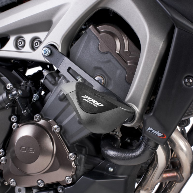

#26 Zitat von oroelekeAufgrund des Leichtbaurahmens ist mir vom
von am Rahmen befestigten Sturzpads abgeraten worden. Sobald etwas mehr als ein Umfaller passiert ist dabei dann direkt der Rahmen verzogen. Wohingegen LiMa_Deckel o.ä. recht günstig zu ersetzen sind...

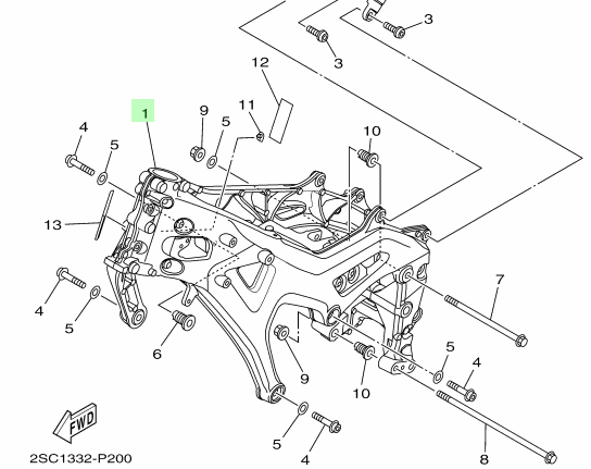

Ist das richtig gedacht? Meines Wissens verbiegt sich Alu nicht respektive kaum. Alu bricht.
Die Tracer hat einen Hauptrahmen aus 2 Halbschalen aus Aludruckguss siehe Bild im Anhang. Der Motor bildet auch einen Teil des Rahmens. Das benötigt enorme Kräfte zur Zerstörung.
Bei den Sturzbügeln von SWMototech rupft es am Rahmen, falls nicht vorher die schlechten Schweissnähte brechen.
Bei den Gleitern muss das Motorrad dann in der Längsrichtung der Gleiter rutschen, damit diese die volle Schutzwirkung entfalten. Pilze wirken in jeder Richtung gleich.

#27 Zitat von trace_itDu vergleichst Äpfel Plus Birnen
Die Parts werden an unterschiedlichen Stellen angebracht , und sollten für einen wirkungsvollen Schutz beide montiert werden. ( plus Motordeckel)Es wurde bestimmt auch die Scherkräfte berechnet, damit der Rahmen keinen Schaden nimmt.
Nur haben sie mich bei den Pilzen halt noch nicht 100% überzeugt
