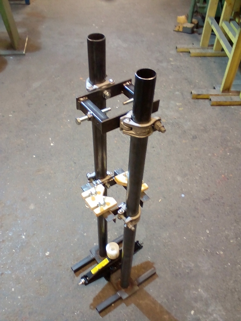

    und heute auch das Wetter zu nichts anderem gut war als in die Werkstatt zu gehen, hab ich mir als Vorbereitung zur eigentlichen Aufgabe heute
    meinen "Gabelfederkompressor" gebaut.

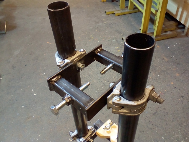

    Nach dem Bearbeiten von 2 Gerüstrohren 48mm / ein paar Formrohren 30x30x3 / Winkel 40x40x4 / Flacheisen 40x6 / 2 Schrauben M12 und diversen anderen nicht erwähnenswerten Kleinteilen schaut das Ding jetzt so aus ( Das unten ist mein jetziger Scherenwagenheber - mit einem kleinen Polyamiddrehteil - ich hoffe ich hab in nächster Zeit grad keinen Platten beim Auto sonst...... :icon-mrgreen:)
    ach ja ...... 4 Gerüstkupplungen lagen auch irgendwo rum .... daher hab ich die Höhenverstellung auf diese Weise konstruiert.
    Falls bei Euch Interesse wegen Nachbau besteht, kann ich gerne nächste Woche nen kleinen Plan mit Maßen ins Forum stellen (als jpg.)
    oder auch ne Autocad dwg ( oder pdf ) per Mail (über PN) verschicken..
  • #28
    Wow soo viel Aufwand nur um Federn zu tauschen?
    Da würden die Federn bei mir auch lange rumliegen. ;)
    Eine Schnur an der Kolbenstange anbinden damit sie nicht runter rutscht geht doch auch.
    Oder hast du das ganze Cartridge ausgetauscht?
    Toni
  • #29
    ....der " Aufwand" hielt sich in Grenzen - das "Ungetüm" :icon-mrgreen: war in 1,5 Std. fertig .... ( Bauteile waren ja alle vorhanden)
    ( nebenbei macht mir das auch Spaß :D )
    Ich wollte die Aktion aber nicht mit irgendwelchen Spanngurten (die mal links + dann rechts nachgezogen werden und einem vielleicht beim Entspannen dann um die Ohren fliegen könnten) machen, sondern ganz easy und kontrolliert gespannt und entspannt haben.
    Nö - ich tausche erst mal nur die Federn + das Öl........
    ob jemals komplette Cartridges kommen ( das wäre dann wohl der nächste und auch teuerste Schritt )
    wird die nächste Saison auf der Renne zeigen.....
    Gruß GIG
    Das Einzige, auf was Verlass ist, ist die Schwerkraft .........
