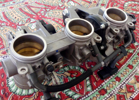

    Hast Du nach der Reinigung die Unterdruckschläuche + 3 Kappen erneuert ?
    Diese können verklebt ( Schläuche ) bzw undicht - weil porös (Kappen) sein ! - mit Folgen.
    Meine letzte Drossenklappenreinigung ( bei km ca. 30000 ) erfolgte bei komplett ausgebauter Drosselklappeneinheit + Austausch aller Gummiteile.
    hier noch mit alten Schläuchen + alten - porösen - Kappen. -
    Drosselklappen aufdrücken war kein Problem - nach Wiedereinbau ( alle Kanale mit Bremsenreiniger durchgespült + Drosselklappensyncro ) alles perfekt -
    bei der ersten Probefahrt , kann ich mich erinnern,
    dass das Vorderad ungewollt hochging - offensichtlich Drehmomentgewinn durch die Reinigung.... war extrem spürbar....

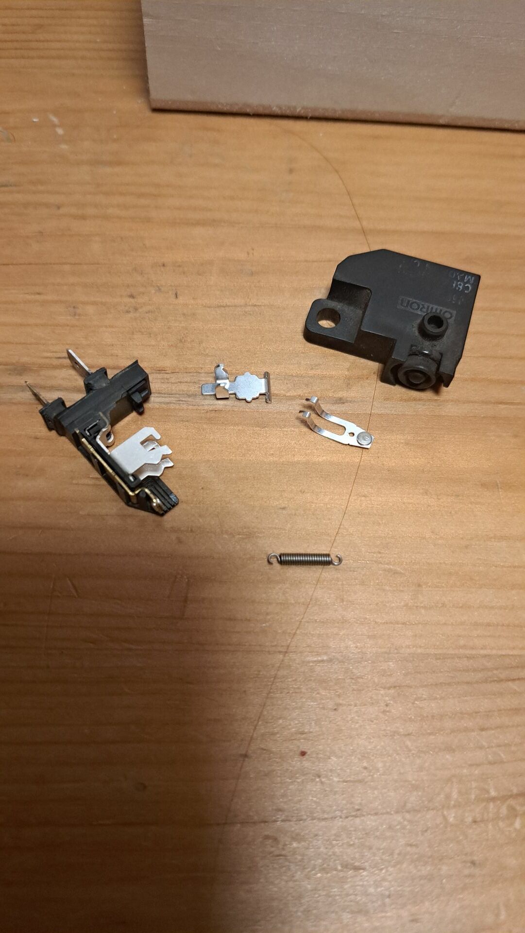

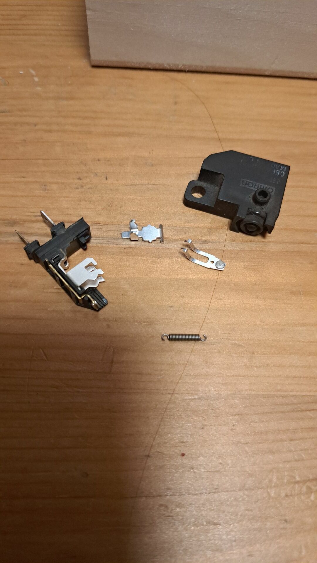

    habs wirklich versucht ..... das Prinzip war mir erst , nachdem ich den 2. Einhängepunkt für die Feder gefunden hatte klar..... allerdings .....
    - ich hatte die 4 filigranen Teile schon zusammengebaut - montierten Schalter also dann auch wieder ins Gehäuse geschoben - funzt aber trotzdem nicht - wirkt jetzt irgendwie "ausgeleiert"
    so was "Frickeliges" muss man erst mal erfinden :handgestures-thumbdown:
    ......wird wohl ein neuer Teil werden müssen . X(
    Hab grad die beiden Stecker abziehen wollen, leider hab ich aber dabei den Schalter "auseinandergezogen"( wusste nicht dass das überhaupt geht) - mit der Folge ,dass ich nun insg. 5 Teile in der Hand habe welche ich ums Verrecken nicht mehr sinnvoll zusammensetzen kann. ( 2 Blechteile und ne kleine Zugfeder sind separat )
    Hat irgendwer in der Gemeinde ne Ahnung
    wie das Teil richtig zusammengesetzt werden muss oder
    wo ich günstig nen nicht OEM - Ersatzteil bekommen könnte - der aber auch passt. ?
