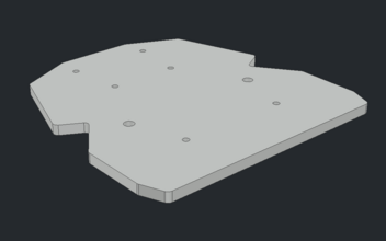

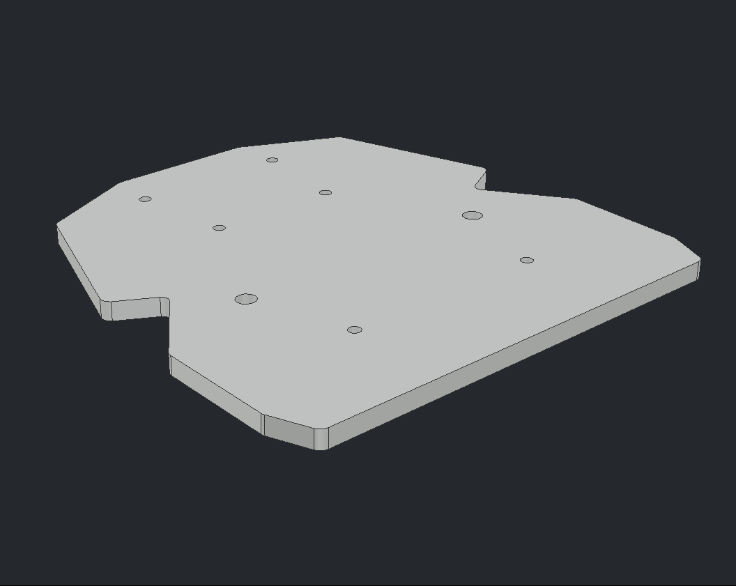

Alles anzeigenBei einer Stärke von 10mm müsste das mittige Maß in der DXF-Datei von 210mm auf 200mm geändert werden da sonst die Platte auf den Haltegriffen aufliegt !
das lässt sich leicht machen - sag mir einfach wofür du dich letztendlich entscheidest - ich würd dann auch noch gleich alle "Ecken" leicht anrunden in der DXF - wenn schon ![]()
Edelstahl 4mm wiegt ca 1,9kg übrigens ...
Alles anzeigenJe dicker, desto unsauberer zu lasern.
Ich würde wohl lieber 1.4301 (Edelstahl) in 4 oder 5mm nehmen.
Bin aber kein Konstukteur, vielleicht ist das auch keine so gute Idee.
Das mit der Dicke ( bei 12mm ! ) und unsauber lasern stimmt so nicht ! Edelstahl 4mm ist klarerweise ne Alternative - aber sicher teurer .
.....ich würd halt dann 12mm Alu nehmen ..... macht das Kraut nicht fett .....
8mm...ca. 1,3kg
10mm....ca 1,6kg
12mm....ca. 2kg
