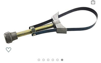

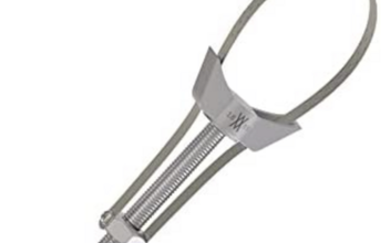

    Ich benutze auch solch eine Schlaufe zum lösen der Filter, funktioniert tadellos. Der neue Filter wird dann Handfest mit Gefühl 😉 festgeschraubt.
  • #24
    2 Dinge beachten - dann geht das Teil auch wieder easy runter:
    Dichtring mit Öl einschmieren.
    Handfest anziehen und dann ca. ne 1/4 bis 1/2 Umdrehung nachziehen.
    .... man sieht ja ganz gut ob da unten noch was tropft .... beim Warmlaufen .......
    Benutze auch die Schlaufenvariante - noch nie Probleme gehabt .....
