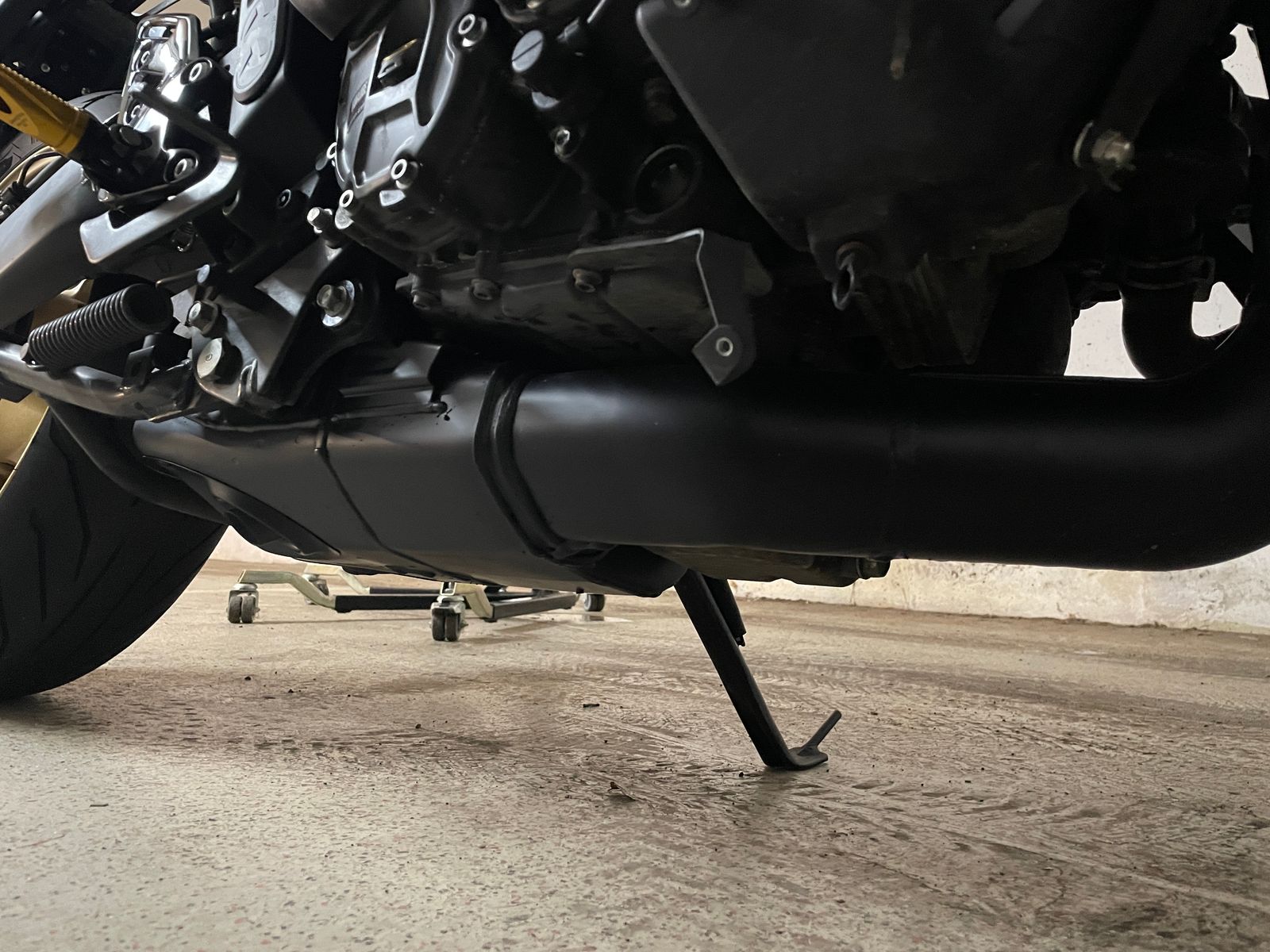

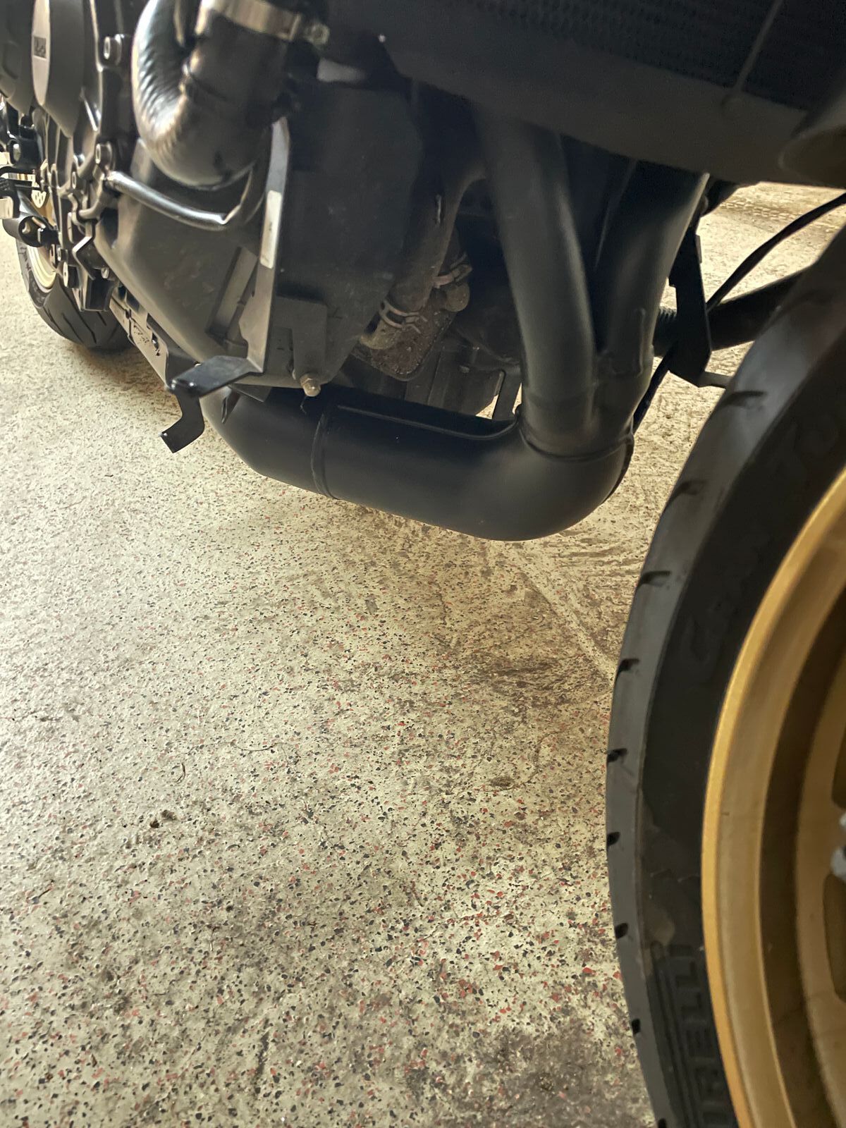

Ich persönlich finde an der MT 09 ab RN69 den reinen Unterflurauspuss eigentlich viel schöner und finde alle seitlichen Schalldämpfer eher hässlich, da sie die cleane Optik stören.
Leider ist der Originalauspuff nach einiger Zeit eher etwas unschön und Beschichtungen offenbar zumindest kritisch… Daher muss man irgendeinen Tot sterben, was die Optik angeht 🙈
Hat schon was😉
Das war ja auch mein Argument gegen eine Reperatur…👍
