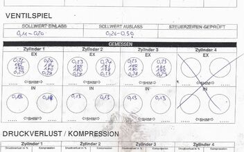

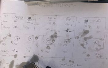

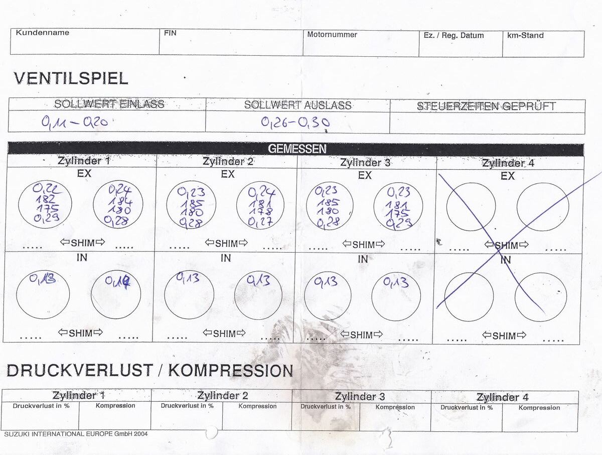

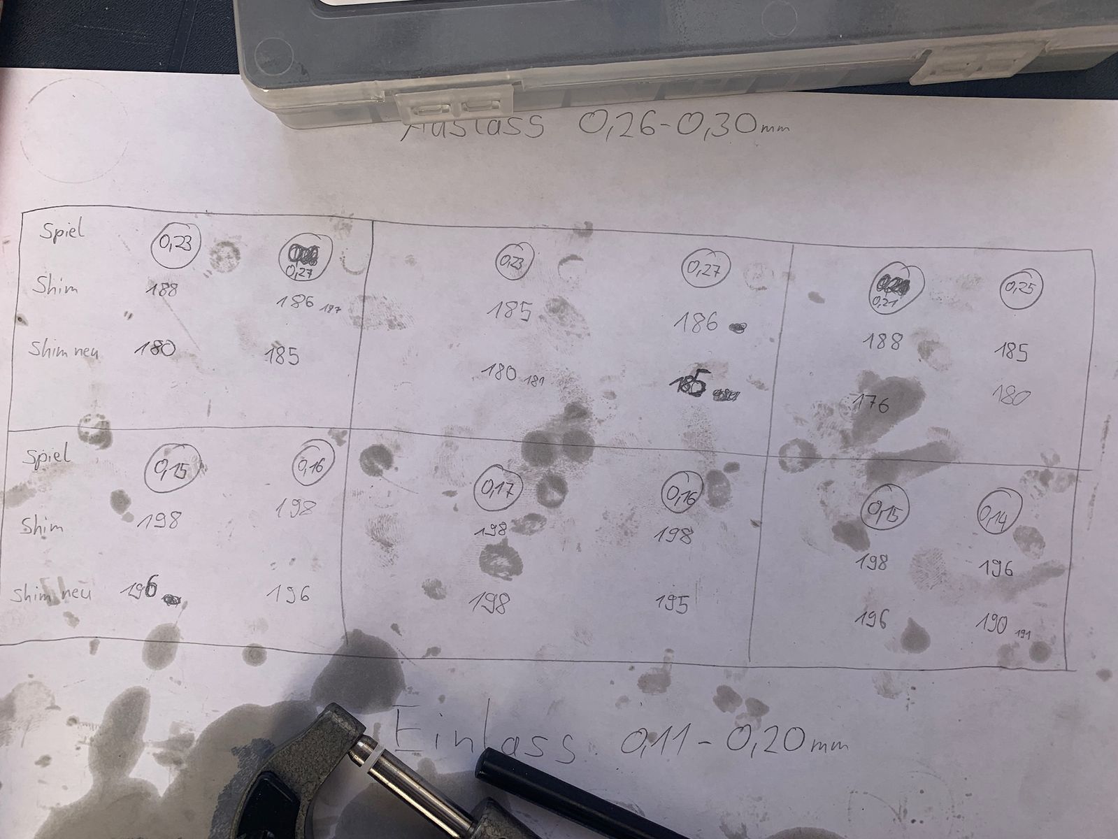

    Habe nochmal mein "Protokoll" rausgesucht mit den ermittelten Messwerten. Tatsächlich waren nur 3 Auslassventile außerhalb der Toleranz. Eingestellt wurde von mir aber jedes Ventil, bis auf ein Einlass.
    Bin zugegebener Weise mit meinem neuen Shimskästchen an die Grenzen gekommen, hätte von jedem noch eins als Puffer gebraucht, deswegen bin ich bei einem Auslass auf 0,31mm Spiel gegangen. Aber da das Spiel ja immer enger wird, bin ich da auf der sicheren Seite.

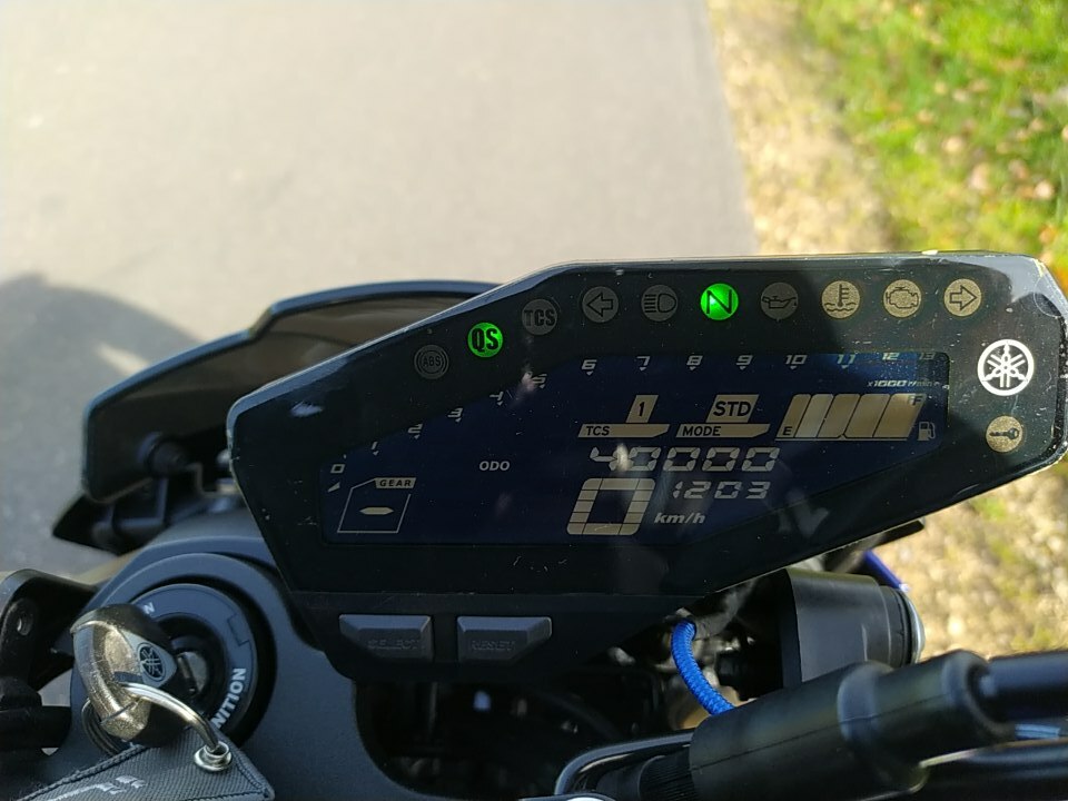

    Vielleicht muss ich dann beim nächsten Mal nichts einstellen ^^  Was zu erwähnen ist, das Ventilspiel wurde schon bei 35.300km eigestellt! nicht bei 40.000 wie vorgegeben!

    Mit dem Protokoll ist auch direkt alles nachvollziehbar was gemacht wurde. Beim nächsten Mal kann man ja sehen, ob diese Shims tatsächlich verwendet wurden.
    Gruß Sigi :thumbup:
