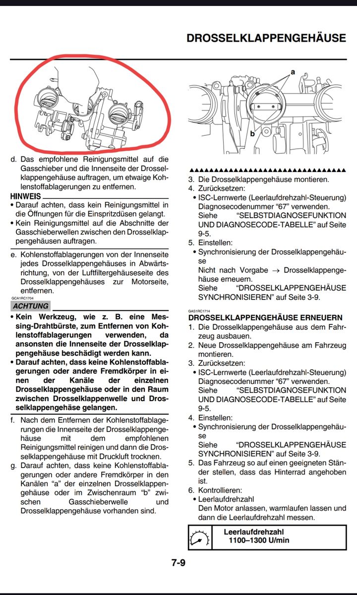

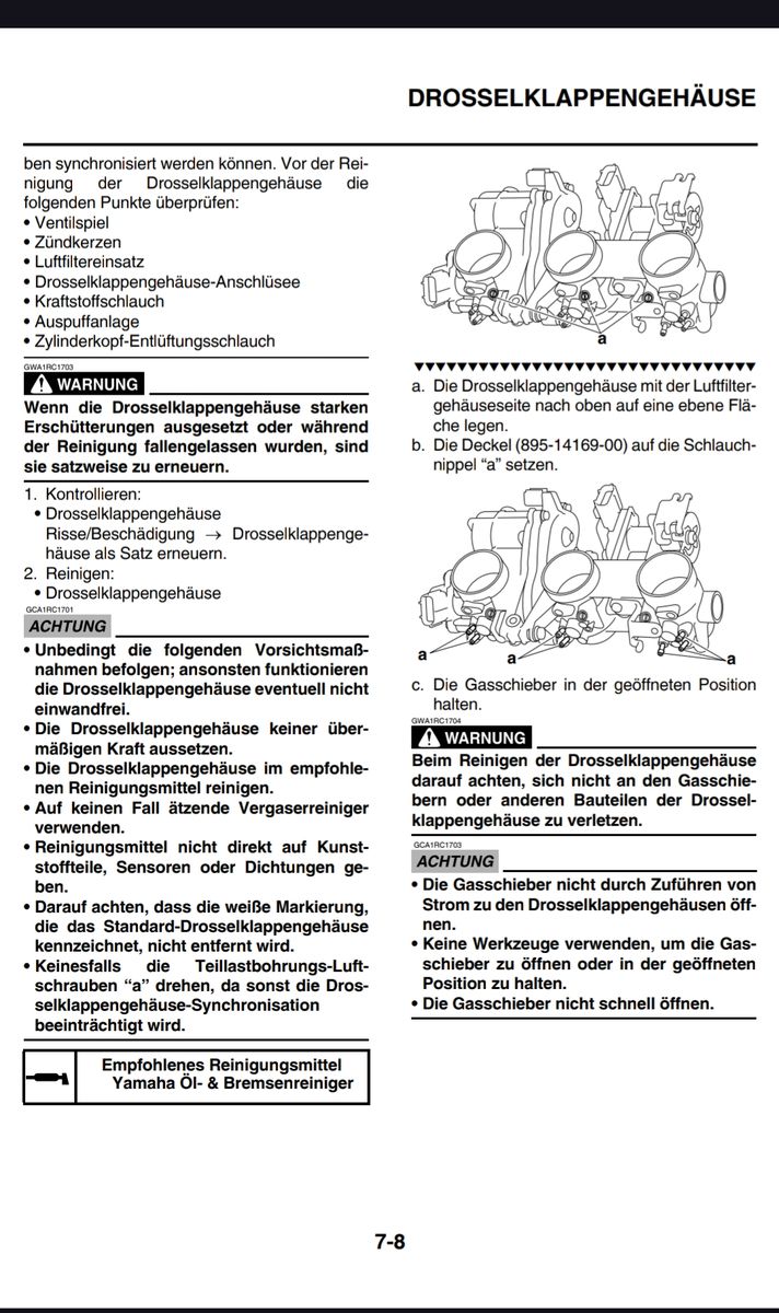

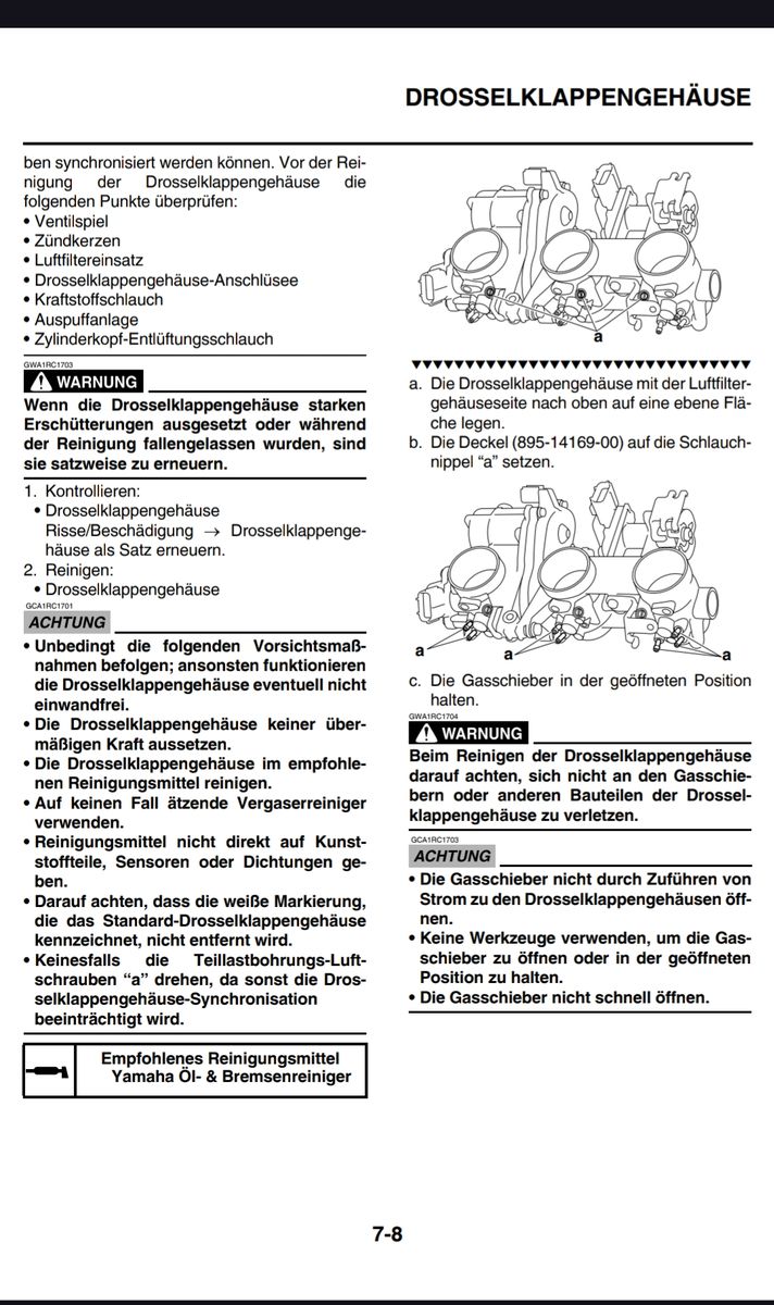

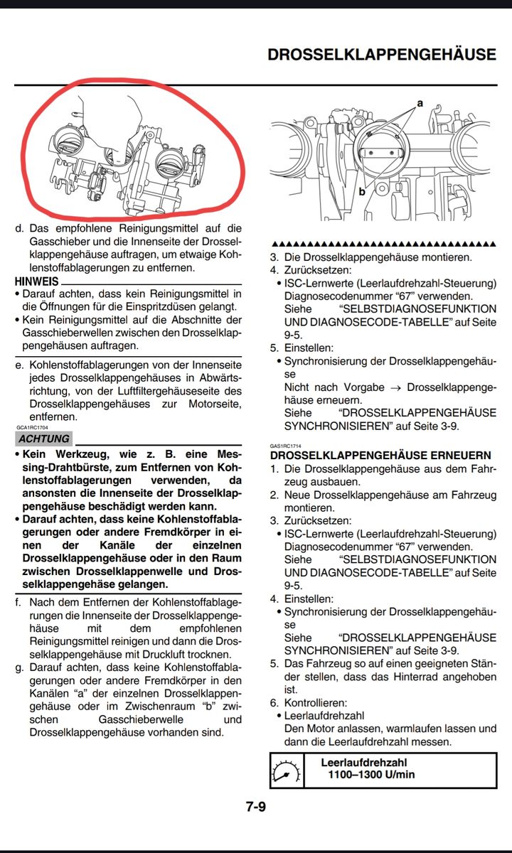

    Bezüglich DK reinigen:
    Laut WHB kann man also schön mit den Fingern da rumdrücken an den Drosselklappen, ein Filzstift aus Kunststoff ist da sicher auch kein Problem.
    Es steht auch danach den ISC Lernwert zurücksetzen & DK synchronsieren.
