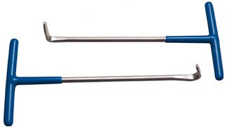

    Hab die Zündis gewechselt, ging ganz easy. Leider hatte ich diese Hebel von Toni seinem Bild in keinem Baumarkt bekommen.
    Ich wurde sogar gefragt : Was ist das? Was macht man damit :doh:
    Also mit einem flachen Schraubendreher drunter gegangen, was sehr gut ging. Zündis sahen gut aus....
    Das einzige was unheimlich aufgehalten hat waren die Schellen um die Ansaugstutzen. Die Schrauben waren dermaßen fest angezogen, das Gewinde komplett durchtränkt mit Schraubensicherung....das kann ja niemand aufkriegen :lol:
    Ansonsten lief alles andere reibungslos.
    Für die nächsten male werde ich mir dieses Hebelwerkzeug zulegen
    https://www.amazon.de/BGS-Stem…-5&keywords=Hebelwerkzeug
    Brauchen kann man sowas immer.

    Die habe ich auch :icon-mrgreen: Aber nicht um Kerzenstecker auszuhebeln, sondern um Bremstrommeln runter zu murksen wenn es einen losen Belag verklemmt hat :eusa-whistle:
    Eigentlich ist das Werkzeug, welches ich benutze, um Auspuffgummis ein und auszuhängen :icon-mrgreen:
